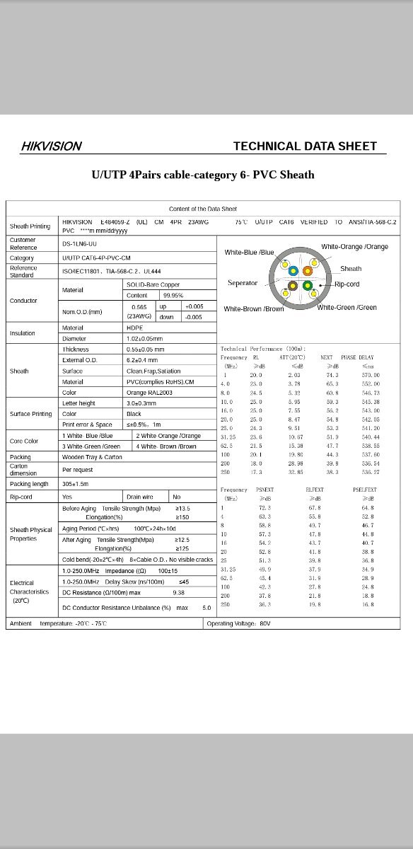

bandicoot92 Δημοσ. 17 Απριλίου 2023 Μέλος Δημοσ. 17 Απριλίου 2023 Το access point είναι το sisco mr44 και θα τροφοδοτηθεί από το sisco switch ms120-24p στα 80 μέτρα. Το θέμα μου είναι ότι έχω καλωδιο cat 6 solid χαλκο, αλλα δεν είναι shielded. Θα τρέξει μόνο του χωρίς αλλα καλώδια. Θα υπάρχει θέμα; στην φώτο είναι τα χαρακτηριστικά του καλωδίου.
jkoukos Δημοσ. 17 Απριλίου 2023 Δημοσ. 17 Απριλίου 2023 Με το καλώδιο που αναφέρεις δεν υπάρχει πρόβλημα στα 100 μέτρα σε Active ΡοΕ τροφοδοσία που υποστηρίζει το switch. Η θωράκιση του καλωδίου δεν έχει καμία απολύτως σχέση με το ΡοΕ παρά αποκλειστικά με την προστασία των δεδομένων από ηλεκτρομαγνητικό θόρυβο.
