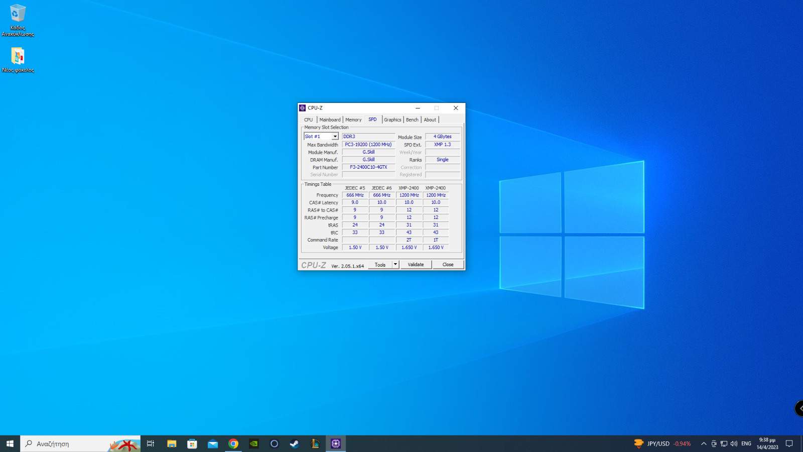

konik Δημοσ. 14 Απριλίου 2023 Δημοσ. 14 Απριλίου 2023 Η απορία μου είναι η εξής παίζουν σε dual channel όλες στην ίδια ταχύτητα ? Δηλαδή 2400 cl 10 ? Γιατί οι πρώτες 2 παίζουν σε 1.50v ενώ οι άλλες 2 σε 1.65v? Υσ. Σε όλα τα slot τα ίδια timings κτλ έχει απλά εχω βγάλει screenshot στο πρώτο.

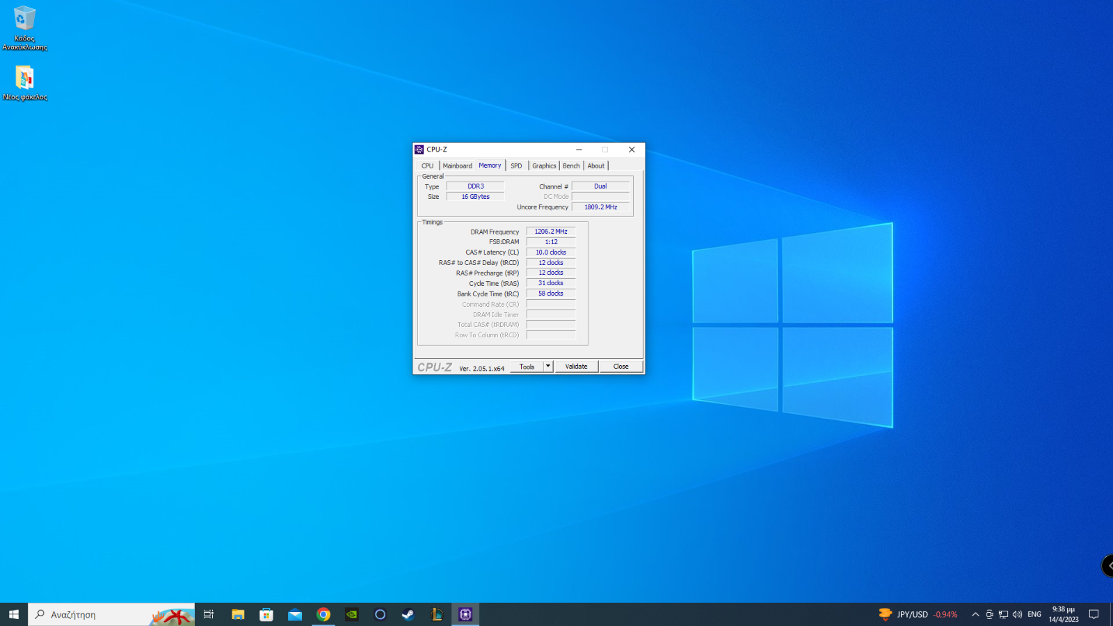

Apaleytos80 Δημοσ. 14 Απριλίου 2023 Δημοσ. 14 Απριλίου 2023 Κανε ενα bench με cpuz με validate και δες πόσο τις τρέχει ολες μαζί. Το ενα σετακι ειναι 2400αρι και το αλλο 1333mhz? Από οτι βλέπω δεν είναι ιδιες μνήμες. Ολες 1.65v παίζουν.
konik Δημοσ. 15 Απριλίου 2023 Μέλος Δημοσ. 15 Απριλίου 2023 53 λεπτά πριν, Apaleytos80 είπε Κανε ενα bench με cpuz με validate και δες πόσο τις τρέχει ολες μαζί. Το ενα σετακι ειναι 2400αρι και το αλλο 1333mhz? Από οτι βλέπω δεν είναι ιδιες μνήμες. Ολες 1.65v παίζουν. Όχι , είναι ακριβώς τα ίδια set απλά αγόρασα πρώτα τα 2x4gb και μεταγενέστερα τα άλλα 2x4gb. Στο bios πχ λέει 1.333mhz @2400mhz,τις έχω στο docp. Που φαίνεται στη φωτο ότι παίζουν όλες 1.65v?
Λύση blitzNikos Δημοσ. 15 Απριλίου 2023 Λύση Δημοσ. 15 Απριλίου 2023 καλημέρα και χρόνια πολλά! Πάντοτε ΟΛΕΣ οι μνήμες σε ένα pc λειτουργούν με τις ίδιες τιμές (volt-mhz-cas latency). Ο ελεγκτής μνήμη για να ταιριάξει διαφορετικές μνήμες θα επιλέξει τις τιμές της μνήμης που χρειάζεται περισσότερο ρεύμα και θα παίξει στα λιγότερα ή "βασικά" mhz/μεγαλύτερο cas latency, ώστε να μπορούν να παίξουν όλες. Υπάρχει δυνατότητα επέμβασης χειροκίνητα από το bios αλλά πάντοτε οι ρυθμίσεις θα αφορούν ΟΛΕΣ τις μνήμες. Στο πινακάκι του cpuz που βλέπεις αναφέρονται οι δυνητικές τιμές που μπορεί να πάρει η κάθε μνήμη ξεχωριστά και όχι οι τέσσερις μνήμες! Βλέπεις το ίδιο πινακάκι σε κάθε slot γιατί όλες οι μνήμες είναι ίδιες. Αν είχες ταιριάξει διαφορετικές μνήμες, με διαφορετικά χαρακτηριστικά, θα έβλεπες και διαφορετικές δυνητικές τιμές/διαφορετικά πινακάκια. Στην περίπτωσή σου λειτουργούν όλες στα 1206,2x2=2412,4Mhz/cl10/1,65volt 1
