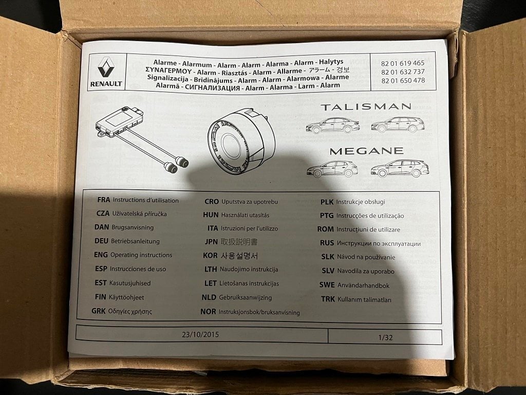

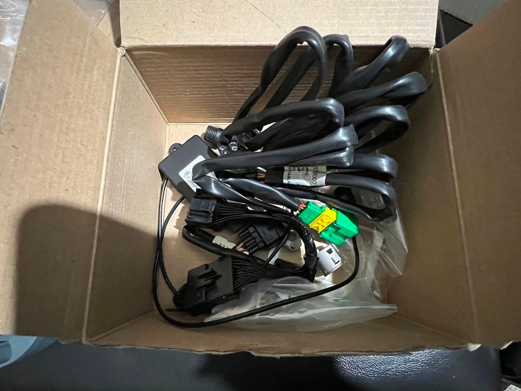

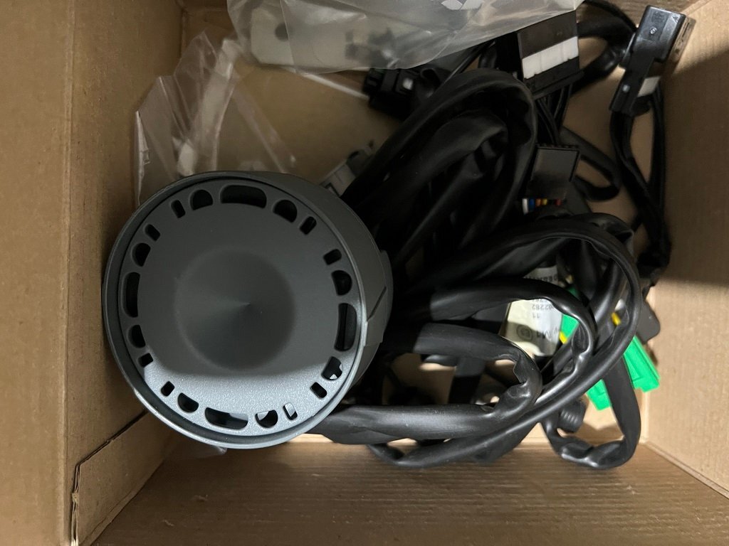

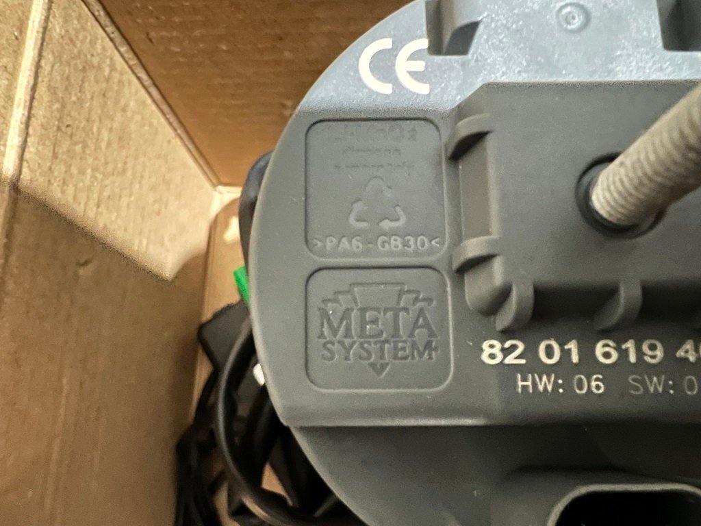

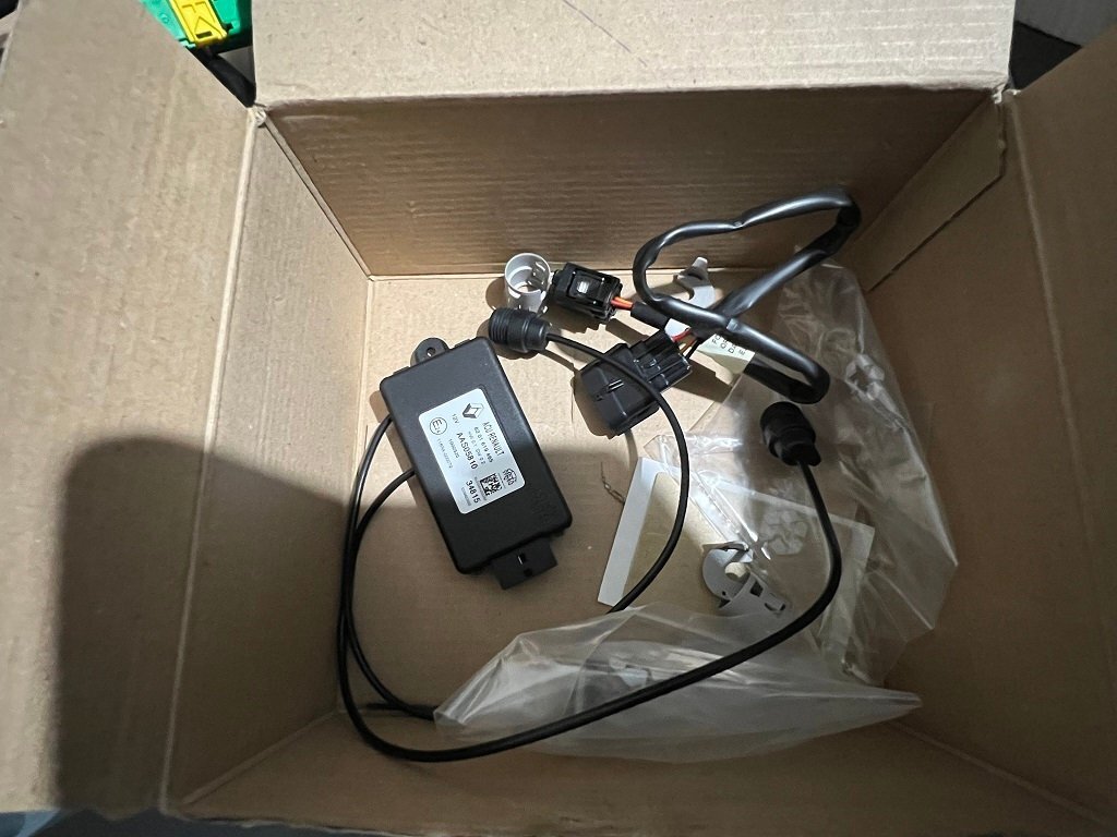

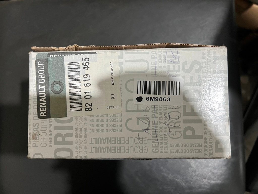

SaFiS Δημοσ. 14 Απριλίου 2023 Δημοσ. 14 Απριλίου 2023 Μια χαρά υπάρχουν οι γνήσιοι συναγερμοί (Μade by Meta System), απλά επιλέγουν να μην τους φέρνουν λόγω κόστους και να βάζουν κάποιον Universal Can-Bus τον οποίο αγοράζουν φθηνά. Για το Captur (φαντάζομαι εννοείς το Phase II) υπάρχουν δυο συναγερμοί ανάλογα των έξτρα που έχει ή δεν έχει το αυτοκίνητο (τους φοράει και το Clio V) με τους κωδικούς 8201719566 & 8201719567. Παρακάτω και οι οδηγίες εγκατάστασης για τον κάθε συναγερμό... https://www.tech-accessoires.renault.com/renault-techaxs/search?access=searchText&q=HJB&metaSearch=_&fq=facet:_famille_daccessoire.EN:Transport+-+protection+>+Security+-+Surveillance Εγώ για το Megane Grandtour που αγόρασα τον Ιανουάριο, βρήκα τον γνήσιο στο Γερμανικό eBay και μου βγήκε 200€ με τα μτφ (ακόμα δεν έχω προλάβει να τον βάλω λόγω καιρού). Κανονικά έχει 280€ από Renault. Έρχεται κομπλέ και κουμπώνει κατευθείαν σε υπάρχουσες αναμονές χωρίς να χρειάζεται κόψιμο καλωδίων. Μόνο δυο τρύπες χρειάζονται στην κεντρική πλαφονιέρα (έχει πατρόν στις οδηγίες) για να μπουν τα ογκομετρικά ραντάρ. Ο ξάδερδος μου που πήρε πρόσφατα το καινούργιο 408, ναι μεν του έβαλαν Meta System Can-Bus, αλλά ήδη έχει θέματα με το κλείδωμα / ξεκλείδωμα του Hands Free κλειδιού συν το ότι τα έξτρα ραντάρ και το λαμπάκι του συναγερμού είναι τέρμα αντιαισθητικά... Ο γνήσιος συναγερμός... Spoiler

NTC Labs Δημοσ. 15 Απριλίου 2023 Δημοσ. 15 Απριλίου 2023 2 ώρες πριν, harisnikolop είπε Το θέμα μου δεν είναι η ποιότητα του συναγερμού. Είναι ότι γενικά κάποιος πέραν του εργοστασίου που θα κατασκευαστεί το όχημα, θα βάλει χέρι στα ηλεκτρολογικά του οχήματος για να βάλει συναγερμό. Για αυτόν ακριβώς το λόγο ανησυχώ. Όλοι οι συναγερμοί είναι canbus , το χέρι που μπαίνει είναι κυρίως για να περαστούν οι καλωδιώσεις μέσα απο ταπετσαρίες/ταμπλο. Και στο δικό μου εκεί το βάλανε κανένα πρόβλημα δεν είχα. 1 ώρα πριν, SaFiS είπε Μια χαρά υπάρχουν οι γνήσιοι συναγερμοί (Μade by Meta System), απλά επιλέγουν να μην τους φέρνουν λόγω κόστους και να βάζουν κάποιον Universal Can-Bus τον οποίο αγοράζουν φθηνά. Για το Captur (φαντάζομαι εννοείς το Phase II) υπάρχουν δυο συναγερμοί ανάλογα των έξτρα που έχει ή δεν έχει το αυτοκίνητο (τους φοράει και το Clio V) με τους κωδικούς 8201719566 & 8201719567. Παρακάτω και οι οδηγίες εγκατάστασης για τον κάθε συναγερμό... https://www.tech-accessoires.renault.com/renault-techaxs/search?access=searchText&q=HJB&metaSearch=_&fq=facet:_famille_daccessoire.EN:Transport+-+protection+>+Security+-+Surveillance Εγώ για το Megane Grandtour που αγόρασα τον Ιανουάριο, βρήκα τον γνήσιο στο Γερμανικό eBay και μου βγήκε 200€ με τα μτφ (ακόμα δεν έχω προλάβει να τον βάλω λόγω καιρού). Κανονικά έχει 280€ από Renault. Έρχεται κομπλέ και κουμπώνει κατευθείαν σε υπάρχουσες αναμονές χωρίς να χρειάζεται κόψιμο καλωδίων. Μόνο δυο τρύπες χρειάζονται στην κεντρική πλαφονιέρα (έχει πατρόν στις οδηγίες) για να μπουν τα ογκομετρικά ραντάρ. Ο ξάδερδος μου που πήρε πρόσφατα το καινούργιο 408, ναι μεν του έβαλαν Meta System Can-Bus, αλλά ήδη έχει θέματα με το κλείδωμα / ξεκλείδωμα του Hands Free κλειδιού συν το ότι τα έξτρα ραντάρ και το λαμπάκι του συναγερμού είναι τέρμα αντιαισθητικά... Ο γνήσιος συναγερμός... Εμφάνιση κρυμμένου περιεχομένου Της Meta βάζει και ο σφακιανάκης εδώ ( τουλαχιστον στις AR ).
