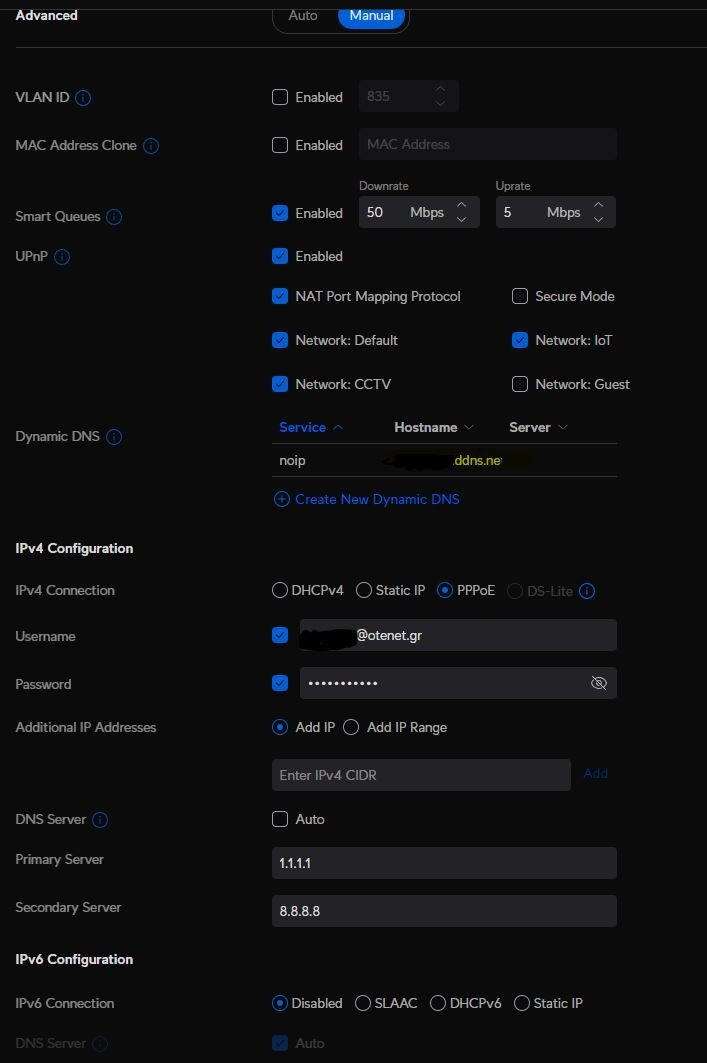

Samael Δημοσ. 17 Ιανουαρίου 2024 Δημοσ. 17 Ιανουαρίου 2024 (επεξεργασμένο) Στη δικιά μου περίπτωση με UDM SE και Speedport2, δεν δούλευε το PPPoE αν ενεργοποιούσα το VLAN ID (835) στο UDM... Όμως έχω 2 άλλα θέματα πλέον, δε μπορώ να χτυπήσω την IP του speedport μέσω του δικτύου που έχω στο UDM, απευθείας στο WiFi του Speedport μπαίνω κανονικά απο το κινητό πχ με την ίδια IP που είχε πάντα... Πριν δούλευα με static ip και έμπαινα χωρίς θέμα. Επίσης την τηλεφωνία τη ξεχνάμε με αυτό το κόλπο αν δεν έχουμε πολλαπλά modem? Δεν έχει καν τόνο το σταθερό και στο interface του Speedport λεει "Registration Failure". Update: Για τους μελλοντικούς ταξιδιώτες που θα πέσουν στο θέμα. Μετά απο περισσότερες δοκιμές, επιβεβαιώνω οτι η Cosmote δέχεται να κάνεις έξτρα κλήση PPPoe με τον ίδιο μοναδικό κωδικό χρήστη. Οπότε η λύση είναι να αφήσουμε το Speedport ως έχει για να δίνει τηλεφωνία, και να περάσουμε τα στοιχεία στο 2ο router για να σηκώσει δικιά του PPPoE. Επεξ/σία 19 Ιανουαρίου 2024 από Samael

tzamer Δημοσ. 5 Μαρτίου 2024 Δημοσ. 5 Μαρτίου 2024 Στις 17/1/2024 στις 10:11 ΜΜ, Samael είπε Στη δικιά μου περίπτωση με UDM SE και Speedport2, δεν δούλευε το PPPoE αν ενεργοποιούσα το VLAN ID (835) στο UDM... Όμως έχω 2 άλλα θέματα πλέον, δε μπορώ να χτυπήσω την IP του speedport μέσω του δικτύου που έχω στο UDM, απευθείας στο WiFi του Speedport μπαίνω κανονικά απο το κινητό πχ με την ίδια IP που είχε πάντα... Πριν δούλευα με static ip και έμπαινα χωρίς θέμα. Επίσης την τηλεφωνία τη ξεχνάμε με αυτό το κόλπο αν δεν έχουμε πολλαπλά modem? Δεν έχει καν τόνο το σταθερό και στο interface του Speedport λεει "Registration Failure". Update: Για τους μελλοντικούς ταξιδιώτες που θα πέσουν στο θέμα. Μετά απο περισσότερες δοκιμές, επιβεβαιώνω οτι η Cosmote δέχεται να κάνεις έξτρα κλήση PPPoe με τον ίδιο μοναδικό κωδικό χρήστη. Οπότε η λύση είναι να αφήσουμε το Speedport ως έχει για να δίνει τηλεφωνία, και να περάσουμε τα στοιχεία στο 2ο router για να σηκώσει δικιά του PPPoE. @Samael Άρα τελικά για να παίξει με έξτρα PPPoe κλήση απλά βάζεις στο unifi τα credentials που έχει και το speedpot? Ισχύει αυτό που έγραψες ότι το VLAN ID πρέπει να ΜΗΝ είναι 835 στο unifi? Παίζει να μπορείς να βάλεις κανένα screenshot από τις ρυθμίσεις που σου έχουν δουλέψει στο unifi Ακόμα παιδεύομαι εγώ και διαβάζω ότι γενικότερα έχει αρχίσει να κόβει την 2η PPPoe κλήση η Cosmote
Samael Δημοσ. 11 Μαρτίου 2024 Δημοσ. 11 Μαρτίου 2024 Στις 5/3/2024 στις 5:40 ΜΜ, tzamer είπε @Samael Άρα τελικά για να παίξει με έξτρα PPPoe κλήση απλά βάζεις στο unifi τα credentials που έχει και το speedpot? Ισχύει αυτό που έγραψες ότι το VLAN ID πρέπει να ΜΗΝ είναι 835 στο unifi? Παίζει να μπορείς να βάλεις κανένα screenshot από τις ρυθμίσεις που σου έχουν δουλέψει στο unifi Ακόμα παιδεύομαι εγώ και διαβάζω ότι γενικότερα έχει αρχίσει να κόβει την 2η PPPoe κλήση η Cosmote Για την ώρα όλα καλά με τη 2η κλήση, ελπίζω να παραμείνει έτσι...

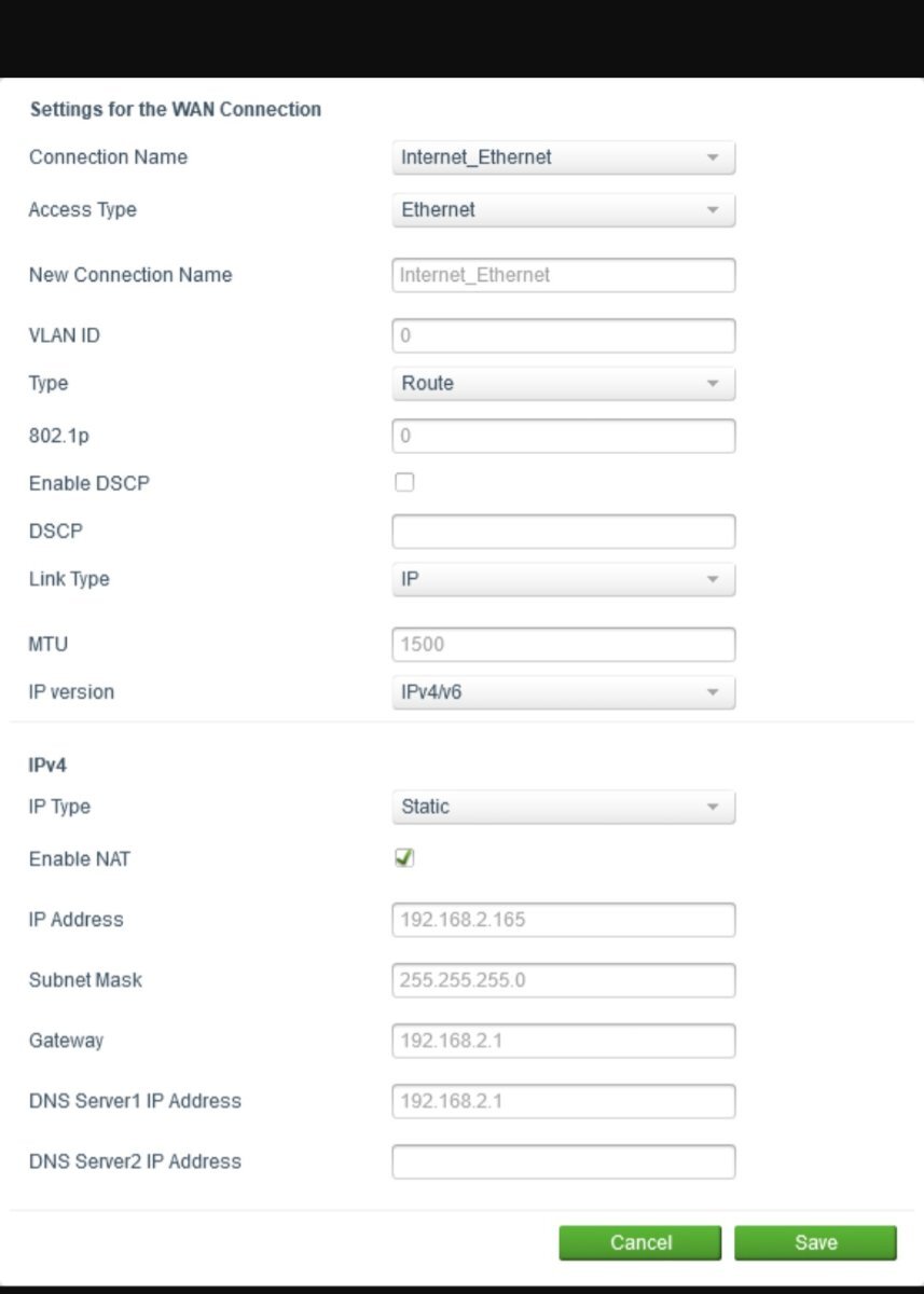

nickaras Δημοσ. 2 Απριλίου 2024 Δημοσ. 2 Απριλίου 2024 11 ώρες πριν, aleks. είπε Καλσπέρα σας, έχει καταφέρει κανείς να βάλει πρώτο το Ubiquity και να βάλει του OTE απλά για τηλεφωνία επάνω στο Ubiquity; Εως τώρα κάνω pppoe στο Ubiquity με VLAN 835 και τα στοιχεία μου αλλα δε θέλω να βάλω πρώτο του ΟΤΕ Γίνεται κανονικά. Αν έχεις το Speedport θα αλλάξεις το WAN Connection σε "Internet_Ethernet" με DHCP ή Static (όπως θέλεις) και επιπλέον θα αλλάξεις στην ρυθμιση WAN Failover την σειρά να είναι πρώτο το Ethernet. 1
