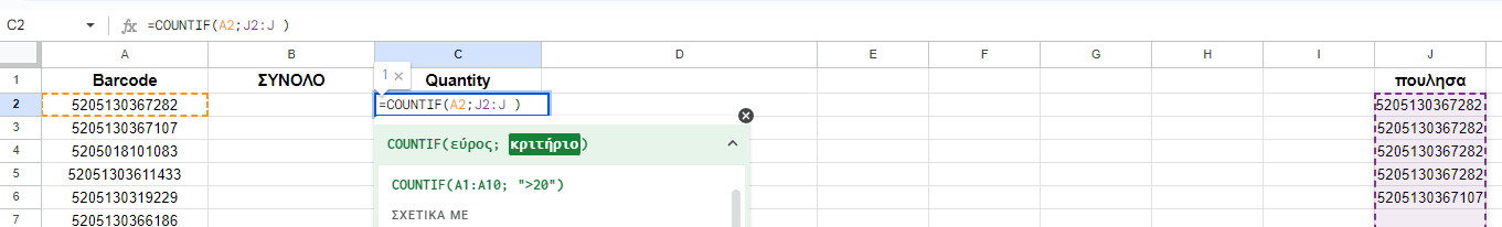

nikos_greece Δημοσ. 7 Απριλίου 2023 Δημοσ. 7 Απριλίου 2023 καλησπερα παιδια θα ήθελα σας παραλω τη βοηθεια σας γιατι κατι κανω λαθος και δε μπορω να βρω τι ..εχουμε την στήλη Α με κωδικους προϊόντων και στην J μπαινουν οσα σκαναροται οταν φευγουν...και θα ήθελα στη C να μου λεει πόσοι ίδιοι κωδικοί ειναι στη J..που κανω το λαθος γιατι ετσι οπως ειναι τωρα μου λεει οτι απο το πρωτο κωδικο στη J ειναι ενα ενώ ειναι 4 ευχαριστω για το χρονο σας
micos000 Δημοσ. 15 Απριλίου 2023 Δημοσ. 15 Απριλίου 2023 (επεξεργασμένο) Ανάποδα τα έχεις. Το εύρος όπου θα ψάχνεις πρέπει να είναι J:J και το κριτήριο που θα ψάχνεις να είναι το A1. Επεξ/σία 15 Απριλίου 2023 από micos000 1
