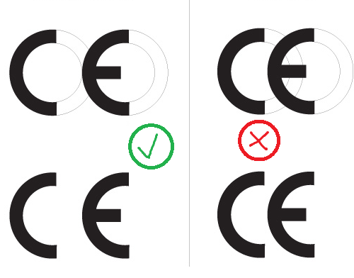

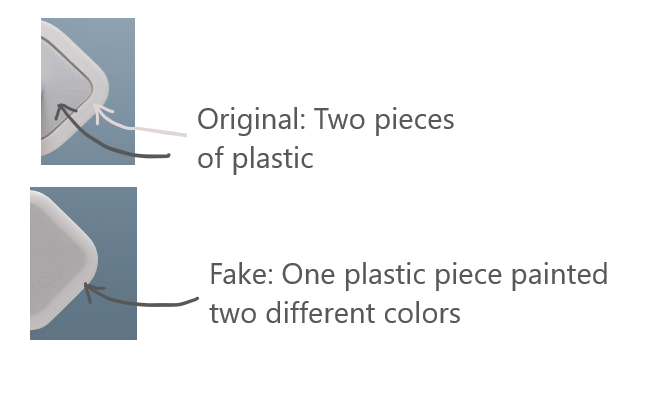

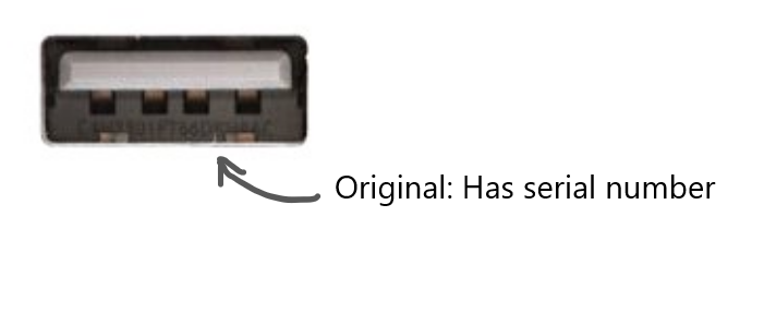

Portokalas Δημοσ. 8 Απριλίου 2023 Δημοσ. 8 Απριλίου 2023 (επεξεργασμένο) Επειδή πρόσφατα εξερράγη ένας φορτιστής iPhone που είχα ο οποίος αποδείχτηκε ότι ήταν μούφα, έκανα έρευνα πάνω στο θέμα. Τα βασικά που μπορείς να προσέξεις είναι τα εξής: Η σήμανση και τα γραφόμενα. Το CE (σήμα Ευρωπαϊκής πιστοποίησης) πρέπει να έχει συγκεκριμένες διαστάσεις και συνήθως οι κινεζιές το έχουν λάθος. 2. Η κατασκευή των πλαστικών: 3. Στην θύρα USB του φορτιστή η Apple βάζει ένα Serial Number, που στους μούφα συνήθως δεν υπάρχει. Αυτά ίσχυαν σε φορτιστές 5-10ετίας, πλέον οι κινέζοι μπορεί να έχουν εξελιχθεί και να είναι πιο πιστοί στο original προϊόν. Επεξ/σία 8 Απριλίου 2023 από Portokalas
