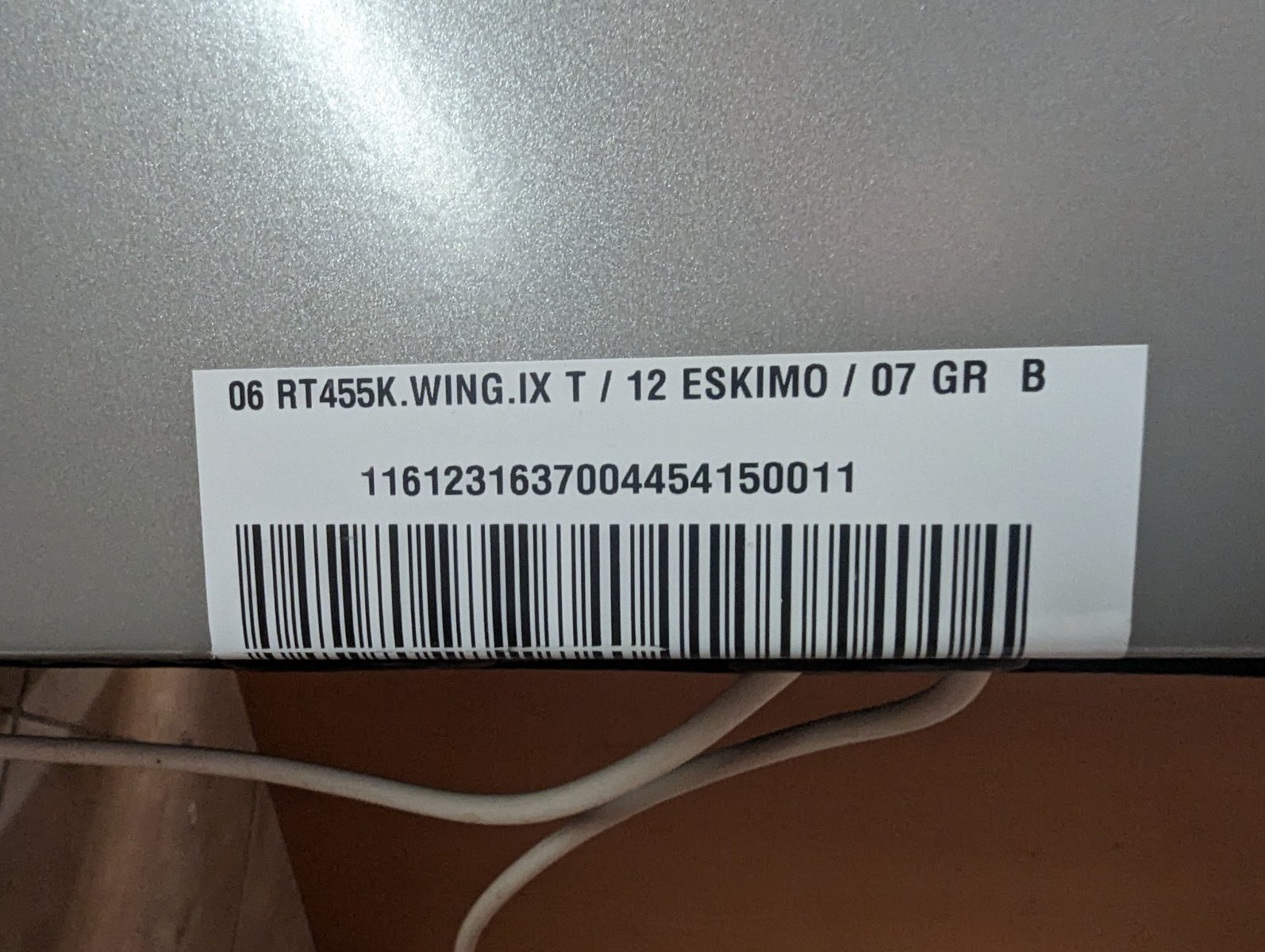

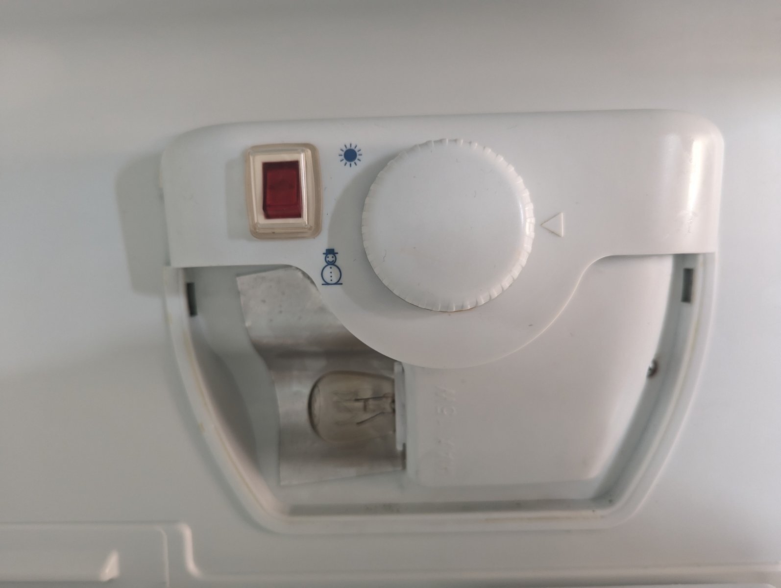

snb Δημοσ. 7 Απριλίου 2023 Δημοσ. 7 Απριλίου 2023 Καλημέρα, Έχω ένα παλιό ψυγείο ESKIMO στο οποίο αν και βάζω την συντήρηση στο 1 (ελάχιστη τιμή) σχεδόν τα παγώνει και δουλεύει πολλές ώρες. Μήπως ξέρει κάποιος τι μπορει να φταίει; Manual δεν υπάρχει και πάνω στο ψυγείο υπάρχει κολλημένο το αυτοκόλητο της φωτογραφίας, και δεν μπορώ να βρε κάτι σχετικό. Αν μπορεί καποιος να βοηθήσει για να βρω το μοντέλο. Μέσα στο ψυγείο εκεί που ρυθμίζω την ένταση της ψύξης, έχει τον κόκκινο διακόπτη που δεν ξέρω τι κανει. Αν μπορεί καποιος να βοηθήσει στο τι μπορεί να κάνει αυτό το κουμπί. Ευχαριστώ

snb Δημοσ. 7 Απριλίου 2023 Μέλος Δημοσ. 7 Απριλίου 2023 Πως μπορώ να βρω θερμοστάτη αν δεν ξέρω το μοντέλο του ψυγείου;
Ukforthemoment Δημοσ. 7 Απριλίου 2023 Δημοσ. 7 Απριλίου 2023 3 λεπτά πριν, snb είπε Πως μπορώ να βρω θερμοστάτη αν δεν ξέρω το μοντέλο του ψυγείου; Θα το βρει ο μάστορας που θα το φτιάξει.
Dantε Δημοσ. 7 Απριλίου 2023 Δημοσ. 7 Απριλίου 2023 Η θα το ανοιξεις να τον βγαλεις και να πας σε μαγαζι με ανταλλακτικα να σου βρει καποιον.
hp8 Δημοσ. 7 Απριλίου 2023 Δημοσ. 7 Απριλίου 2023 4 ώρες πριν, snb είπε Έχω ένα παλιό ψυγείο ESKIMO στο οποίο αν και βάζω την συντήρηση στο 1 (ελάχιστη τιμή) σχεδόν τα παγώνει και δουλεύει πολλές ώρες. Μήπως ξέρει κάποιος τι μπορει να φταίει; Εγώ δεν βλέπω 1 Αλλά για να το λες έτσι θα ειναι Το ψυγείο ειναι μονοπορτο η δίπορτο ? Γύρισε το ροδακι δεξιά - αριστερά (ειναι και της εποχής τώρα ) να δεις αν σταματήσει μην τυχών και έχουν κολλήσει οι επαφές Ενδέχεται να μην αποδίδει καλά το μοτέρ και να μην πιάνει την επιθυμητή θερμοκρασία στο σημείο επαφής αισθητήρα του θερμοστάτη με αποτέλεσμα να δουλεύει συνέχεια για την κατάψυξη οπότε παγώνει και η συντήρηση Τέλος τα καλώδια των εν σειρα επαφών του θερμοστάτη πιθανόν να έχουν βραχυκυκλώσει για κάποιο λόγο ( χλωμό αλλά όχι απίθανο)
snb Δημοσ. 7 Απριλίου 2023 Μέλος Δημοσ. 7 Απριλίου 2023 10 λεπτά πριν, hp8 είπε Εγώ δεν βλέπω 1 Αλλά για να το λες έτσι θα ειναι Το ψυγείο ειναι μονοπορτο η δίπορτο ? Γύρισε το ροδακι δεξιά - αριστερά (ειναι και της εποχής τώρα ) να δεις αν σταματήσει μην τυχών και έχουν κολλήσει οι επαφές Ενδέχεται να μην αποδίδει καλά το μοτέρ και να μην πιάνει την επιθυμητή θερμοκρασία στο σημείο επαφής αισθητήρα του θερμοστάτη με αποτέλεσμα να δουλεύει συνέχεια για την κατάψυξη οπότε παγώνει και η συντήρηση Τέλος τα καλώδια των εν σειρα επαφών του θερμοστάτη πιθανόν να έχουν βραχυκυκλώσει για κάποιο λόγο ( χλωμό αλλά όχι απίθανο) Δεν έχω ανεβάσει φωτογραφία από τα πλάγια για να φαίνεται το 1, αλλά κάθετα για να φαίνεται το κόκκινο κουμπί που δεν ξέρω τι κάνει, και μήπως ξέρει κάποιος. Το ψυγείο είναι δίπορτο και έχω γυρίσει το ροδάκι, αλλά δεν έγινε κάτι.
hp8 Δημοσ. 7 Απριλίου 2023 Δημοσ. 7 Απριλίου 2023 6 λεπτά πριν, snb είπε για να φαίνεται το κόκκινο κουμπί που δεν ξέρω τι κάνει, πιθανόν να ειναι φουλ ψύξη Κλειστο να δεις τι κάνει Σε περίπτωση που σταματήσει το παρακολουθεις Κάτι ακόμα δεν ανοιγοκλεινουμε διακόπτες σε ψυγεία η κλιματιστικά αν δεν περάσουν 3 λεπτά Δηλ αν πειράξεις το θερμοστάτη η το κοκινο πχ για 3 λεπτά δεν το ξαναπειραζεις Με λίγα λόγια δεν ειναι σαν τα φώτα καθ όσον μεσολαβούν οι πιέσεις του κυκλώματος του φρεον και θέλουν εξισορρόπηση
