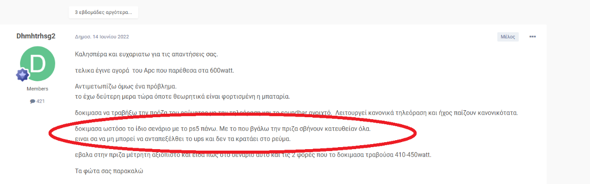

Dr_Pepper Δημοσ. 17 Απριλίου 2023 Δημοσ. 17 Απριλίου 2023 15 λεπτά πριν, Dantε είπε Ο ανθρωπος εγραψε οτι σε ελαφρυ load του κραταει και οταν τραβαγαν 450 watt τα εφτυνε. Τωρα ποσα τραβαγε το PS5 εκεινη τη στιγμη κανεις δε το ξερει και μαλλον δε θα το μαθουμε. Το αν επισης το μοντελο που αγορασε δεν αντεχει τα φορτια που ισχυριζεται, ειναι θεμα της APC και δεν εχει σχεση με το οτι ειναι simulated sin wave. Αυτο ειναι θεμα μοντελου και οχι του τροπου που λειτουργει. Κατα λέξη με το που το βάλω στην πρίζα λέει που να μην έβαζα και screenshot Απλά λέει ότι έβαλε μετρητή κατανάλωσης (μπριζας) και είδε ότι τραβάει 410-450 watt (και φυσικά όταν το χρησιμοποιεί κρίνοντας απο το wattage) όταν τα έχει και τα 3 στην πρίζα (γιατί τότε έχει καθαρό ημιτόνιο και δουλεύουν)
