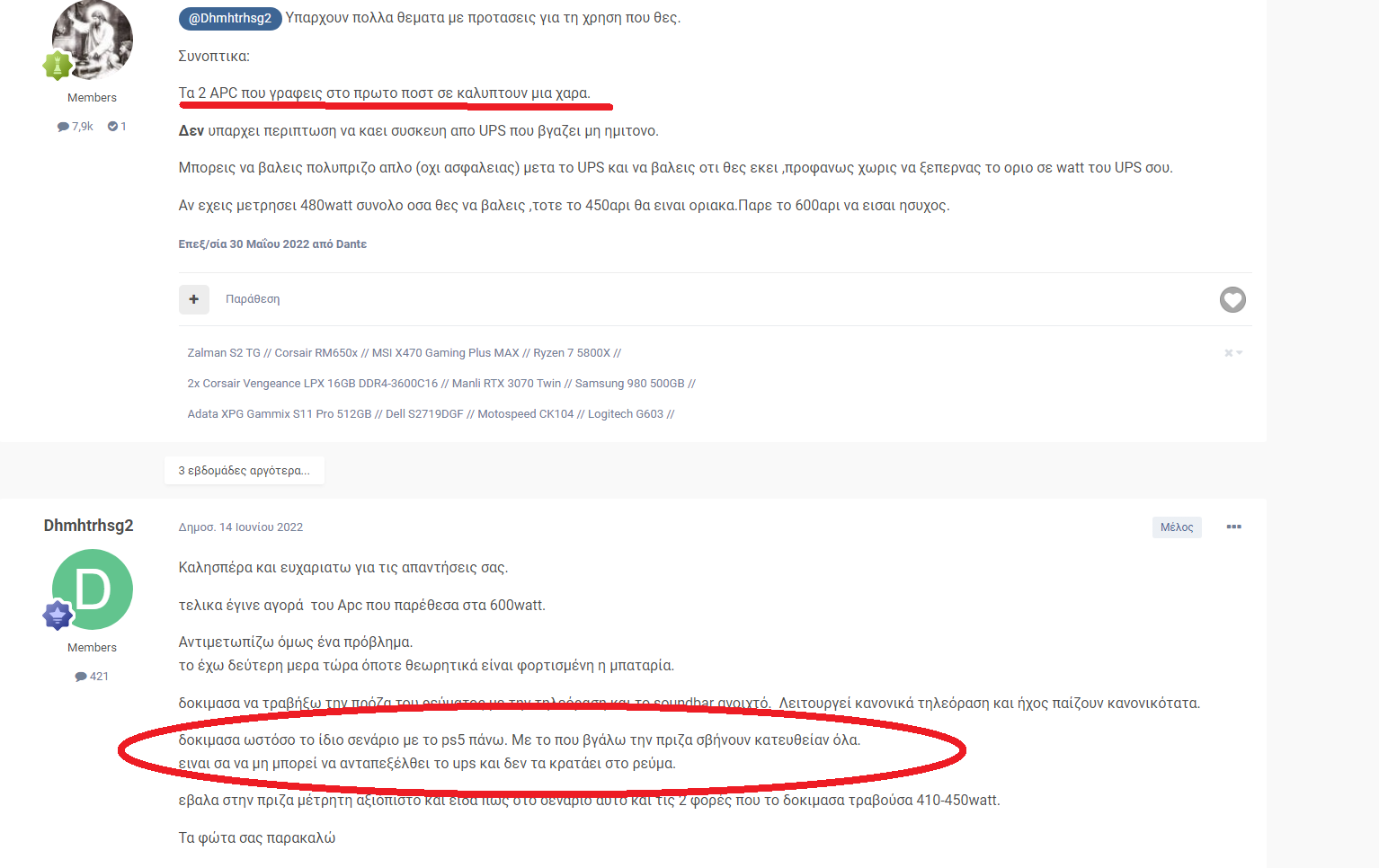

Dantε Δημοσ. 17 Απριλίου 2023 Δημοσ. 17 Απριλίου 2023 1 ώρα πριν, Dr_Pepper είπε Έχουν ήδη καεί 2 άτομα που σακουσαν σε παλιότερα νήματα και αυτά ειναι μόνο που θυμάμαι εγώ. Links;
Dr_Pepper Δημοσ. 17 Απριλίου 2023 Δημοσ. 17 Απριλίου 2023 (επεξεργασμένο) 14 λεπτά πριν, Dantε είπε Links; Αυτή την δουλειά θα κάνω τώρα; ψάξε στην ρωή σε θέματα άλλων που απάντησες πάνω σε UPS το ένα ήταν ένας που ήθελε tv PS4 και κάτι άλλο και του είπες ένα μη καθαρού ημιτονίου το αγόρασε και δεν άνοιγε τίποτα αν το έβγαζε απο το ρεύμα και ένα ακόμη ήταν δεν θυμάμαι πάλι με pc νομίζω που έσβηνε ή δεν άναβε. Επεξ/σία 17 Απριλίου 2023 από Dr_Pepper
Dantε Δημοσ. 17 Απριλίου 2023 Δημοσ. 17 Απριλίου 2023 1 λεπτό πριν, Dr_Pepper είπε Αυτή την δουλειά θα κάνω τώρα; ψάξε στην ρωή σε θέματα άλλων που απάντησες πάνω σε UPS το ένα ήταν ένας που ήθελε tv PS4 και κάτι άλλο και του είπες ένα μη καθαρού ημιτονίου και δεν άνοιγε τίποτα και ένα ακόμη ήταν δεν θυμάμαι πάλι με pc νομίζω που δεν άναβε. Source : Trust me bro. Αν υποστηριζεις κατι, πρεπει να παραδωσεις επιχειρηματα. Ευχαριστουμε για τη μπαρουφολογια σου λοιπον και καλο Πασχα. 3
Dr_Pepper Δημοσ. 17 Απριλίου 2023 Δημοσ. 17 Απριλίου 2023 (επεξεργασμένο) 10 λεπτά πριν, Dantε είπε Source : Trust me bro. Αν υποστηριζεις κατι, πρεπει να παραδωσεις επιχειρηματα. Ευχαριστουμε για τη μπαρουφολογια σου λοιπον και καλο Πασχα. Source trust me bro ειναι αυτά που λες και καις τον κόσμο Δεν ειναι επιστημονική θεωρία συμμετείχα και εγώ στα θέματα και οι ίδιοι οι χρήστες ποστάρανε εκει και είπαν αυτά που περιέγραψα πιο πάνω (αφού αγοράσανε αυτό που τους είπες) δεν έχει πάνω απο χρόνο βασικά παίζει και λιγότερο απο μισό αν εσύ δεν θυμάσαι τι γράφεις τι να σκε κάνω επίσης όποιος έχει κουράγιο μπορεί να ψάξει να το βρει εγώ δνε θα κάθομαι να ψάχνω κάντο εσύ Βασικά επειδή θυμήθηκα μια έκφραση που έγραψα στο ένα και έτσι βγήκε στην αναζήτηση μπαμ το ποστ πάρτο τώρα για το άλλο κάτσε και ψάξε στα ποστ σου τόσο απλό. Απο εδώ Επεξ/σία 17 Απριλίου 2023 από Dr_Pepper
Dantε Δημοσ. 17 Απριλίου 2023 Δημοσ. 17 Απριλίου 2023 9 λεπτά πριν, Dr_Pepper είπε Source trust me bro ειναι αυτά που λες και καις τον κόσμο Δεν ειναι επιστημονική θεωρία συμμετείχα και εγώ στα θέματα και οι ίδιοι οι χρήστες ποστάρανε εκει και είπαν αυτά που περιέγραψα πιο πάνω (αφού αγοράσανε αυτό που τους είπες) δεν έχει πάνω απο χρόνο βασικά παίζει και λιγότερο απο μισό αν εσύ δεν θυμάσαι τι γράφεις τι να σκε κάνω επίσης όποιος έχει κουράγιο μπορεί να ψάξει να το βρει εγώ δνε θα κάθομαι να ψάχνω κάντο εσύ Βασικά επειδή θυμήθηκα μια έκφραση που έγραψα στο ένα και έτσι βγήκε στην αναζήτηση μπαμ το ποστ πάρτο τώρα για το άλλο κάτσε και ψάξε στα ποστ σου τόσο απλό. Απο εδώ Και απεδειχθη με καποιο τροπο οτι απλα δεν ηταν ελαττωματικο; Γιατι ο OP εξαφανιστηκε απο το θεμα. Και παιζεις τον εξυπνο με υποθεσεις. 1
