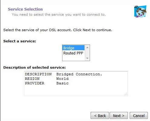

partblah1990 Δημοσ. 4 Απριλίου 2023 Δημοσ. 4 Απριλίου 2023 Ποια η διαφορα μεταξυ Bridge και PPP ? Επίσης το PPP είναι το ίδιο με το PPPoE ?

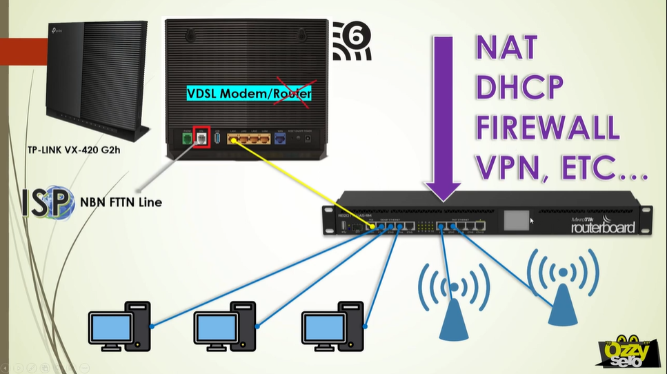

Λύση jkoukos Δημοσ. 4 Απριλίου 2023 Λύση Δημοσ. 4 Απριλίου 2023 Το ΡΡΡ (Point-to-Point Protocol) είναι πρωτόκολλο απευθείας μεταφοράς δεδομένων μεταξύ 2 σημείων, του CPE (π.χ. DSL Router) του πελάτη και του Server του παρόχου. Για την σύνδεση αυτή, συνήθως χρησιμοποιείται το ΡΡΡοΕ (Point-to-Point Protocol over Ethernet) όπου γίνεται αυθεντικοποίηση του CPE και του αποδίδεται μία δημόσια ΙΡ και κατ' επέκταση πρόσβαση στο διαδίκτυο. To Bridge είναι μία κατάσταση λειτουργίας, όπου ο DSL Router δουλεύει μόνον ως Modem και το routing γίνεται από άλλη συσκευή η οποία θα εκτελέσει το PPPoE (π.χ. ένας άλλος Router ή ο υπολογιστής μας).
lneam Δημοσ. 5 Απριλίου 2023 Δημοσ. 5 Απριλίου 2023 Στις 4/4/2023 στις 1:26 ΜΜ, partblah1990 είπε Ποια η διαφορα μεταξυ Bridge και PPP ? θα σου απαντησω σαν απλος χρηστης, χωρις τεχνικες λεξεις αν σε ενα οικιακο χωρο θελουμε προς τον εξω κοσμο να εχουμε ιντερνετ και εντος του σπιτιου θελουμε .... οι ανθρωποι που μενουν να κανουν παρτι με φιλους, με online games απο τις προσωπικες συσκευες που εχουν φερει μαζι τους, ολοι να επικοινωνουν εσωτερικα αναμεταξυ τους απο wifi, ο παπους να κανει απο το δωματιο του wifi video επικοινωνια με τον γιο του στην Αμερικη, σε αλλα δωματια να εχουν wifi TV, κτλ, τοτε με τον δωρεαν εξοπλισμο του παροχου δεν μπορεις. θα βαλουμε το μηχανημα του παροχου να μας παρεχει μονο ιντερνετ και πανω σε αυτο θα συνδεσουμε ενα αλλο κουτακι που θα συνδεει ολους τους χρηστες αναμεταξυ τους ή και με το ιντερνετ (σωστα και γρηγορα). Ναι, αυτο θα εχει κοστος με 3 ψηφια

poulinos Δημοσ. 14 Απριλίου 2023 Δημοσ. 14 Απριλίου 2023 Στις 4/4/2023 στις 1:26 ΜΜ, partblah1990 είπε Ποια η διαφορα μεταξυ Bridge και PPP ? Επίσης το PPP είναι το ίδιο με το PPPoE ? το routed ppp μπορει να ειναι pppoa ή pppoe με το δευτερο να χρησιμοποιειται πλεον

poulinos Δημοσ. 10 Ιουνίου 2023 Δημοσ. 10 Ιουνίου 2023 Στις 4/6/2023 στις 7:09 ΠΜ, Gogotsa είπε Λειτουργικα ο χρηστης δε βλεπει καποια διαφορα παντως να ξερεις. Δλδ δεν ειναι το ενα καλυτερο απο το αλλο, κ.λ.π. χρησιμοποιουνται για διαφορετικους σκοπους. Στις 4/6/2023 στις 6:16 ΠΜ, partblah1990 είπε Η ρύθμιση Bridge Mode (Λειτουργία γέφυρας) χρησιμοποιείται για την ασύρματη σύνδεση δύο απομονωμένων δικτύων. Εάν ενεργοποιηθεί η δυνατότητα αυτή, οι ασύρματοι πελάτες δεν θα μπορούν να συνδεθούν στο δρομολογητή. Η λειτουργία γέφυρας χρησιμοποιείται εάν θέλετε να συνδέσετε δύο δίκτυα ή δύο ομάδες ενσύρματων πελατών, καθεμία από τις οποίες διαθέτει το δικό της δρομολογητή ή το δικό της ασύρματο σημείο πρόσβασης και οι οποίες δεν μπορούν να συνδεθούν σωστά με καλώδια Ethernet. Ένα παράδειγμα μιας τέτοιας περίπτωσης είναι δύο σπίτια τα οποία θέλουν να χρησιμοποιήσουν από κοινού κάποιους πόρους δικτύου, χωρίς να περάσουν καλώδια από τις αυλές τους. Επέκταση προσοχη .αλλο το κομματι bridge μεταξη 2 ασυρματων δικτυων και αλλο το bridge rfc1483 Vs ppp 1
