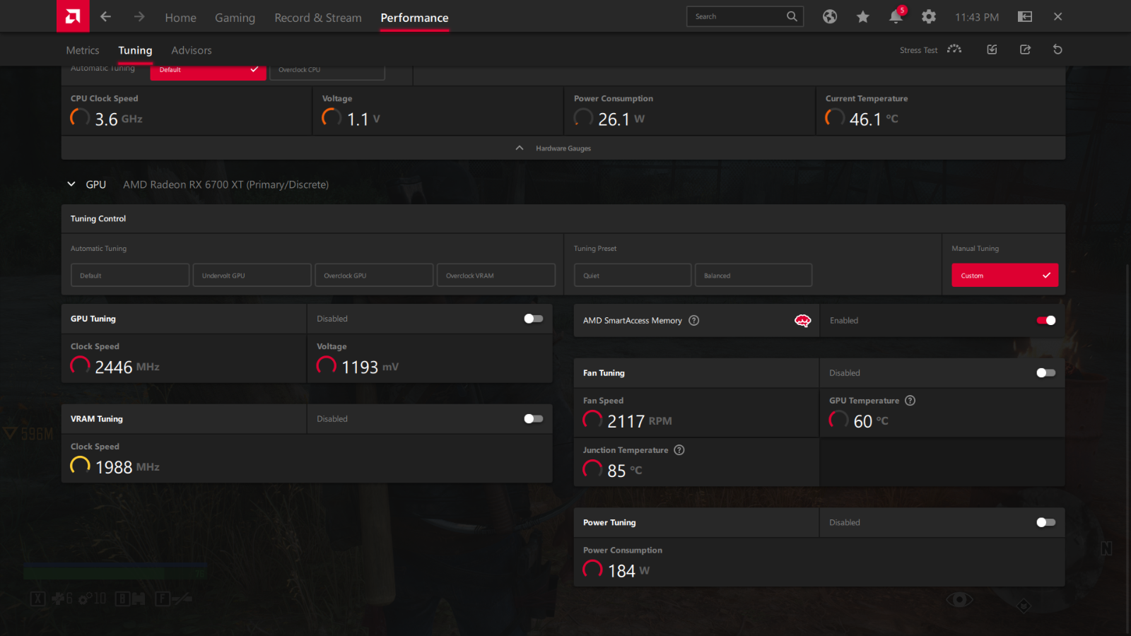

george388 Δημοσ. 2 Απριλίου 2023 Μέλος Δημοσ. 2 Απριλίου 2023 6 λεπτά πριν, Arkin είπε Θα πας στο adrenaline control panel της amd και μετά στο tuning. Εκεί θα έχει 2 θερμοκρασίες όσο παίζεις στο παιχνίδι μπορείς να ανοίξεις το control panel και να τις δεις. Μας ενδιαφέρει η gpu temperature η junction και 90 95 να είναι δεν μας πειράζει. Θα σου στείλω αύριο να παίξεις με safe undervolt αν θέλεις και να δούμε πόσο μπορούμε να κατεβάσουμε θερμοκρασίες και τα fans ωστε να παίζεις όπως πρέπει. Για μισό να το δω και να σου στείλω φωτό αν μπορώ απο εδώ να μου πεις 1 ώρα πριν, Arkin είπε Για τι θερμοκρασίες μιλάμε? Λογικά βλέπεις το junction το οποίο πάει και 90 95 δεν υπάρχει θέμα σε αυτό. Ο πυρήνας που βρίσκεται? Τα ανεμιστήρια ίσως είναι too aggressive το curve και θέλουν ρύθμιση. Σηκώνει πολύ uv η κάρτα θα πέσει αρκετά σε θερμοκρασία την είχα και παίζει άνετα 160 watt με λίγο πιο κάτω από stock επιδόσεις 80 κελσίου χτυπάει σε 10 λεπτό gaming 18 λεπτά πριν, Arkin είπε Θα πας στο adrenaline control panel της amd και μετά στο tuning. Εκεί θα έχει 2 θερμοκρασίες όσο παίζεις στο παιχνίδι μπορείς να ανοίξεις το control panel και να τις δεις. Μας ενδιαφέρει η gpu temperature η junction και 90 95 να είναι δεν μας πειράζει. Θα σου στείλω αύριο να παίξεις με safe undervolt αν θέλεις και να δούμε πόσο μπορούμε να κατεβάσουμε θερμοκρασίες και τα fans ωστε να παίζεις όπως πρέπει. 14 λεπτά πριν, george388 είπε Για μισό να το δω και να σου στείλω φωτό αν μπορώ απο εδώ να μου πεις 80 κελσίου χτυπάει σε 10 λεπτό gaming 5 λεπτα επαιξα και δες το 16 λεπτά πριν, george388 είπε Για μισό να το δω και να σου στείλω φωτό αν μπορώ απο εδώ να μου πεις 80 κελσίου χτυπάει σε 10 λεπτό gaming 5 λεπτα επαιξα και δες το
Phaethonas Δημοσ. 3 Απριλίου 2023 Δημοσ. 3 Απριλίου 2023 60 βαθμούς έχει η κάρτα σου. 85 είναι to junction Οκ φαίνεται

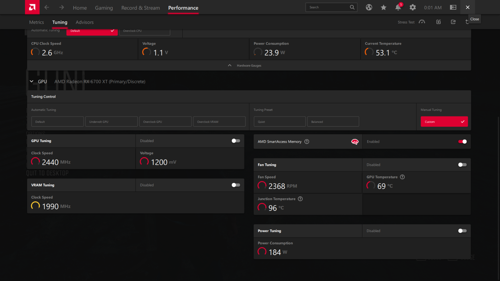

george388 Δημοσ. 3 Απριλίου 2023 Μέλος Δημοσ. 3 Απριλίου 2023 Καλημέρα φίλε μ συνεχώς ανεβαίνει όταν παιζω σε 15 λεπτα έφτασε στο junction 96 βαθμούς και στην κάρτα 70 2 λεπτά πριν, george388 είπε Καλημέρα φίλε μ συνεχώς ανεβαίνει όταν παιζω σε 15 λεπτα έφτασε στο junction 96 βαθμούς και στην κάρτα 70 2 λεπτά πριν, george388 είπε
enable_your_mind Δημοσ. 3 Απριλίου 2023 Δημοσ. 3 Απριλίου 2023 Δοκιμασε να κανεις ενα undervolt και να ισως και custom fan control και θα εχεις καλυτερα αποτελεσματα.. Αλλα ακομα και ετσι δεν εχεις καποιο θεμα
george388 Δημοσ. 3 Απριλίου 2023 Μέλος Δημοσ. 3 Απριλίου 2023 1 λεπτό πριν, enable_your_mind είπε Δοκιμασε να κανεις ενα undervolt και να ισως και custom fan control και θα εχεις καλυτερα αποτελεσματα.. Αλλα ακομα και ετσι δεν εχεις καποιο θεμα επειδη δεν γνωριζω πολυ απο αυτα υπαρχει καποιο βιντεακι για βοηθεια?
