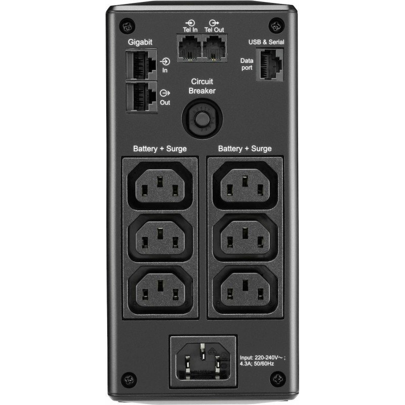

poulinos Δημοσ. 3 Απριλίου 2023 Δημοσ. 3 Απριλίου 2023 6 hours ago, nickvas19 said: είμαι ανάμεσα σε δυο τελικά. στο APC Back UPS Pro και στο γνωστό CyberPower CP550EPFCLCD. διάβασα καπου το cyberpower σε avr test παει 260v. που το θεωρω τραγικο καπως. έψαξα για το apc αλλά δεν βρήκα κάτι. έχει κανείς άποψη; τα μικρα apc δεν εχουν fan. στα smart υπαρχει φαν που δεν ακουγεται και λειτουργει μονο On battery αλλα αυτα ειναι αλλη κατηγορια.αν το μοντελο που θες να παρεις συνδεεται με Usb/serial με το Pc τοτε μπορεις να παιξεις με το προγραμμα το Power chute που σε αφηνει να ρυθμισεις ποτε θα παιζει το avr ποτε θα κλεισει το Ups<αν θα κανει μπιπ κτλ κτλ το αναφερει σαν Data port στο πισω μερος και μπορει να ειναι και ethernet πλεον

poulinos Δημοσ. 3 Απριλίου 2023 Δημοσ. 3 Απριλίου 2023 Just now, nickvas19 said: ευχαριστώ για τις πληροφορίες. Ωστόσο αυτό που ρώτησα και έχει σημασία σε ένα ups για το avr ειναι ποτε βαζει την μπαταρια. Διάβασα ότι το cyberpower φτανει στα 260 και τοτε ενεργοποιει την μπαταρια. οποτε μου λες οτι μπορω να το αλλαξω εγω; στα apc το smart που ειχα θυμαμαι που μπορουσες να πειραξεις ολα τα ορια.ποτε παει on battery στο high ποτε στο low ποτε στο avr κτλ.απλα ειχα apc smart. δες το manual τι υποστηριζει το back up και βεβαια να εχει interface διασυνδεσης με pc
