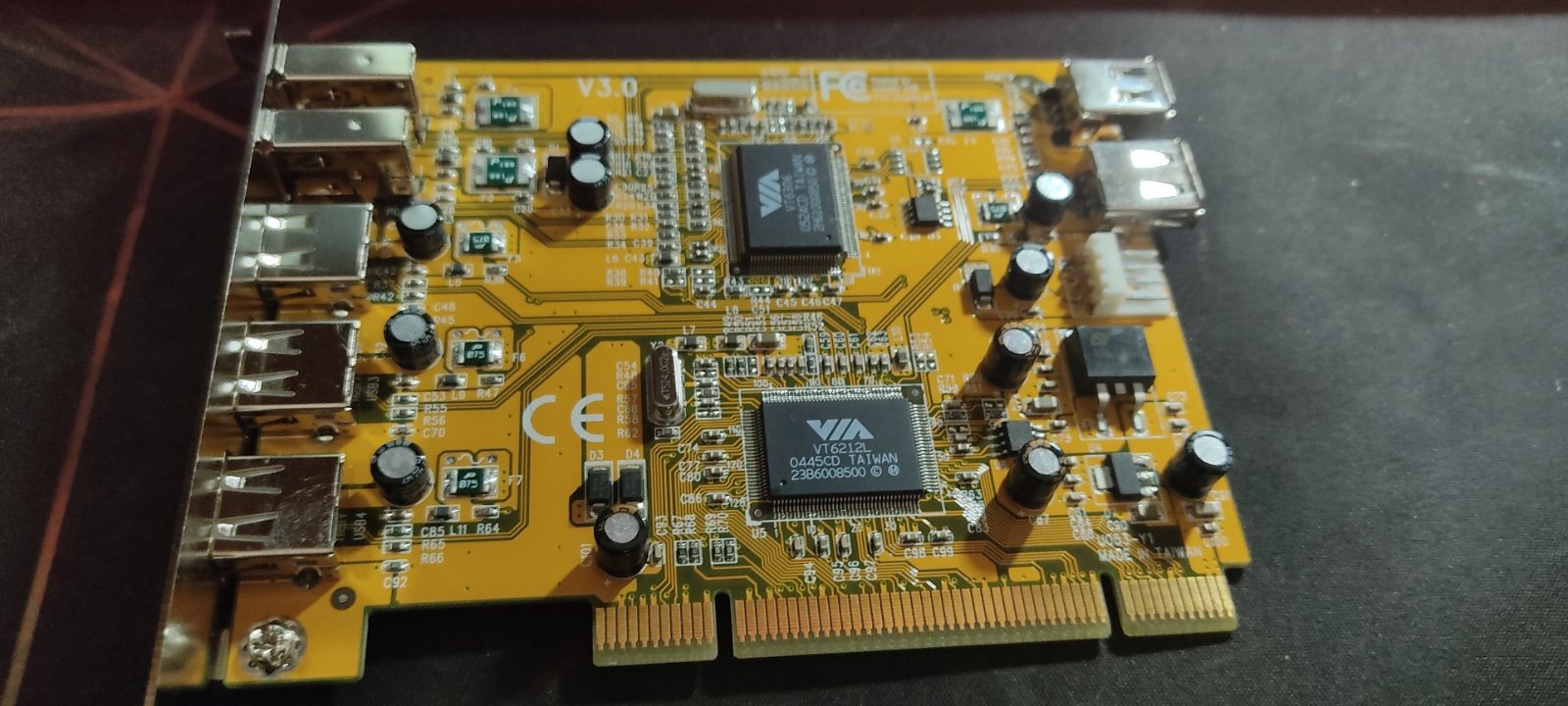

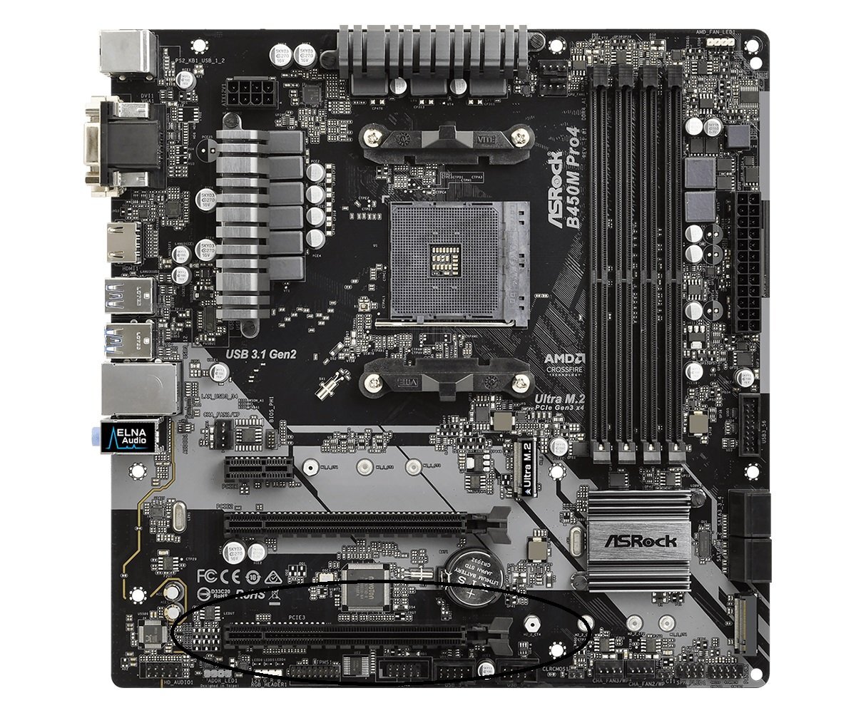

gbouros Δημοσ. 1 Απριλίου 2023 Δημοσ. 1 Απριλίου 2023 Θέλω να περασω καμποσες κασετες dvi που έχω στο pc. Αγόρασα λοιπόν μια κάρτα PCI που δινει firewire για τη συνδεση της mini-dv καμερας μου αλλά δεν μπαινει στη μητρικη μου. Πριν αρχισω να τη κτυπαω με ενα σφυρακι μπας και σφηνωσει ειπα να ρωτησω εδω αν αυτο που μου πουλησαν οντως μπαινει στη μητρικη μου. Παραθετω φωτο με την καρτα και τη μητρικη (απο το μανιουαλ)
Λύση GCMH Δημοσ. 1 Απριλίου 2023 Λύση Δημοσ. 1 Απριλίου 2023 (επεξεργασμένο) Δεν ταιριάζουν. Η κάρτα που αγόρασες, όπως σωστά λες, είναι για PCI. Σκέτο PCI. Το παλιό PCI. Η μητρική σου έχει δύο PCI-Express, η μια εκ των οποίων είναι αυτή που κυκλώνεις. Οι υποδοχές PCI και οι PCI-Express ειναι ασύμβατες. Ή θα βρεις κάρτα για PCI-Express ή θα ψάξεις ανταπτοράκι PCI-to-PCIExpress με αμφίβολα αποτελέσματα όμως και φυσικά επιπλέον κόστος. Υπάρχει και η λύση να βρεις κάποιο παλιό PC με θυρες PCI να κάνεις τη δουλειά σου με την αγορασμένη κάρτα σου. Επεξ/σία 1 Απριλίου 2023 από GCMH 1

GCMH Δημοσ. 1 Απριλίου 2023 Δημοσ. 1 Απριλίου 2023 (επεξεργασμένο) Ρώτα το μαγαζί άμα την αλλάζουν με κάποια που σε κάνει. Το κόστος φαίνεται μικρό, με ένα πρόχειρο ψάξιμο στο σκρουτζ. Αυτή είναι; Edit: οι PCI-Express ή πιο σύντομα PCIe μπορούν να έχουν διάφορα μεγέθη. wiki Στην εικόνα οι τέσσερις από πάνω προς τα κάτω είναι όλες PCIe. Μόνο η κάτω κάτω είναι PCI. Επεξ/σία 1 Απριλίου 2023 από GCMH 1
gbouros Δημοσ. 1 Απριλίου 2023 Μέλος Δημοσ. 1 Απριλίου 2023 Για να μην ξανακανω λαθος θα ηθελα λιγη ακομα βοηθεια. Οσες κάρτες καταφερα να βρω λένε PCI-Express revision 1.0a. to IEEE 1394 Η μητρικη μου γραφει οτι εχει: 1 x PCI Express 2.0 x1 Slot Είναι το ίδιο;
atheatos Δημοσ. 2 Απριλίου 2023 Δημοσ. 2 Απριλίου 2023 (επεξεργασμένο) 20 ώρες πριν, gbouros είπε Για να μην ξανακανω λαθος θα ηθελα λιγη ακομα βοηθεια. Οσες κάρτες καταφερα να βρω λένε PCI-Express revision 1.0a. to IEEE 1394 Η μητρικη μου γραφει οτι εχει: 1 x PCI Express 2.0 x1 Slot Είναι το ίδιο; H pci - express 2.0 είναι backward compatible με την 1.0 . Δεν θα έχεις θέμα. Είναι συμβατές. Νομίζω επίσης ότι είναι συμβατή και με την pci- express 3. Πάντως από ότι βλέπω στην φωτογραφία εχεις και 2 pci express x16 slot κυρίως για κάρτες γραφικών , αλλά συνήθως καρτες FireWire pcie express μπορούν να δουλέψουν και εκεί, ασχέτως αν το σλοτ είναι μεγαλύτερο , μπαίνουν και δουλεύουν. Προσωπικά έχω 2 κάρτες FireWire 800 pci express και τις έχω δοκιμασει και σε x16 slot και δούλεψαν κανονικά. Επεξ/σία 2 Απριλίου 2023 από atheatos 1
Kthulhou Δημοσ. 3 Απριλίου 2023 Δημοσ. 3 Απριλίου 2023 αφού θ αλλάξεις κάρτα, πρόσεχε, τυχούσα τροφοδοσία , να έχει βύσμα το τροφοδοτικό σου. πχ η παλιά που έχεις πάνω φωτό , η PCI , θέλει φυσάκι από floppy, !
