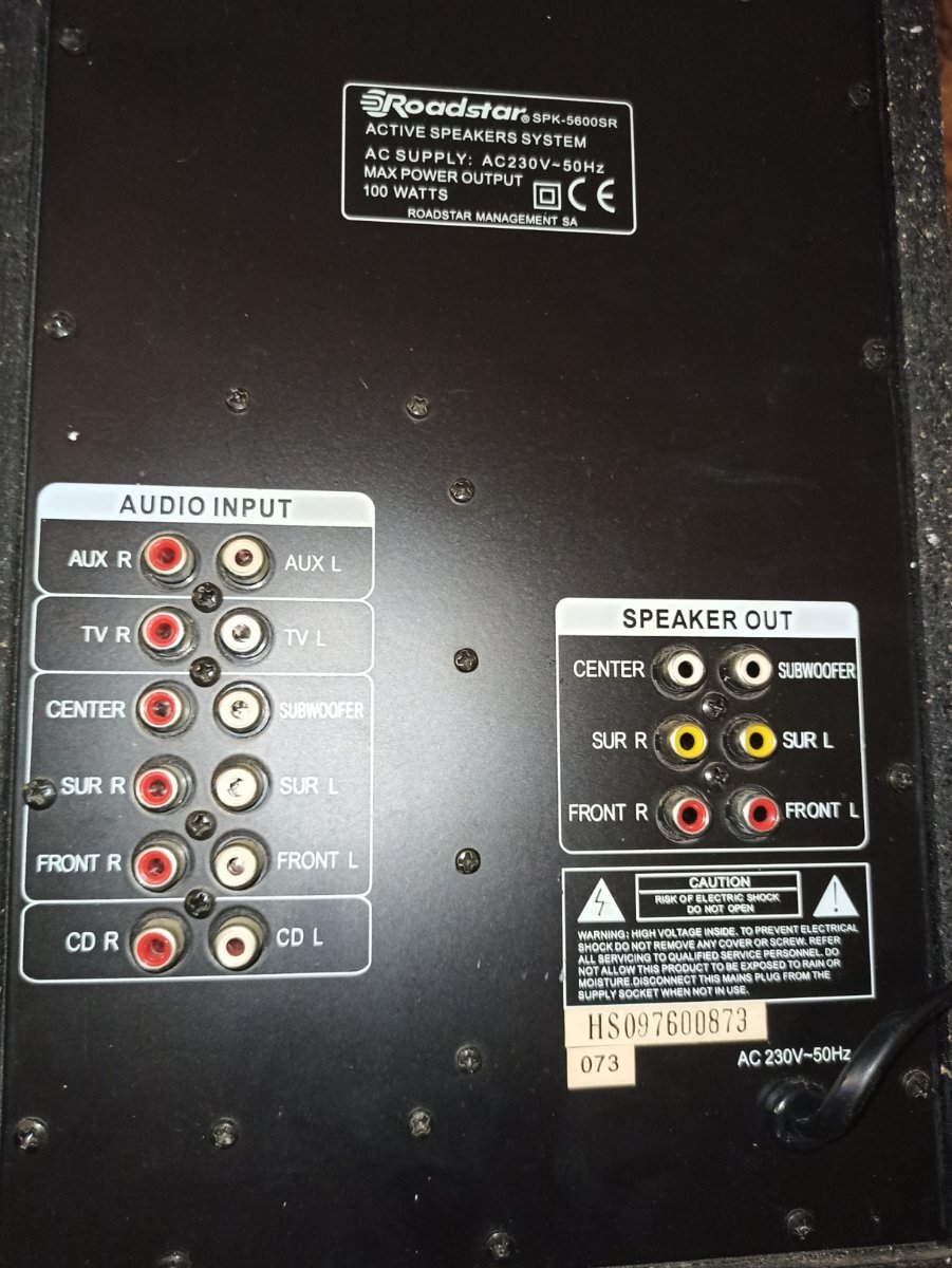

8anos94 Δημοσ. 1 Απριλίου 2023 Δημοσ. 1 Απριλίου 2023 Καλησπέρα έχω τα παρακάτω ηχεία που θα δώσω στην φωτογραφία η τηλεόραση έχει optical και hdmi σαν θύρες πώς θα μπορούσα να τα συνδέσω και ας μην δουλεύουν souround δεν με ενοχλεί αυτό απλά το sub θα ήθελα να δουλέψει.
fabiawrc Δημοσ. 3 Απριλίου 2023 Δημοσ. 3 Απριλίου 2023 Παρε αυτον το μετατοτροπεα και ενα καλωδιο οπτικης και τις 2 εξοδους του ανταπτορα συνδεσε τες με 2 καλωδια rc στο aux L-R. https://www.skroutz.gr/s/15575166/Μετατροπέας-RCA-Toslink-female-σε-RCA-2x-female.html
alexzorb Δημοσ. 3 Απριλίου 2023 Δημοσ. 3 Απριλίου 2023 Με παρόμοιας λογικής μετατροπέα που προτείνει ο fabiawrc μπορείς να πάρεις και πολυκάναλο ήχο αν θες.
8anos94 Δημοσ. 3 Απριλίου 2023 Μέλος Δημοσ. 3 Απριλίου 2023 Πολυκάναλο ήχο δηλαδή άλλο ανταπτορα και αν ναι ποιον; Συγγνώμη αλλά δεν κατέχω πολλά από ήχο
Λύση alexzorb Δημοσ. 4 Απριλίου 2023 Λύση Δημοσ. 4 Απριλίου 2023 ΠΧ Ελλάδα ¨https://www.skroutz.gr/s/38409917/Μετατροπέας-6x-RCA-female-σε-3-5mm-Coaxial-2x-Toslink-female-34-915-0510.html Alli Express. https://www.aliexpress.com/item/1005003713010805.html?spm=a2g0o.productlist.main.3.6f3c1dafdZPr7e&algo_pvid=d9de6b0a-9a12-4752-b8b8-81d48999fbbe&algo_exp_id=d9de6b0a-9a12-4752-b8b8-81d48999fbbe-1&pdp_ext_f={"sku_id"%3A"12000026903455494"}&pdp_npi=3%40dis!EUR!31.65!18.04!!!!!%40211bf55216805868609927005d06c7!12000026903455494!sea!GR!186391392&curPageLogUid=uGFQtfJRIAkQ Optical από tv σε μετατροπέα ηχεία στις κατάληλες εισόδους του μετατροπέα. Επιλογή στην tv audio out optical (στο optical δεν μπορουμε να ελένξουμε ένταση ήχου απο την τηλεόραση μόνο απ τα ηχεία) και μετά απ τον μετατροπέα πρέπει να επιλέξεις το κατάλληλο input και επιλογή 2,1 ή 5,1 ανάλογα τι θες. 12 ώρες πριν, 8anos94 είπε Πολυκάναλο ήχο δηλαδή άλλο ανταπτορα και αν ναι ποιον; Συγγνώμη αλλά δεν κατέχω πολλά από ήχο 1
8anos94 Δημοσ. 4 Απριλίου 2023 Μέλος Δημοσ. 4 Απριλίου 2023 Ευχαριστώ πάρα πολύ!! Οπότε πρέπει να βρω και ένα κοντρόλ για τα ηχεία γιατί έχει χαθεί, ευχαριστώ πάρα πολύ για όλες τις πληροφορίες!!
