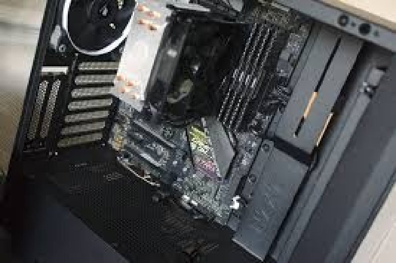

niko13 Δημοσ. 31 Μαρτίου 2023 Δημοσ. 31 Μαρτίου 2023 12 λεπτά πριν, Ronnie1985 είπε Μόλις αυτό είδα σε ένα βιντεάκι στο youtube, σύγκρινε θερμοκρασίες standard mount vs vertical mount και στο vertical ήταν 6 βαθμούς παραπάνω. Δεν αξίζει να ασχοληθώ. Αν το κουτί σου είναι σαν αυτό που βλέπεις στην φότο με έτοιμη θέση για vertical mount τότε μάλλον η κάρτα σου θα έρθει πολύ κοντά στο πλαϊνό τζαμί και θα παλεύουν οι ανεμιστήρες της να τραβήξουν αέρα.Εκει θα έχεις χειρότερα temps.Αν πάλι όπως ο φίλος πιο πάνω πάρεις ένα vertical mount (κοστίζουν) που πιάνει στα παραδοσιακά pcie slots, τότε η κάρτα θα έρθει πιο μέσα και δεν θα έχεις θέμα.Αν είσαι Αθήνα έχω δύο τέτοια brackets που δεν χρησιμοποιώ (pcie3 όμως) ,στα δίνω να πειραματιστείς μόνος σου.Ενα phanteks και ένα coolermaster.Δεν αμφισβητώ τον φίλο πιο πάνω ,απλά εγώ διαφορά σε θερμοκρασίες δεν είδα να είμαι ειλικρινης.https://global.aorus.com/blog-detail.php?i=878 1

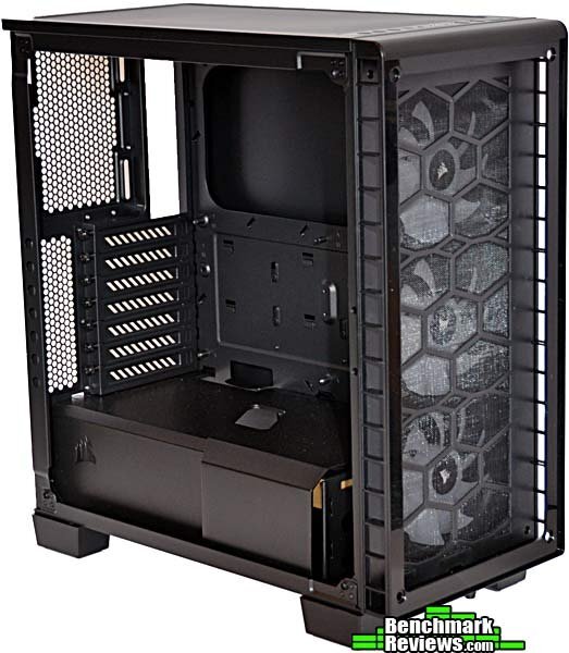

Ronnie1985 Δημοσ. 31 Μαρτίου 2023 Μέλος Δημοσ. 31 Μαρτίου 2023 6 λεπτά πριν, niko13 είπε Αν το κουτί σου είναι σαν αυτό που βλέπεις στην φότο με έτοιμη θέση για vertical mount τότε μάλλον η κάρτα σου θα έρθει πολύ κοντά στο πλαϊνό τζαμί και θα παλεύουν οι ανεμιστήρες της να τραβήξουν αέρα.Εκει θα έχεις χειρότερα temps.Αν πάλι όπως ο φίλος πιο πάνω πάρεις ένα vertical mount (κοστίζουν) που πιάνει στα παραδοσιακά pcie slots, τότε η κάρτα θα έρθει πιο μέσα και δεν θα έχεις θέμα.Αν είσαι Αθήνα έχω δύο τέτοια brackets που δεν χρησιμοποιώ (pcie3 όμως) ,στα δίνω να πειραματιστείς μόνος σου.Ενα phanteks και ένα coolermaster.Δεν αμφισβητώ τον φίλο πιο πάνω ,απλά εγώ διαφορά σε θερμοκρασίες δεν είδα να είμαι ειλικρινης.https://global.aorus.com/blog-detail.php?i=878 Το κουτί μου είναι το Corsair 460x και αν δε κάνω λάθος δεν έχει από μόνο του να υποστηρίζει vertical mount. Νομίζω χρειάζεται τα pci brackets που αναφέρεις. Ευχαριστώ για την πρόταση σου αλλά δεν νομίζω να ασχοληθώ.
