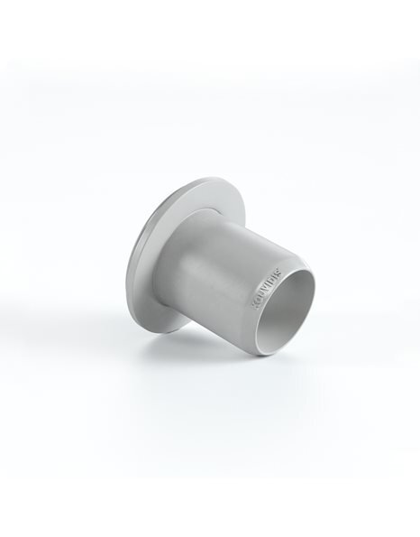

kostasbm Δημοσ. 31 Μαρτίου 2023 Δημοσ. 31 Μαρτίου 2023 παρε πλαστικη σωληνα αποχετευσης ισα να περνανε οι σωληνωσεις.....οταν δεν υπαρχουν οι σωληνες εχει ταπα ακριβως στα μετρα της σωληνας και δε μπαινει τιποτα και εξωτερικα και εσωτερικα....αρκει να παρεις το σωστο νουμερο σωληνας να χωρανε οι σωληνωσεις 2
liakjim Δημοσ. 31 Μαρτίου 2023 Δημοσ. 31 Μαρτίου 2023 3 ώρες πριν, kostasbm είπε παρε πλαστικη σωληνα αποχετευσης ισα να περνανε οι σωληνωσεις.....οταν δεν υπαρχουν οι σωληνες εχει ταπα ακριβως στα μετρα της σωληνας και δε μπαινει τιποτα και εξωτερικα και εσωτερικα....αρκει να παρεις το σωστο νουμερο σωληνας να χωρανε οι σωληνωσεις Απλά να έχουμε στο μυαλό μας ότι οι διάμετροι των σωλήνων διαφέρουν από κλιματιστικό σε κλιματιστικό. 1
