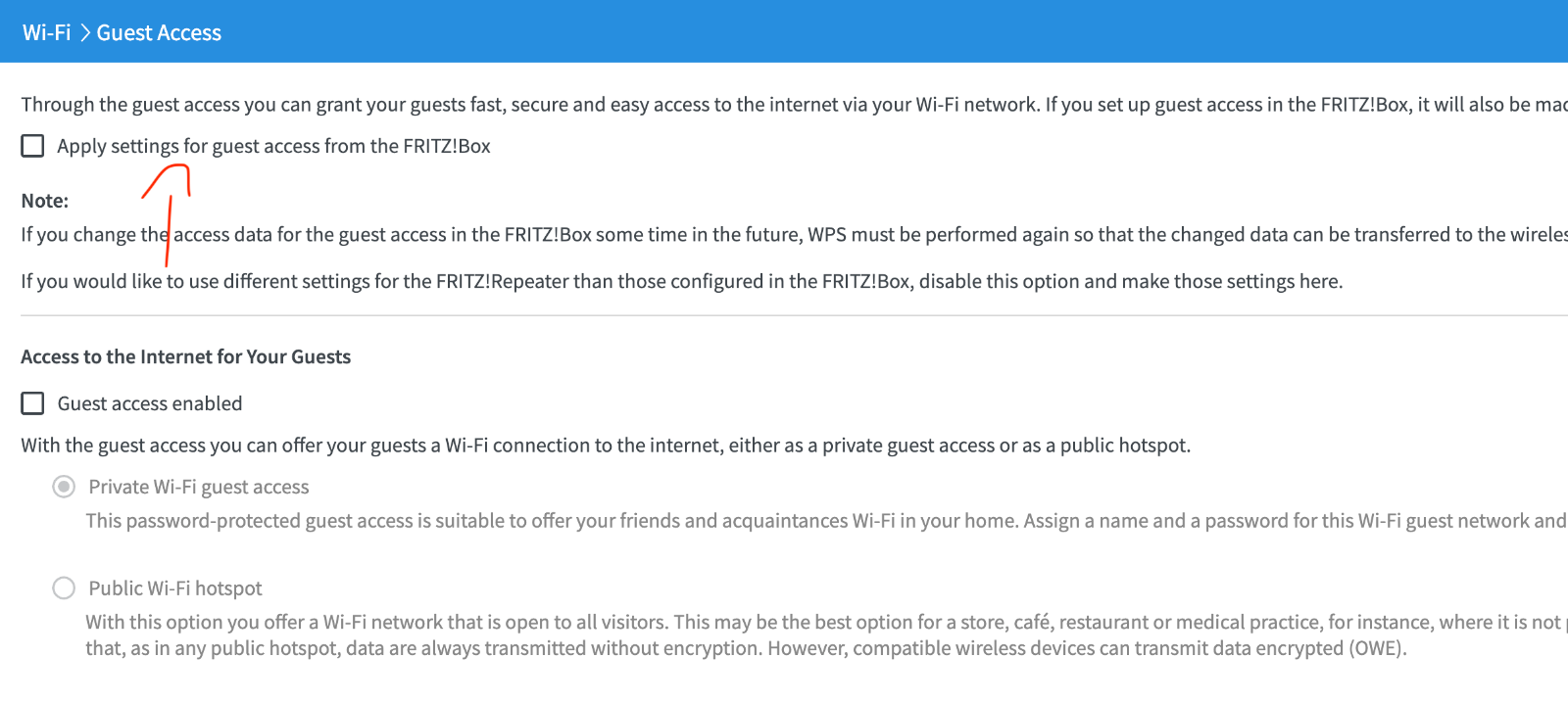

gianso Δημοσ. 31 Μαρτίου 2023 Δημοσ. 31 Μαρτίου 2023 Σε frirtzbox mesh σύστημα (που ειναι supported και από OTE αν δε θες να πας κατι άλλο που να απαιτεί χωριστό modem από router κτλπ) υπάρχει επιλογή για guest network (εγω έχω ένα mesh με fritzbox 7590ax και fritz repeater σε mesh και έχω κατά καιρούς guest network που το ανοιγω και το κλεινω). Μπορεις να κάνεις apply τις ρυθμίσεις του box (είτε να φτιάξεις άλλο guest network μόνο για το repeater / ap).
