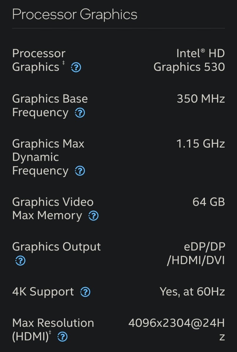

giorgosmcmc Δημοσ. 30 Μαρτίου 2023 Μέλος Δημοσ. 30 Μαρτίου 2023 (επεξεργασμένο) 35 λεπτά πριν, alexzorb είπε Ίσως η πιο βολική λύση είναι το pc αφού είναι δίπλα (μόνο για πολύκανλο ήχο χρειάζεται λίγο ρυθμίσεις) . Αλλά έχεις άλλα προβλήματα ο intel 530 με αυτή την mobo και νομίζω με όλες έχει HDMI 1.4 άρα σε 4Κ βγάζει 24ή30hz για να πάρεις 4κ 60hz χρειάζεται την θύρα display port η οποία δεν υπάρχει σε τηλεοράσεις. Εκτός προδιαγραφών είναι και το HDR . Άρα το μέγιστο που μπορέις να δώσεις απο το HDMI του pc είναι τα specs του 1,4 οπότε οποιοδήποτε καλώδιο ανώτερο του 1,4 και να βάλεις δεν αλλάζει κάτι σαν να είχες ένα 1,4 θα δουλέψει. Κι όμως υποστηρίζει 4k 60hz από ότι διαβάζω εδω με το 2.0 hdmi, για αυτό υπέθεσα ότι ίσως εχω και καλύτερη ταχύτητα σε 4K stream με 2.1. https://community.intel.com/t5/Graphics/60Hz-Refresh-Rate-for-Intel-HD-530/td-p/358316 Επεξ/σία 30 Μαρτίου 2023 από giorgosmcmc
alexzorb Δημοσ. 30 Μαρτίου 2023 Δημοσ. 30 Μαρτίου 2023 2 λεπτά πριν, giorgosmcmc είπε Κι όμως υποστηρίζει 4k 60hz από ότι διαβάζω εδω με το 2.0 hdmi, για αυτό υπέθεσα ότι ίσως εχω και καλύτερη ταχύτητα σε 4K stream με 2.1. https://community.intel.com/t5/Graphics/60Hz-Refresh-Rate-for-Intel-HD-530/td-p/358316 Tο θέμα είναι η θύρα της μητρικής κάρτας . Η θύρα hdmi της Asus Z170-A σύφωνα με το manual (https://dlcdnets.asus.com/pub/ASUS/mb/LGA1151/Z170-A/E10611_Z170-A_UM_V2_WEB.pdf σελίδα 8) έιναι 1,4 με μέγιστο τα 24hz(ίσως δεις 30 ) για ανάλυση 4κ. και όπως φυσικά χάνεις και το HDR
