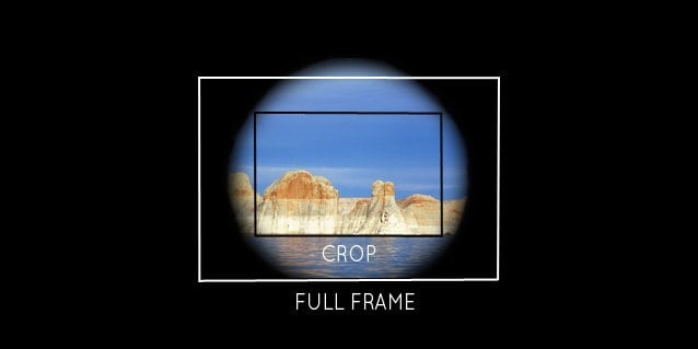

stratigos24 Δημοσ. 26 Νοεμβρίου 2023 Δημοσ. 26 Νοεμβρίου 2023 Δουλεύει σαν κροπ η μηχανή μετά όχι σαν FF και χάνει και mp. Δηλαδή η Ζ5 για παράδειγμα αν μπει φακός κροπ τον δουλεύει σαν κροπ (χρησιμοποιεί μικρότερο μέρος του αισθητήρα) και πέφτει στα 10mp αντί για 24 που είναι κανονικά. 1 1

highpriest Δημοσ. 26 Νοεμβρίου 2023 Δημοσ. 26 Νοεμβρίου 2023 (επεξεργασμένο) 50 λεπτά πριν, jimis_vts είπε Γενικά όμως δίνει αποτέλεσμα ή πρέπει σε full frame να μπαίνουν και αντίστοιχοι φακοί?? Δεν ξέρω τι εννοείς με το αν δίνει αποτέλεσμα. Είναι κροπ φακός. Η κάμερα σου θα μπει σε λειτουργία κροπ (δεν ξέρω αν το κάνει αυτό στις Canon), αλλά θα δείχνει κανονικά. Δεν θα έχεις βινετιάρισμα, αλλά δεν θα έχεις και τα μεγαπίξελ ολόκληρου του αισθητήρα, παρά μόνο του μέρους που περνάει απο τον φακό. Τώρα , αν δεν έχεις αυτόματη προσαρμογή σε λειτουργία κροπ, τότε θα δεις έντονο βινιετάρισμα στις γωνίες, μιας και ο φακός είναι μικρότερης διαμέτρου απο τον αισθητήρα. Σε τέτοια περίπτωση βγάζεις τι θα βγάλεις και μετά κροπάρεις τα μαύρα άκρα Το ίδιο πράγμα με την αυτόματη λειτουργία δηλαδή, αλλά χειροκίνητα. επίσης αυτές είναι μάλλον ερωτήσεις για κάποιο νημα σχετικά με Canon RP στο οποίο θα πάρεις πιο σαφείς απαντήσεις για το μοντέλο σου, απο κατόχους που το έχουν. Επεξ/σία 26 Νοεμβρίου 2023 από highpriest
