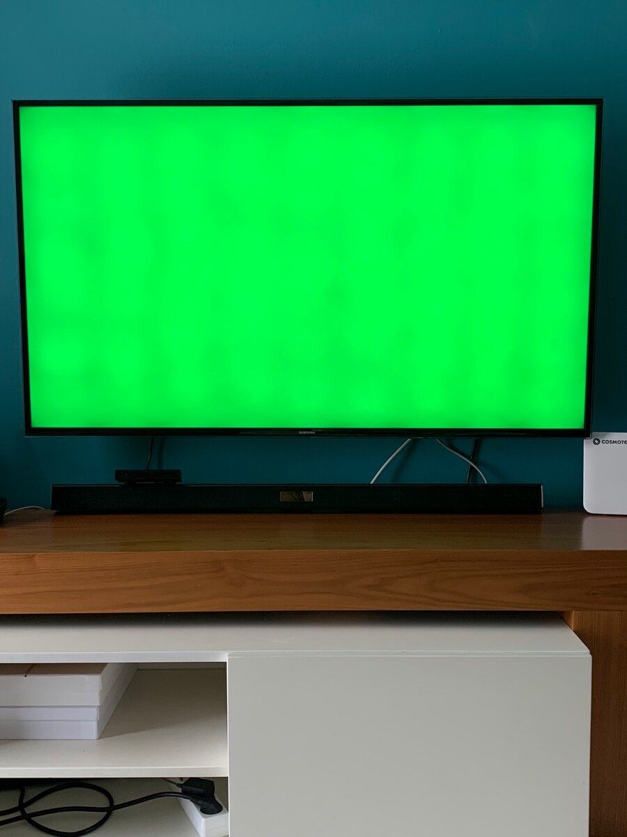

NG98 Δημοσ. 28 Μαρτίου 2023 Δημοσ. 28 Μαρτίου 2023 Καλησπερα! Εχω μια Samsung 48h6400,μοντέλο 2014 η οποία εμφανισε άσπρες στάμπες στην οθόνη. Θεωρώντας οτι το πρόβλημα ειναι στις led ταινίες παραγγειλα απο ελληνικο κατάστημα νεες προκειμένου να τις αλλαξω. Οι νεες ταινιες ηρθαν αλλα οταν άνοιξα την τηλεοραση παρατηρησα οτι οι ταινίες που φορούσε ηδη η τηλεόραση είχαν φακους ελαφρως μεγαλυτερους. Στις παλιες οι φακοι ειναι 2cm ενω σε αυτες που αγορασα 1,7cm. Παρολα αυτα αφού ειχα κανει τον κόπο να ανοιξω την τηλεοραση έβαλα τις καινούργιες. Η επισκευή τελειωσε και τα πράγματα πήγαν σχετικα καλα. Λεω σχετικα γιατι ενω η τηλεοραση ανοιγει και παιζει κανονικα εμφανιζει αυτες τις καθετες σκιες που φαινονται στη φωτο (εβγαλα τη φωτο με πρασινο φοντο για να φαινονται καλυτερα) Ξερει κανεις τι παιζει;Φταινε οι φακοι των led που ειναι μικροτεροι ή μπας κ εκανα εγω κανα λαθος;
Petros Electron Δημοσ. 28 Μαρτίου 2023 Δημοσ. 28 Μαρτίου 2023 (επεξεργασμένο) 11 λεπτά πριν, NG98 είπε Καλησπερα! Εχω μια Samsung 48h6400,μοντέλο 2014 η οποία εμφανισε άσπρες στάμπες στην οθόνη. Θεωρώντας οτι το πρόβλημα ειναι στις led ταινίες παραγγειλα απο ελληνικο κατάστημα νεες προκειμένου να τις αλλαξω. Οι νεες ταινιες ηρθαν αλλα οταν άνοιξα την τηλεοραση παρατηρησα οτι οι ταινίες που φορούσε ηδη η τηλεόραση είχαν φακους ελαφρως μεγαλυτερους. Στις παλιες οι φακοι ειναι 2cm ενω σε αυτες που αγορασα 1,7cm. Παρολα αυτα αφού ειχα κανει τον κόπο να ανοιξω την τηλεοραση έβαλα τις καινούργιες. Η επισκευή τελειωσε και τα πράγματα πήγαν σχετικα καλα. Λεω σχετικα γιατι ενω η τηλεοραση ανοιγει και παιζει κανονικα εμφανιζει αυτες τις καθετες σκιες που φαινονται στη φωτο (εβγαλα τη φωτο με πρασινο φοντο για να φαινονται καλυτερα) Ξερει κανεις τι παιζει;Φταινε οι φακοι των led που ειναι μικροτεροι ή μπας κ εκανα εγω κανα λαθος; Καλησπερα, συνήθως το πρόβλημα με τις ασπρες σταμπες ειναι οτι ξεκολλάνε οι φακοι και πεφτουν κατω. Δες την φωτο αν ειχες αυτο το προβλημα το μονο που επρεπε να κανεις ηταν να την ανοίξεις και να κολλήσεις τους φακους που εχουν πεσει κατω. Τωρα για το θεμα του ανταλλακτικού αγορασες τις γνήσιες ledbars?. Στο λεω γιατι οι ιμιτασιόν δεν έχουν την ιδια απόδοση και σε πολλες φορες εχουν τύχει και αλλα προβλήματα. Οταν την άνοιξες τι βρηκες?, ειχαν καει led η ειχαν βγει οι φακοι ? Απο οτι καταλαβαίνω απο την φωτο τωρα η δέσμη απο τους φακούς των led ειναι πιο "κλειστές" με αποτέλεσμα να εχεις αυτες τις σκιές. Επεξ/σία 28 Μαρτίου 2023 από Petros Electron
NG98 Δημοσ. 28 Μαρτίου 2023 Μέλος Δημοσ. 28 Μαρτίου 2023 10 λεπτά πριν, Petros Electron είπε Καλησπερα, συνήθως το πρόβλημα με τις ασπρες σταμπες ειναι οτι ξεκολλάνε οι φακοι και πεφτουν κατω. Δες την φωτο αν ειχες αυτο το προβλημα το μονο που επρεπε να κανεις ηταν να την ανοίξεις και να κολλήσεις τους φακους που εχουν πεσει κατω. Τωρα για το θεμα του ανταλλακτικού αγορασες τις γνήσιες ledbars?. Στο λεω γιατι οι ιμιτασιόν δεν έχουν την ιδια απόδοση και σε πολλες φορες εχουν τύχει και αλλα προβλήματα. Οταν την άνοιξες τι βρηκες?, ειχαν καει led η ειχαν βγει οι φακοι ? Απο οτι καταλαβαίνω απο την φωτο τωρα η δέσμη απο τους φακούς των led ειναι πιο "κλειστές" με αποτέλεσμα να εχεις αυτες τις σκιές. Το πρόβλημα ηταν αυτο που δείχνεις,απλά εμενα ειχε 4 βουλες. Οταν την άνοιξα ειδα οτι ειχαν ξεκολλήσει οι φακοι. Δεν μπήκα καθόλου στην διαδικασία να τους κολλήσω.Τώρα οσον αφορά το ανταλλακτικό τι να σου πω; Εγω για γνήσιο το αγόρασα. Και στο κουτί που ήταν συσκευασμένες έλεγε οτι είναι κατάλληλες για την τηλεόραση μου.Οχι τπτ αλλο αλλά το πέταξα κ δε μπορώ να το ξανά τσεκαρω. Άρα καταλήγουμε οτι φταίει το ανταλλακτικό; Ξέρουμε κανένα κατάστημα που πιθανόν θα μπορούσα να παραγγείλω γνησιο ανταλλακτικό;
Petros Electron Δημοσ. 28 Μαρτίου 2023 Δημοσ. 28 Μαρτίου 2023 35 λεπτά πριν, NG98 είπε Στις παλιες οι φακοι ειναι 2cm ενω σε αυτες που αγορασα 1,7cm Κατ'εμε σίγουρα φταιει το ανταλλακτικό. Η διάφορα των 0,3 καθως και το σχημα του φακου μπορει να κανει το προβλημα που εχεις τωρα. Κακός έβαλες νεες αφου το μονο που επρεπε να κανεις (εφοσον λειτουργουσαν οι παλαιες) ηταν να κολλησεις τους φακους. Τωρα για το ανταλλακτικό μονο απο εξουσιοδοτημένο κεντρο μπορεις να εισαι σιγουρος οτι θα σου φερουν τις γνησιες. Αλλα αγοραζοντας 2 φορες ledbars πλησιασες κοντα στο κοστος μιας καινουριας. Αξιζει ? Αν δεν ειναι εντονο το προβλημα στις κανονικές σκηνες θα σου ελεγα να την αφησεις ετσι γιατι καθε φορα που αφαιρεις το πανελ υπαρχει και ο κίνδυνος τοσο να το σπάσεις οσο και οτι ταλαιπωρείς τις καλωδιοταινιες που ειναι ευαίσθητες στο βαλε-βγαλε. Αν θελεις να πας σε ανταλλακτικό, δεν ξερω ποια περιοχη εισαι, δες εδω Spoiler https://www.samsung.com/gr/support/service-center/
NG98 Δημοσ. 28 Μαρτίου 2023 Μέλος Δημοσ. 28 Μαρτίου 2023 14 λεπτά πριν, Petros Electron είπε Κατ'εμε σίγουρα φταιει το ανταλλακτικό. Η διάφορα των 0,3 καθως και το σχημα του φακου μπορει να κανει το προβλημα που εχεις τωρα. Κακός έβαλες νεες αφου το μονο που επρεπε να κανεις (εφοσον λειτουργουσαν οι παλαιες) ηταν να κολλησεις τους φακους. Τωρα για το ανταλλακτικό μονο απο εξουσιοδοτημένο κεντρο μπορεις να εισαι σιγουρος οτι θα σου φερουν τις γνησιες. Αλλα αγοραζοντας 2 φορες ledbars πλησιασες κοντα στο κοστος μιας καινουριας. Αξιζει ? Αν δεν ειναι εντονο το προβλημα στις κανονικές σκηνες θα σου ελεγα να την αφησεις ετσι γιατι καθε φορα που αφαιρεις το πανελ υπαρχει και ο κίνδυνος τοσο να το σπάσεις οσο και οτι ταλαιπωρείς τις καλωδιοταινιες που ειναι ευαίσθητες στο βαλε-βγαλε. Αν θελεις να πας σε ανταλλακτικό, δεν ξερω ποια περιοχη εισαι, δες εδω Απόκρυψη περιεχομένων https://www.samsung.com/gr/support/service-center/ Κάτι μπλε αποχρωματισμοί πάνω στην οθόνη θα έφευγαν κ αυτοί αν κολλούσα τους φακούς;Αν είναι να πειραματιστώ,να δοκιμάσω να τους κολλήσω,δεν τις πέταξα τις παλιές.Πως τους κολλάω;Με απλή κυανοακρυλικη; Ξέχασα κ να σε ευχαριστήσω για τις απαντήσεις.Ευχαριστώ πολυ φίλε! 1
Λύση Petros Electron Δημοσ. 28 Μαρτίου 2023 Λύση Δημοσ. 28 Μαρτίου 2023 Εγω σε μια επισκευή τους ειχα κολλήσει με εποξική. Μερικοί προτείνουν την κινεζική B-7000 Δεν την εχω δοκιμάσει. Νομίζω και με την μεν και με την δε θα κάνεις δουλειά. Προσοχή μόνο μην σου πάει πάνω στο led γιατί θα στο θολώσει.
