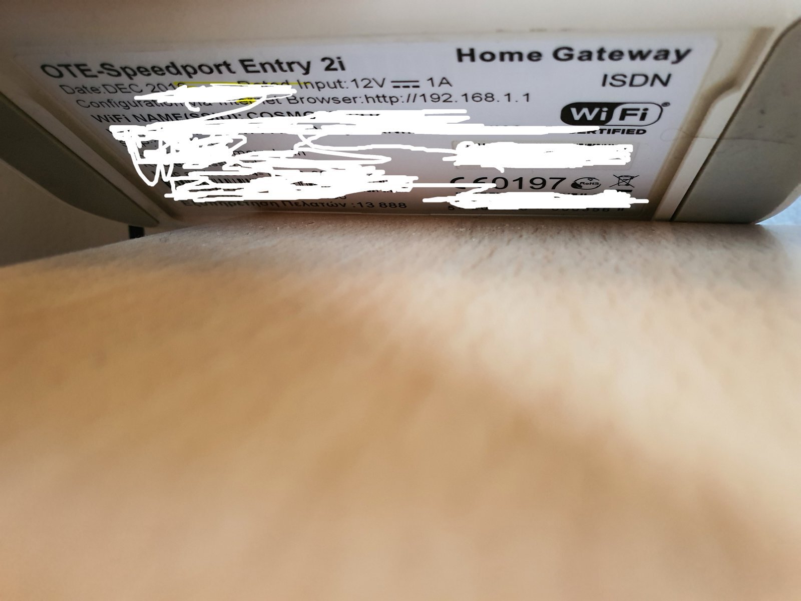

therock Δημοσ. 27 Μαρτίου 2023 Μέλος Δημοσ. 27 Μαρτίου 2023 14 λεπτά πριν, jkoukos είπε Έχεις ακόμη στην γραμμή το Netmod ή δεν το είχες καθόλου ποτέ; Τι εννοείς ότι το τηλέφωνο δουλεύει με το παλιό Router; Η τηλεφωνική συσκευή είναι συνδεδεμένη στον Router ή στο Netmod; Αν δεν είχες ποτέ Netmod , τότε η τηλεφωνία ήταν και παραμένει VoIP. Απλά είχες 2 κανάλια φωνής (χάριν κατανόησης το ονομάζει ISDN η Cosmote) και απλά τώρα θα καταργηθεί το ένα κανάλι και θα ονομασθεί PSTN. Δεν χρειάζεται αλλαγή του Router, όλα παίζουν. Ποιο Router έχεις και ποιο σου έστειλαν; Την γραμμη την εχω πανω απο 20 χρονια και ναι στις αρχες ειχα netmod. Οταν γιναν ψηφιακες καταργηθηκε, και απλα οπως λες ειχα 2 καναλια φωνης. Ωστε αν χτυπησει μια δευτερη γραμμη, να παει σε αλλη συσκευη, η να επαιρνα φαξ. Επειδη ολα αυτα ειναι αρχαια και αναχρονιστικα, το γυρισα σε μια γραμμη για να γλιτωσω παγιο. Δε ξερω αν με τις ψηφιακες γραμμες το λεγαν pstn η isdn, η το αναφερουν σαν δευτερο καναλι φωνης. Και νομιζα πως ειχε διαφορετικο ρουτερ. Ενα ασπρο Speedport Entry 2i εχω που γραφει ISDN, και τωρα μου δωσανε ενα Μαυρο Sercomm Speedport Plus 2
jkoukos Δημοσ. 27 Μαρτίου 2023 Δημοσ. 27 Μαρτίου 2023 Άρα δεν έχεις ISDN, αλλά VoIP με 2 κανάλια φωνής (πρώην ISDN) έως πρόσφατα και τώρα με ένα μόνο κανάλι (πρώην PSTN). O OTE χρησιμοποιεί την παλιά ορολογία χάριν κατανόησης των συνδρομητών για να τα ξεχωρίζουν. Σου έδωσαν το καινούργιο διότι παίζει σε μεγαλύτερες ταχύτητες σύνδεσης, αν ποτέ αναβαθμίσεις το πακέτο σύνδεσης. Το Entry 2i είναι παλιό και παίζει έως 100Mbps αφού δεν υποστηρίζει Super Vectoring (35b) παρά μόνον το απλό Vectoring (17a). 1

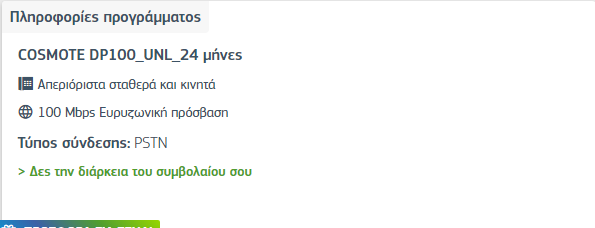

bill2015 Δημοσ. 27 Μαρτίου 2023 Δημοσ. 27 Μαρτίου 2023 Αν συνδεθείς στο my cosmote Στης πληροφορίες προγράμματος κτλ λέει αν έχεις PSTN η ISDN
therock Δημοσ. 27 Μαρτίου 2023 Μέλος Δημοσ. 27 Μαρτίου 2023 47 λεπτά πριν, bill2015 είπε Αν συνδεθείς στο my cosmote Στης πληροφορίες προγράμματος κτλ λέει αν έχεις PSTN η ISDN Δε βλέπω κάτι. Απλά λέει Double play Advanced unlimited 50mbps 2 ώρες πριν, jkoukos είπε Άρα δεν έχεις ISDN, αλλά VoIP με 2 κανάλια φωνής (πρώην ISDN) έως πρόσφατα και τώρα με ένα μόνο κανάλι (πρώην PSTN). O OTE χρησιμοποιεί την παλιά ορολογία χάριν κατανόησης των συνδρομητών για να τα ξεχωρίζουν. Σου έδωσαν το καινούργιο διότι παίζει σε μεγαλύτερες ταχύτητες σύνδεσης, αν ποτέ αναβαθμίσεις το πακέτο σύνδεσης. Το Entry 2i είναι παλιό και παίζει έως 100Mbps αφού δεν υποστηρίζει Super Vectoring (35b) παρά μόνον το απλό Vectoring (17a). Το καινούριο τώρα απλά το συνδέω και είναι έτοιμο με κωδικούς isp και τα πάντα η πρέπει να κάνω ρυθμίσεις εγώ?
bill2015 Δημοσ. 27 Μαρτίου 2023 Δημοσ. 27 Μαρτίου 2023 12 λεπτά πριν, therock είπε Δε βλέπω κάτι. Απλά λέει Double play Advanced unlimited 50mbps Το καινούριο τώρα απλά το συνδέω και είναι έτοιμο με κωδικούς isp και τα πάντα η πρέπει να κάνω ρυθμίσεις εγώ? Σε εμένα το αναφέρεις πάντως Θα συγχρονίσει θα πάρει internet και μετά θα κάνει ίσως αναβάθμιση και μετά από λίγο κανονικά internet-τηλεφωνία 1

therock Δημοσ. 27 Μαρτίου 2023 Μέλος Δημοσ. 27 Μαρτίου 2023 1 ώρα πριν, bill2015 είπε Σε εμένα το αναφέρεις πάντως Θα συγχρονίσει θα πάρει internet και μετά θα κάνει ίσως αναβάθμιση και μετά από λίγο κανονικά internet-τηλεφωνία Περίεργο, έχω προσθέσει 4 σταθερά και δε το γράφει σε κανένα σε μένα. Εσένα όμως βλέπω το αναφερει
bill2015 Δημοσ. 28 Μαρτίου 2023 Δημοσ. 28 Μαρτίου 2023 Απο την εφαρμογή η απο υπολογιστή ;; Απο την εφαρμογή δεν το εμφανίζει
therock Δημοσ. 28 Μαρτίου 2023 Μέλος Δημοσ. 28 Μαρτίου 2023 (επεξεργασμένο) Απο εφαρμογη στο κινητο εμπαινα, αλλα τωρα μπηκα και απο browser και παλι δε το εμφανιζει... Δεν πειραζει οκ EDIT: Εχω 2 προσωπικες και 2 εταιρικες, Τωρα προσεξα πως Στις προσωπικες λεει PSTN, και στις εταιρικες δεν αναφερει κατι. Ισως επειδη ειναι καταχωρημενες σαν εταιρικες? Επεξ/σία 28 Μαρτίου 2023 από therock
