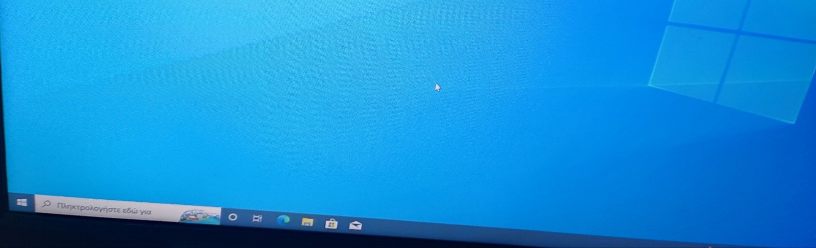

bonjovi344 Δημοσ. 15 Ιανουαρίου 2024 Μέλος Δημοσ. 15 Ιανουαρίου 2024 https://ibb.co/jhsTZHq https://ibb.co/LSfBk2L https://streamable.com/l4u1bw Καλησπέρα σας, αυτή είναι η κατάσταση του υπολογιστή σήμερα, μόλις συνδέθηκα με τον admin account σε safe mode. Ξέρετε κάτι που μπορώ να κάνω, έχω χαθεί τελείως... Ο σκληρός δίσκος ποτέ δεν είχε θέματα, οπότε δεν θέλω να τον αποσυνδέσω, μην τυχόν προκαλέσω κάτι άθελά μου...

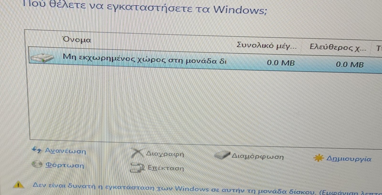

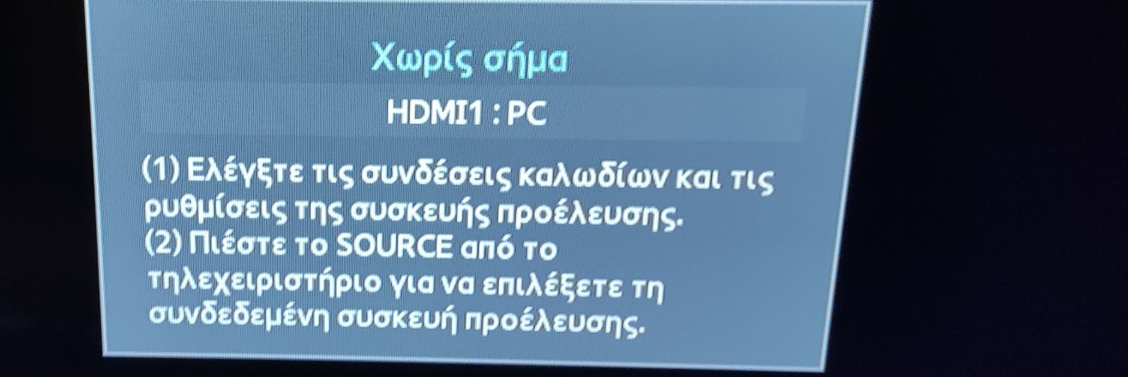

bonjovi344 Δημοσ. 6 Αυγούστου 2024 Μέλος Δημοσ. 6 Αυγούστου 2024 (επεξεργασμένο) Καλησπέρα σας, με ένα ακόμη καλοκαίρι όπως πέρσι, με προβληματάκι στον υπολογιστή... Σήμερα, στα 10άρια, μου βγήκαν μερικές μπλε οθόνες (-1 φορά η κάθε μια- memory management, store exception και την άλλη δεν την πρόλαβα δυστυχώς, κάτι με kernel ήταν)... Μετά την τελευταία, με το store exception, ο υπολογιστής ανοίγει κανονικά, ήχοι, ανεμιστήρες, φως μητρικής όλα οκ, αλλά η οθόνη του μόνιτορ δείχνει χωρίς σήμα, και δεν μπορώ να κάνω κάτι... Η τηλεόραση δείχνει τα κανάλια κανονικά... Αποσύνδεσα και σύνδεσα ξανά τον δίσκο, έβγαλα και έβαλα τα ram sticks, καθάρισα την σκόνη όπου υπήρχε, λάμπει το pc μέσα... Δείχνει το μόνιτορ χωρίς σήμα κλπ, πληκτρολόγιο και ποντίκι δουλεύουν κανονικά, δεν θέλω αυτήν την περίοδο,να κάνω φορμάτ, γιατί έχω σημαντικές δουλειές προσωπικές και αρχεία σημαντικά, γνωρίζετε τι μπορώ να κάνω? Ειλικρινά συγγνώμη που γράφω 3η φορά, αλλά ήταν εντελώς ξαφνικό, όλο το καλοκαίρι, παρά την ζέστη, δεν υπήρξε πρόβλημα, σήμερα έγιναν όλα... Σημείωση χρήσιμη: Δεν έχω αλλάξει τίποτα στον υπολογιστή τελευταία (κάρτα γραφικών, ραμ, δίσκο κλπ) Update 1: Δεν μπορώ να κάνω εγκατάσταση με cd των 10 ή έστω των 7, δεν μου βγάζει καν τον C... Ούτε system restore, λέει να διαλέξω operating system... PC Specs: Gigabyte EX58 UD3R μητρική NVIDIA GeForce 750 Ti 3 GB RAM (ξέρω είναι πολύ λίγη, αλλά έχω κάνει τα πάντα χωρίς προβλήματα από το 2009, office word etc, gaming κλπ) Turbo-X RX 735 AP τροφοδοτικό WD 10EZRX σκληρός Intel Core i7 920 επεξεργαστής A Data Gaming Series τα ram sticks Μόνιτορ Samsung T24E310EW HDMI VGA Εικόνα από το εσωτερικό του υπολογιστή όταν είναι ανοιχτός: https://ibb.co/ZSC6b3h Επεξ/σία 7 Αυγούστου 2024 από bonjovi344

bonjovi344 Δημοσ. 8 Αυγούστου 2024 Μέλος Δημοσ. 8 Αυγούστου 2024 18 ώρες πριν, micos000 είπε Είπες ότι δεν σου αναγνωρίζει τον δίσκο για εγκατάσταση και αυτό μπορεί να σημαίνει ή πρόβλημα στον δίσκο ή κάτι άλλο. Αν έχεις και άλλο pc μπορείς να συνδέσεις το wd εκεί αν θέλεις για να δεις τουλάχιστον αν δουλεύει. Άλλος τρόπος είναι να κατεβάσεις ένα live linu iso π.χ. Lubuntu, να το γράψεις σε dvd με τις οδηγίες στη σελίδα τους ή να ετοιμάσεις ένα usb με το ventoy σε uefi/mbr και να αντιγράφεις το iso αυτούσιο εκεί και να μπουταρεις από το usb σε Linux για να δεις αν φαίνεται εκεί ο δίσκος. Δοκίμασα με cd με τα 10άρια, αλλά δεν μπορεί να προχωρήσει η εγκατάσταση, επειδή δεν αναγνωρίζεται ο δίσκος... 15 χρόνια τον έχω, έχω κάνει φορμάτ πάρα πολλές φορές, πρώτη φορά το παθαίνω αυτό...
micos000 Δημοσ. 8 Αυγούστου 2024 Δημοσ. 8 Αυγούστου 2024 (επεξεργασμένο) Για να δείχνει μη εκχωρηνένος χώρος μάλλον χτύπησε το fat του δίσκου ή το partition table. Δοκίμασες δημιουργία ή διαμόρφωση; Επεξ/σία 8 Αυγούστου 2024 από micos000
bonjovi344 Δημοσ. 8 Αυγούστου 2024 Μέλος Δημοσ. 8 Αυγούστου 2024 5 λεπτά πριν, micos000 είπε Για να δείχνει μη εκχωρηνένος χώρος μάλλον χτύπησε το fat του δίσκου ή το partition table. Δοκίμασες δημιουργία ή διαμόρφωση; Είναι greyed out η διαμόρφωση , δεν μ' αφήνει να την επιλέξω... Στην δημιουργία, ότι αριθμό και να βάλω, μου λέει πρέπει να είναι 0 mb...
