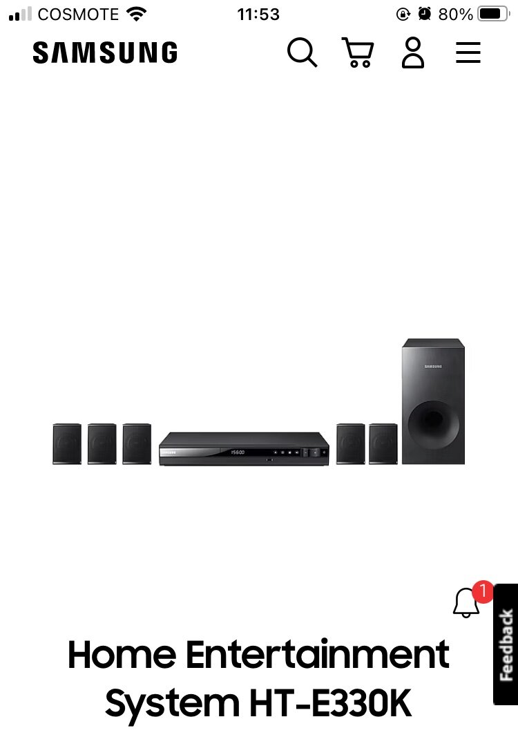

johnny.darko Δημοσ. 26 Μαρτίου 2023 Δημοσ. 26 Μαρτίου 2023 (επεξεργασμένο) Χαιρεται Φιλος εχει ενα απλο συστημα της samsung ( https://www.samsung.com/sg/support/model/HT-E330K/XS/ ) και του χαλασε ενα ηχειο. Πως πρεπει να κινηθει; Να ψαξει για επισκευη ή μπορει να βρει να αγορασει μεμονομενο ηχειο; Ή μπορει επισης να βρει ενα αλλο ηχειο και να το κουμπωσει στο συστημα; Ευχαριστω Επεξ/σία 26 Μαρτίου 2023 από johnny.darko
Λύση PC_Science_Lefkada Δημοσ. 30 Μαρτίου 2023 Λύση Δημοσ. 30 Μαρτίου 2023 Στις 26/3/2023 στις 11:53 ΠΜ, johnny.darko είπε Φιλος εχει ενα απλο συστημα της samsung ( https://www.samsung.com/sg/support/model/HT-E330K/XS/ ) και του χαλασε ενα ηχειο. Πως ξέρεις ότι χάλασε το ηχείο και όχι κάτι άλλο, όπως π.χ. κανάλι του ενισχυτή; Το έχετε δοκιμάσει σε άλλο κανάλι ή σε άλλο ενισχυτή και έκανε τα ίδια; Στις 26/3/2023 στις 11:53 ΠΜ, johnny.darko είπε μπορει επισης να βρει ενα αλλο ηχειο και να το κουμπωσει στο συστημα; Βάζοντας άλλο ηχείο, θα φαίνεται διαφορετικό και θα ακούγεται διαφορετικό. Δεν είναι πολύ καλή λύση αν θες τη γνώμη μου. Στις 26/3/2023 στις 11:53 ΠΜ, johnny.darko είπε Πως πρεπει να κινηθει; Να ψαξει για επισκευη ή μπορει να βρει να αγορασει μεμονομενο ηχειο; Μπα, δεν τα πουλάνε αυτά του κουτιού μεμονωμένα. Το χαλασμένο ηχείο, τι έχει και πως το έπαθε; Είναι καμμένο ή σκισμένο το μεγάφωνό του ή έπεσε και διαλύθηκε και η καμπίνα και το μεγάφωνο; Παίζει χάλια/παραμορφωμένα δηλαδή ή δεν παίζει καθόλου; Στην περίπτωση που έχει και άλλα κουσούρια το υπόλοιπο σύστημα (π.χ. ηχεία που παραμορφώνουν ή τρίζουν νωρίτερα από τα υπόλοιπα κλπ) ή ένταση και η ποιότητα του samsung δεν του φτάνουν του φίλου σου, είναι καλύτερα να πάει σε καινούριο, μεγαλύτερο σύστημα για να μην το κάψει πάλι. Αν η διάγνωση καταλήγει ότι είναι το μεγάφωνο του ηχείου χαλασμένο, προχωράς είτε σε επισκευή, είτε σε αντικατάσταση του χαλασμένου μεγαφώνου στην περίπτωση που το υπολοιπο σύστημα είναι σε καλή κατάσταση και ανταποκρίνεται στις ανάγκες του φίλου σου.
johnny.darko Δημοσ. 31 Μαρτίου 2023 Μέλος Δημοσ. 31 Μαρτίου 2023 Δεν εχει πεσει/σπασει το ηχειο. Θα του πω να συνδεσει αλλο στην ιδια θεση (αν δεν το εχει κανει ηδη) ωστε να βεβαιωσουμε οτι οντως φταιει το ηχειο και αν ειναι ετσι θα ψαχτει για επισκευη του. Ευχαριστω για τη βοηθεια.
Dantε Δημοσ. 31 Μαρτίου 2023 Δημοσ. 31 Μαρτίου 2023 Αν επιβεβαιωθει οτι ειναι το ηχειο χαλασμενο (γιατι οπως ειπωθηκε αρκετα πιθανο να ειναι το καναλι του ενισχυτη), πες του να μιλησει εδω https://www.pantazopoulosspeakers.gr/
