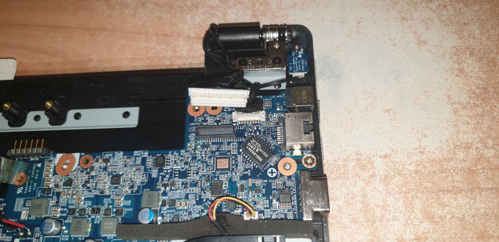

anthipitza Δημοσ. 26 Μαρτίου 2023 Δημοσ. 26 Μαρτίου 2023 (επεξεργασμένο) Γεια σας. θα ήθελα την βοήθεια σας σχετικά με ένα λαπτοπ TurboX W950TU που εχω με προβλημα στην μητρική. Ψάχνοντας βρήκα μια ιδια μεταχειρισμένη αλλα εχει διαφορετικο κούμπωμα η καλωδιοταινια οθόνης ( . Σε μόνιτορ δουλεύει κανονικά. Επειδή με ενδιαφέρει το λαπτοπ ασχέτος αν είναι TurboX θα ήθελα να μου προτείνετε μια καλωδιοταινια συμβατή. Επεξ/σία 26 Μαρτίου 2023 από anthipitza
anthipitza Δημοσ. 26 Μαρτίου 2023 Μέλος Δημοσ. 26 Μαρτίου 2023 το κούμπωμα της καλωδιοταινιας πρέπει να είναι 40 pin ενώ της μητρικης30 pin. υπάρχει καμιά λύση να το σώσω ?
kremenarasi Δημοσ. 27 Μαρτίου 2023 Δημοσ. 27 Μαρτίου 2023 Καλησπέρα. Λόγο λοιπόν η μητρική από το W950TU έχει καλώδιο 40 πινς. Αυτή τη μητρική που βρήκες η αγόρασες είναι ναι από το W940TU 14" turbox. λάπτοπ. Το μόνο που μπορείς να κάνεις να πείς στον Άνθρωπο που στην πούλησε η στην έδωσε Να σου δώσει και το καλώδιο οθόνης. Βέβαια έχω να σου δώσω καλώδιο από turbox σαν αυτό που ζητάς ΑΛΛΆ ΕΊΜΑΙ ΑΘΉΝΑ. 1
dimitris234 Δημοσ. 27 Μαρτίου 2023 Δημοσ. 27 Μαρτίου 2023 Δεν αρκει η αλλαγη καλωδιου. Υπαρχει διαφορα στην οθονη. Το καλωδιο με τα 40 πινς ειναι για LVDS και αυτο με 30 πινς για eDP. Δηλαδη πρεπει να γινει αλλαγη καλωδιου και οθονης.
