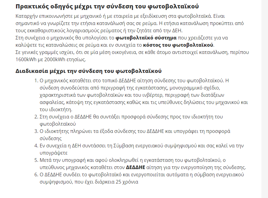

pasxaliskar Δημοσ. 27 Μαρτίου 2023 Δημοσ. 27 Μαρτίου 2023 5 ώρες πριν, cpetro είπε Μπορει να βαλει καποιος 5kwp με το προγραμμα αυτο για να παρει τη μεγαλυτερη εκπτωση και του χρονου να συμπληρωσει αλλα 4-5kwp μονος του ? 🤔 οχι δεν μπορεις.. υπογραφεις για 25 χρονια συμβαση και αναγραφεται πανω στο χαρτι η ισχυς σου .. οτι βαλεις αυτο κρατας.. επισης φανταζομαι εχεις τριφασικο ετσι ? 7 λεπτά πριν, basilis_k6 είπε δεν θα το ψαξει κανενας. στην ανακύκλωση συσκευων λεγανε οτι θα κανουν και ελεγχο καλης λειτουργιας... πολυ πλακα. τελικα ουτε καν ολόκληρη συσκευη δεν εδινες, με μια πορτα και 4 ροδες βαφτιζανε ψυγειο. μην κανετε υποθεσης εαν δν ξερετε.. καμια σχεση αυτα τα προγραμματα με τα φωτοβολταικα.. ερχονται σου μετρανε την ισχυς και βγαινει η τελικη συμβαση και οτι λεει το νουμερο πανω θα ειναι αυτο για 25 χρονια
basilis_k6 Δημοσ. 27 Μαρτίου 2023 Δημοσ. 27 Μαρτίου 2023 2 λεπτά πριν, pasxaliskar είπε οχι δεν μπορεις.. υπογραφεις για 25 χρονια συμβαση και αναγραφεται πανω στο χαρτι η ισχυς σου .. οτι βαλεις αυτο κρατας.. επισης φανταζομαι εχεις τριφασικο ετσι ? μην κανετε υποθεσης εαν δν ξερετε.. καμια σχεση αυτα τα προγραμματα με τα φωτοβολταικα.. ερχονται σου μετρανε την ισχυς και βγαινει η τελικη συμβαση και οτι λεει το νουμερο πανω θα ειναι αυτο για 25 χρονια μολις απαντησα στο αλλο θεμα. που ειδες εσυ τα 25 χρονια? δεν το βρισκω αυτο.
pasxaliskar Δημοσ. 27 Μαρτίου 2023 Δημοσ. 27 Μαρτίου 2023 Μόλις τώρα, basilis_k6 είπε μολις απαντησα στο αλλο θεμα. που ειδες εσυ τα 25 χρονια? δεν το βρισκω αυτο. οι συμβασεις με τον δεδδηε ειναι για 25 χρονια .. στα 25 χρονια ανανεωνεις και εαν θες αλλαζεις μειωνεις κλπ

basilis_k6 Δημοσ. 27 Μαρτίου 2023 Δημοσ. 27 Μαρτίου 2023 38 λεπτά πριν, pasxaliskar είπε μηχανικος ειμαι και ασχολουμε με εξοικονομο κλπ.. μεχρι και προχτες μια συμβαση που πηρα για φωτοβολταικα που μπηκε με το εξοικονομο του 2020 για 25 χρονια ειναι και γενικα απο τοτε που ξεκινησαν ειναι 25 χρονια.. δεν μπορεις να αλλαξεις μονο πολυ μικρο ποσοστο οπως ειπανε και πιο πανω να πας απο 4,90 π.χ. 4,95 - 5,00 η 4,70 κλπ.. γτ χαλασανε καποια πανελ και θελανε αλλαγη.. να προσθεσεις πανελ δεν μπορεις καθως εαν αρχισουν ολοι να βαζουν θα πεσεις το δικτυο δν ειναι τοσο απλα .. βαζεις ολα τα πανελ συνδεεις τα παντα ολα ινβεντερ με χελωνα κλπ και ερχεται στο τελος ο δεδδηε και κανει τον ελεγχο και την μετρηση.. και σου βγαζει ποσο ειναι.. και βγαινει η τελικη συμβαση.. απο πριν ομως π.χ. κανεις ενα προσχεδιο με την ισχυς π.χ. θα πεις θα βαλω 5,00 και για χι ψι λογο βγαζεις 5,10 η 4,95.. ε οταν θα γινει ο τελικος ελεγχος τοσο θα σε βαλουν και τοσο θα υπογραφτει.. στα 25 χρονια ξανα ερχεται και μετραει .. ο οδηγος παντως εχει πολλες τρυπες και παγιδες καλο εινια να περιμενουμε τον τελικο οδηγο καθως οπως ειδατε καπου λεει οτι ειναι εκτος οφελουμενοι που εχουν παρει καποια επιδοτηση αλλη.. τωρα τι εννοει αγνωστο εγω παντως τετοια οδηγια δεν βρισκω καπου. στο νεο προγραμμα λεει 5 ετη. αρα μετα τα 5 δεν τους ενδιαφέρει. η συμβαση έλεγε 25. ας πουμε πως λεει παλι 25. αν χαλασει κατι δεν σπαει η συμβαση? θα με υποχρεωσουν να αγοράσω ινβερτερ πχ χωρις να εχω λεφτα? ακομη και ετσι, στο αποσπασμα που σου εβαλα λεει οτι απλα κανεις νεα συμβαση. το 3% ισχύει σαν μεταβολή ΠΡΙΝ την ενεργοποιηση και δεν χρειάζεται να αλλάξει η προσφορά της συμβασης. το βρισκω σαφεστατο το κειμενο. δεν καταλαβαινω αλλωστε γιατι να σου απαγορεψουν να κάνεις επέκταση με νεα συμβαση. δεν εχουν λογο.
