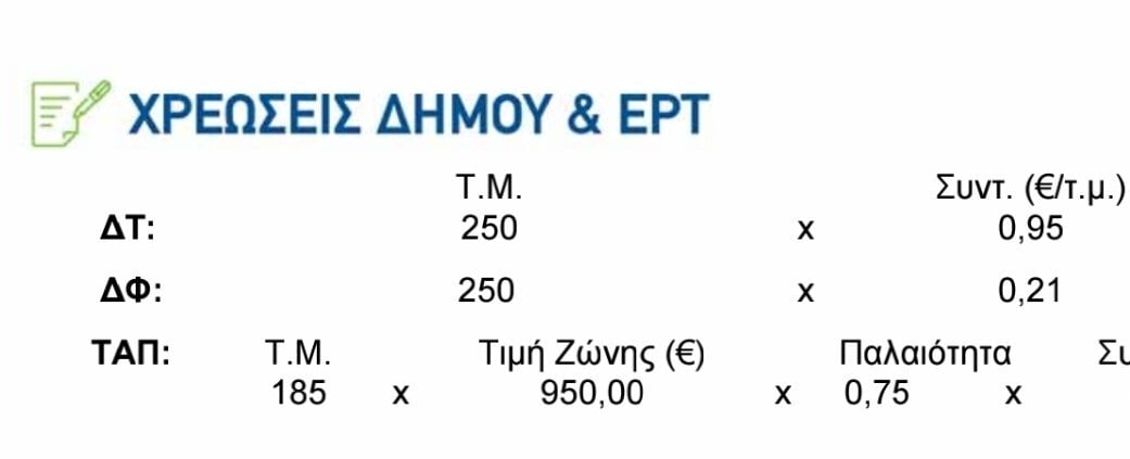

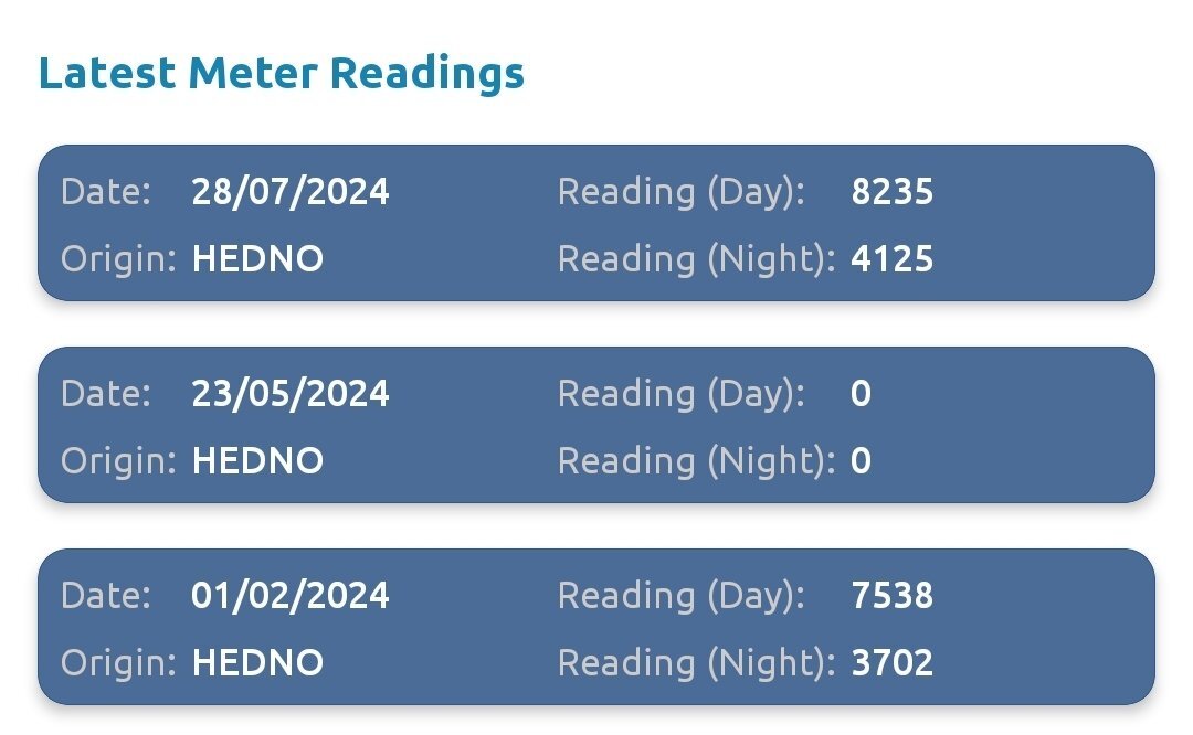

johnagelo Δημοσ. 13 Αυγούστου 2024 Δημοσ. 13 Αυγούστου 2024 Καλημέρα . Μια ερώτηση θέλω να κάνω αν εχει τυχει και σε κάποιον εδώ μέσα. Μου έγινε ενεργοποίηση τέλος Μαΐου. Είμαι elpedison και από τότε συνεχίζει κανονικά και μου στέλνει έναντι κάθε μήνα . Έχουμε φτάσει χθες να μου στείλει το 5το συνεχόμενο έναντι που με χρεώνει κανονικά kwh . Έστειλα email στην elpedison αλλά δεν έχουν απαντήσει ακόμα . Στην εφαρμογή είδα ότι ήρθαν να μετρήσουν όπως φαίνεται και στην φωτο

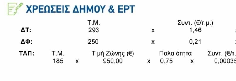

johnagelo Δημοσ. 12 Σεπτεμβρίου 2024 Δημοσ. 12 Σεπτεμβρίου 2024 Καλησπέρα . Μια ερώτηση σχετικά με τον πρώτο λογαριασμό ρεύματος μετά την εγκατάσταση φωτοβολταϊκων που έκανα στην ταρατσα . Βλέπω μια διαφορά από 250τμ σε 293τμ στο ΔΤ στις χρεώσεις Δήμου. Γνωρίζει κάποιος γιατί έγινε αυτή η αλλαγή? Ευχαριστώ
