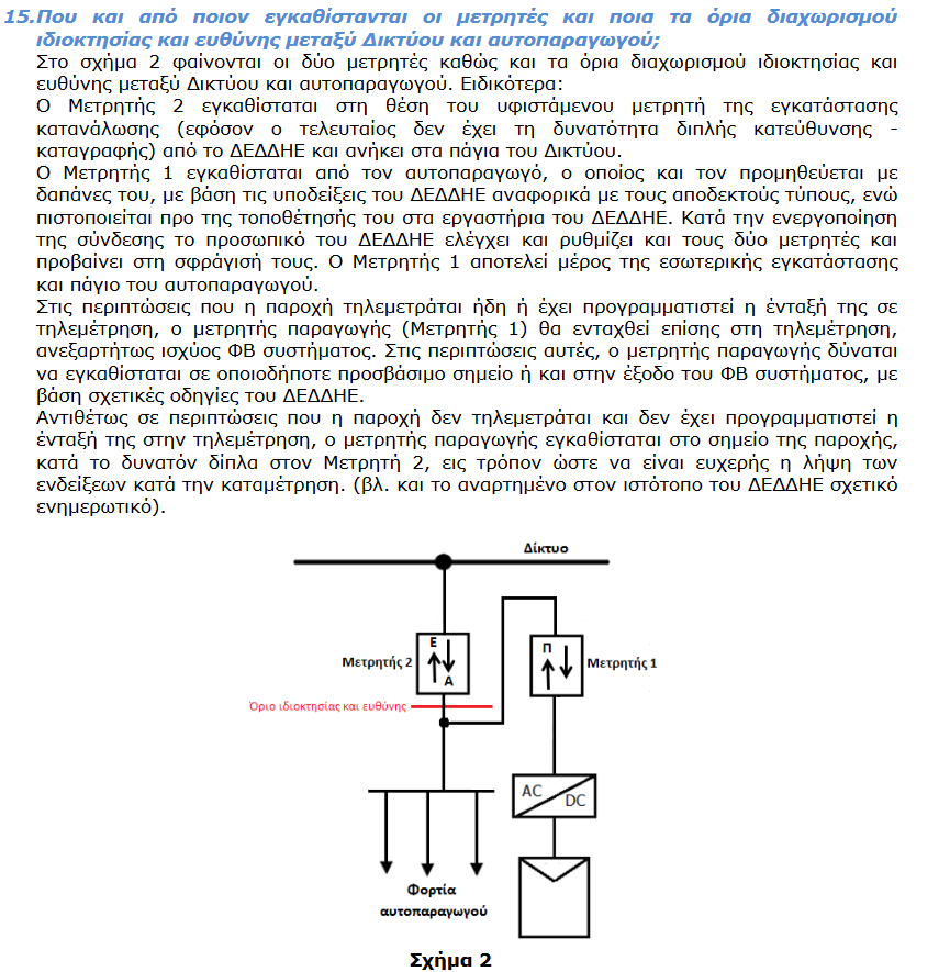

journeyman77 Δημοσ. 14 Φεβρουαρίου 2024 Δημοσ. 14 Φεβρουαρίου 2024 8 hours ago, Subzerog7 said: Μια ερώτηση. Αν έχω μπει στο εξοικονομώ - αυτονομώ του 2020 ( επιδοτούσε φωτοβολταικά αλλά δεν έβαλα - έβαλα αλουμίνια, αντλία, ηλιακό και μονώσεις. ) μπορώ να μπω στο πρόγραμμα ? Ευχαριστώ νομίζω είναι ξεχωριστό πρόγραμμα οπότε μπορείς να κάνεις την αίτηση 15 hours ago, _2fast said: Δεν εχει ανεβει ακομα σε εμενα, ουτε ηρθαν οπότε ισως κανω λαθος οτι θα εμφανιστει εκεί. Παντως σιγουρα ειναι κατι που αναμενουμε (ο μηχανικος μου το ανεφερε απο την πρωτη στιγμη) και το επιβεβαιωσα σημερα με τον ΔΕΔΔΗΕ που πηρα τηλέφωνο, μολις εδωσα τα στοιχεια μου, μου το ειπε απο μονη της η υπαλληλος οτι εκρεμμει αυτο απο την μερια τους. Βεβαια δεν ηξερε ποτε θα ερθουν.. Δες και εδω στις συχνες ερωτησεις του ΔΕΔΔΗΕ για το net metering - https://deddie.gr/Documents2/Fotovoltaika/FV net metering/Συχνές Ερωτήσεις-Απαντήσεις ενεργειακός συμψηφισμός 24 4 2015 (ΤΕΛΙΚΟ) .pdf Anyway, δεν θα επιμεινω σε αυτο, μπορει για οποιονδηποτε λογο να εγινε αλλιως σε εσενα. Απλα ηθελα να δω πόσο καθυστερησαν σε αλλους, πχ στον @Gl0bAlZer0 ; στις περισσότερες των περιπτώσεων οι μετρητές έχουν συγκεκριμένες θέσεις. Επίσης ο εγκαταστάτης (που έχει κάνει αρκετές τοποθετήσεις) ξέρει που να τον βάλει οπότε ο ΔΕΔΔΗΕ έρχεται, επιβεβαιώνει, συνδέει την τηλεμετρία και πάμε παρακάτω. Σε μένα δεν κοίταξε τπτ από πάρκο/μπαταρίες. Ασχολήθηκε μόνο με το ρολόι του και μην τον είδατε.

teodor_ch Δημοσ. 21 Φεβρουαρίου 2024 Δημοσ. 21 Φεβρουαρίου 2024 Έχω την εντύπωση (γιατί ακόμα να τα ξεκαθαρίσω) πουθενά. Ούτε την δίνεις στο δίκτυο ούτε την παίρνεις. Είναι παραγόμενη. Η μπαταρία είναι πριν τους μετρητές οπότε φαίνεται σαν να υπάρχει ήλιος και να παράγεις ακόμα. Επίσης όταν φορτίζει δεν μετράει τότε ως παραγόμενη
