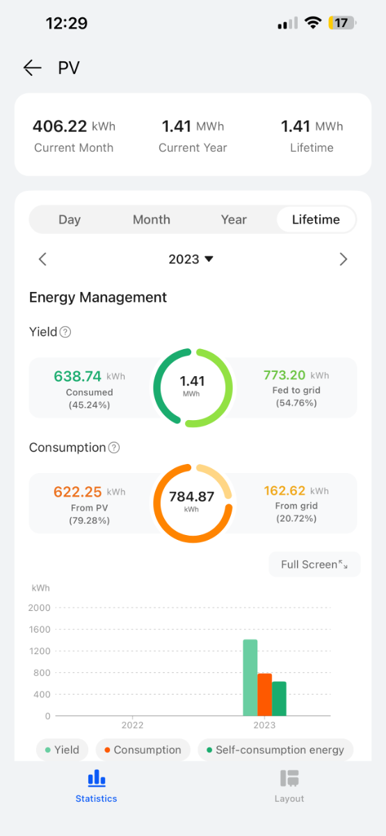

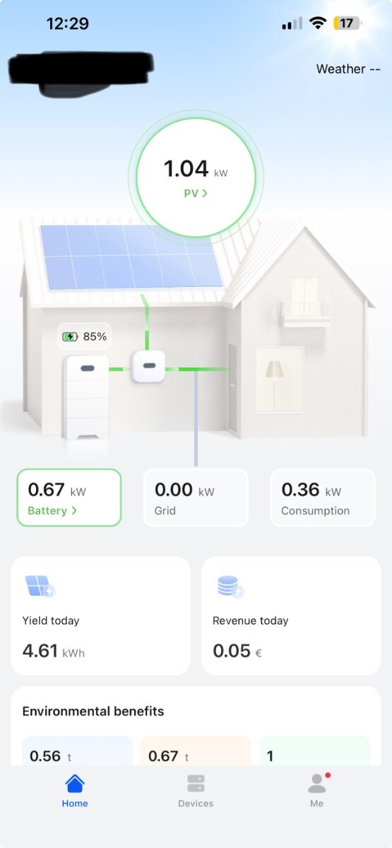

journeyman77 Δημοσ. 29 Νοεμβρίου 2023 Δημοσ. 29 Νοεμβρίου 2023 Αναφορικά με την χρήση μπαταρίας έχω να σας πω τα εξής: Το δικό μου σύστημα είναι 5 kW όπως και η μπαταρία. Επειδή είναι το πρώτο τετράμηνο στο οποίο χρησιμοποιώ το πάρκο αποφάσισα να κάνω χρήση ρεύματος όπως θα την έκανα και πριν δηλαδή χωρίς να σκέφτομαι αν πρέπει να κάνω ταυτοχρονισμό ή όχι. Άρα ανάβω τα κλιματιστικά μου την κουζίνα και οποιαδήποτε άλλη πηγή θέρμανσης όπως θα το έκανα και πριν το πάρκο. Έτσι λοιπόν η μπαταρία με βάση τις καταναλώσεις που έχω το βράδυ φαίνεται να με καλύπτει οριακά μέχρι να αρχίσει το πάρκο να παράγει ρεύμα Την επόμενη μέρα το πρωί. Βέβαια έχετε υπόψιν ότι τώρα που χειμωνιάζει και ηλιοφάνεια είναι για πολύ λίγες ώρες ουσιαστικά καταλήγω από το απόγευμα και μετά να έχω καταναλώσει και την ισχύ της μπαταρίας Οπότε όλες οι υπόλοιπες κατανάλωσης του σπιτιού θα καλύπτονται μέσα από το δίκτυο της Δ.Ε.Η. Βάζω και 2 φωτό από τα δεδομένα της εφαρμογής που παρέχεται με τον εξοπλισμό για να δείτε παραγωγή/κατανάλωση.
inel Δημοσ. 29 Νοεμβρίου 2023 Δημοσ. 29 Νοεμβρίου 2023 (επεξεργασμένο) 10 ώρες πριν, journeyman77 είπε Αναφορικά με την χρήση μπαταρίας έχω να σας πω τα εξής: Το δικό μου σύστημα είναι 5 kW όπως και η μπαταρία. Επειδή είναι το πρώτο τετράμηνο στο οποίο χρησιμοποιώ το πάρκο αποφάσισα να κάνω χρήση ρεύματος όπως θα την έκανα και πριν δηλαδή χωρίς να σκέφτομαι αν πρέπει να κάνω ταυτοχρονισμό ή όχι. Άρα ανάβω τα κλιματιστικά μου την κουζίνα και οποιαδήποτε άλλη πηγή θέρμανσης όπως θα το έκανα και πριν το πάρκο. Έτσι λοιπόν η μπαταρία με βάση τις καταναλώσεις που έχω το βράδυ φαίνεται να με καλύπτει οριακά μέχρι να αρχίσει το πάρκο να παράγει ρεύμα Την επόμενη μέρα το πρωί. Βέβαια έχετε υπόψιν ότι τώρα που χειμωνιάζει και ηλιοφάνεια είναι για πολύ λίγες ώρες ουσιαστικά καταλήγω από το απόγευμα και μετά να έχω καταναλώσει και την ισχύ της μπαταρίας Οπότε όλες οι υπόλοιπες κατανάλωσης του σπιτιού θα καλύπτονται μέσα από το δίκτυο της Δ.Ε.Η. Βάζω και 2 φωτό από τα δεδομένα της εφαρμογής που παρέχεται με τον εξοπλισμό για να δείτε παραγωγή/κατανάλωση. Στο Consumption η τιμή που γράφει 79.28% για κατανάλωση από PV είναι ο ταυτοχρονισμος; Αν ναι, πολύ καλό ποσοστό φαίνεται! Χωρίς πολύ ιδιαίτερη προσπάθεια όπως αναφέρεις. Μέχρι πόσο % αφήνεις συνήθως την μπαταρία να ξεφορτιζει; Όταν φορτίζει το πρωί η μπαταρία από τον ήλιο, από που γίνεται η κατανάλωση; Ταυτόχρονα από μπαταρία + φ/β ή η μπαταρία 'επιτρέπεται' να δίνει πάλι ενέργεια στο σπίτι για κατανάλωση μόνο όταν φορτίσει πρώτα σχεδόν πλήρως; Επεξ/σία 29 Νοεμβρίου 2023 από inel

journeyman77 Δημοσ. 30 Νοεμβρίου 2023 Δημοσ. 30 Νοεμβρίου 2023 12 hours ago, inel said: Στο Consumption η τιμή που γράφει 79.28% για κατανάλωση από PV είναι ο ταυτοχρονισμος; Αν ναι, πολύ καλό ποσοστό φαίνεται! Χωρίς πολύ ιδιαίτερη προσπάθεια όπως αναφέρεις. Μέχρι πόσο % αφήνεις συνήθως την μπαταρία να ξεφορτιζει; Όταν φορτίζει το πρωί η μπαταρία από τον ήλιο, από που γίνεται η κατανάλωση; Ταυτόχρονα από μπαταρία + φ/β ή η μπαταρία 'επιτρέπεται' να δίνει πάλι ενέργεια στο σπίτι για κατανάλωση μόνο όταν φορτίσει πρώτα σχεδόν πλήρως; αν ταυτοχρονισμό εννοείς και την εκφόρτιση της μπαταρίας, τότε ναι. Η αλήθεια είναι ότι τελευταίες μέρες μπήκα σε ένα τριπάκι να ανάβω τις ενεργοβόρες συσκευές μόνο όταν παράγει το πάρκο αλλά μετά σκέφτομαι 1) δεν θα είμαι πάντα σπίτι για να γίνεται αυτό και 2) χάνω την αίσθηση του τι είναι πρακτικά ένα φ/β πάρκο (όχι πάντως να αντικαταστήσει πλήρως την ΔΕΗ). Η μπαταρία μπορεί να φτάσει έως και 5% (δεν εκφορτίζει περισσότερο) και πρέπει να φτάσει μέχρι περίπου 80% φόρτιση για να ξαναδώσει στο σπίτι (δεν κόβω το κεφάλι μου όμως για αυτό). 1
