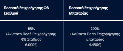

journeyman77 Δημοσ. 1 Αυγούστου 2023 Δημοσ. 1 Αυγούστου 2023 Ενημερωτικά να αναφέρω για όσους ενδιαφέρονται ακόμα για το εν λόγω πρόγραμμα (από την δικιά μου εμπειρία): 1) ο ΔΕΔΔΗΕ μου επέστρεψε το παράβολο που είχα πληρώσει 2 φορές (μέσα σε 10 μέρες...) 2) η αίτησή μου εγκρίθηκε (5kW). Αφού την ανεβάσεις υπογεγραμμένη, μετά από 1-2 μέρες στο pv-stegi σου "ανοίγει" η επιλογή για να δηλώσεις την επιδότηση. Σε εμένα λόγω ευάλωτου νοικοκυριού πήγε στο 65% για το πάρκο και στο 100% για την μπαταρία. Ταυτόχρονα ήρθε και ένα πινακάκι με τις δηλωμένες πληροφορίες (συνοπτικά) αλλά και με τα μέγιστα ποσά επιδότησης 3) η αίτηση για επιδότηση εγκρίθηκε και αυτή (σε2 μέρες) και αναμένεται η τοποθέτηση και σύνδεση του πάρκου από τον ΔΕΔΔΗΕ. Να πω εδώ ότι δεν έχουν πει λέξη για το πότε θα αρχίσουν να πιστώνουν την επιδότηση. Ωστόσο προϋπόθεση είναι να έχεις καταθέσει τα απαραίτητα δικαιολογητικά (τιμολόγια και serial numbers) από τον αγορασμένο εξοπλισμό. Στο μεσοδιάστημα χρειάστηκε να αγοράσω το ρολόι (μαζί με το σύστημα τηλεματικής) το οποίο και απέστειλα με δικά μου έξοδα στον ΔΕΔΔΗΕ για πιστοποίηση. Μετά από 3 εβδομάδες σε ενημερώνουν με SMS ότι είναι έτοιμο και ξαναστέλνεις κούριερ να τον παραλάβει. Στην παρούσα φάση αναμένω α) την παράδοση του εξοπλισμού και β) μια ημερομηνία από τον μηχανικό για να έρθει το συνεργείο να κάνει τοποθέτηση/σύνδεση. 6 1
tomtsir Δημοσ. 1 Αυγούστου 2023 Δημοσ. 1 Αυγούστου 2023 1 ώρα πριν, journeyman77 είπε Ενημερωτικά να αναφέρω για όσους ενδιαφέρονται ακόμα για το εν λόγω πρόγραμμα (από την δικιά μου εμπειρία): 1) ο ΔΕΔΔΗΕ μου επέστρεψε το παράβολο που είχα πληρώσει 2 φορές (μέσα σε 10 μέρες...) 2) η αίτησή μου εγκρίθηκε (5kW). Αφού την ανεβάσεις υπογεγραμμένη, μετά από 1-2 μέρες στο pv-stegi σου "ανοίγει" η επιλογή για να δηλώσεις την επιδότηση. Σε εμένα λόγω ευάλωτου νοικοκυριού πήγε στο 65% για το πάρκο και στο 100% για την μπαταρία. Ταυτόχρονα ήρθε και ένα πινακάκι με τις δηλωμένες πληροφορίες (συνοπτικά) αλλά και με τα μέγιστα ποσά επιδότησης 3) η αίτηση για επιδότηση εγκρίθηκε και αυτή (σε2 μέρες) και αναμένεται η τοποθέτηση και σύνδεση του πάρκου από τον ΔΕΔΔΗΕ. Να πω εδώ ότι δεν έχουν πει λέξη για το πότε θα αρχίσουν να πιστώνουν την επιδότηση. Ωστόσο προϋπόθεση είναι να έχεις καταθέσει τα απαραίτητα δικαιολογητικά (τιμολόγια και serial numbers) από τον αγορασμένο εξοπλισμό. Στο μεσοδιάστημα χρειάστηκε να αγοράσω το ρολόι (μαζί με το σύστημα τηλεματικής) το οποίο και απέστειλα με δικά μου έξοδα στον ΔΕΔΔΗΕ για πιστοποίηση. Μετά από 3 εβδομάδες σε ενημερώνουν με SMS ότι είναι έτοιμο και ξαναστέλνεις κούριερ να τον παραλάβει. Στην παρούσα φάση αναμένω α) την παράδοση του εξοπλισμού και β) μια ημερομηνία από τον μηχανικό για να έρθει το συνεργείο να κάνει τοποθέτηση/σύνδεση. Το ρολόι στο ζήτησαν αυτοί; Είμαι σε ίδια μοίρα και δεν μου έχουν πει κάτι ούτε έχουν επικοινωνήσει μαζί μου. Βλέπω ότι έβαλες μπαταρία 5kWh , έχεις κάποια στο μυαλό σου; Διότι εγώ έχω βάλει 5.12kWh γιατί είχα στο μυαλό μου της Growatt επειδή δίνει και 10 χρόνια εγγύηση αντί της Huawei που δίνει 5 χρόνια και έτσι μου δίνει επιδότηση μπαταρίας 4200€ αντί για 4450€. ( Μπήκε σε άλλη κλίμακα τιμής η μπαταρία αντί για 890€ , είναι 820€).
journeyman77 Δημοσ. 2 Αυγούστου 2023 Δημοσ. 2 Αυγούστου 2023 το ρολόι το ζήτησε ο μηχανικός που έχει αναλάβει το έργο, κατάλαβα ότι είναι απαραίτητο βήμα και πρέπει να γίνει νωρίτερα (η αγορά/πιστοποίηση) μιας και από ΔΕΔΔΗΕ καθυστερούν κανά 3βδόμαδο οπότε να προλάβει να έρθει για την εγκατάσταση. Αναφορικά με την μπαταρία, δήλωσα 5kW όπως μου είπε ο μηχανικός. Δεν έχω άποψη για το αν έπρεπε να είναι 5kW ή 5,12kW. Ενημερωτικά η δικιά μου είναι μια Huawei SB Luna 2000-5 και γενικά έχει να κάνει και με την διαθεσιμότητα του εξοπλισμού την στιγμή που τον θες. Τέλος για την επιδότηση, όπως είπα (θα) επιδοτηθώ με τα ανωτέρω ποσά ως maximum και αυτό γιατί αν έρθει ο ΔΕΔΔΗΕ και βρει κάτι "στραβό" τότε η επιδότηση μπορεί να μειωθεί.
