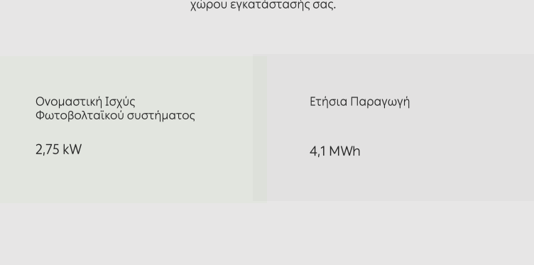

red7genius Δημοσ. 30 Ιουνίου 2023 Δημοσ. 30 Ιουνίου 2023 Έχει πάρει κανείς προσφορά από την ΔΕΗ για το myEnergySolar; Έκανα αίτηση και μου έστειλαν τεχνική προσφορά με τα ακόλουθα για μονοφασική παροχή: - 5 Πάνελ 550W Μονοκρυσταλλικά ENGING / LONGI - Inverter Huawei SUN2000 - Μπαταρία Huawei LUNA2000 5kWh - Βάσεις στήριξης, Smart Power Sensor κτλ Αυτό που με προβληματίζει είναι πως η προσφορά βγήκε σχεδόν 10.000€ χωρίς ΦΠΑ για σύστημα 2,75kWp. Επομένως αν βγάλουμε το κόστος της μπαταρίας που είναι περίπου 4.000€ (από ότι μου είπαν από την ΔΕΗ) απο τα 12.400 με φπα το συστημα κοστίζει 8.400. Δεν είναι πολλά για 2,75kWp; Επίσης αν υποθέσουμε επιδότηση 35% σημαίνει πως πρέπει να πάρω πίσω 8400 *.35 = 2.940€. Στο ΦΕΚ όμως αναφέρει ότι η επιδότηση έχει μέγιστο ποσό (για την κατηγορία μας) 650€/kWp. Αρα το μέγιστο ποσό που μπορώ να πάρω είναι 2,75kWp * 650 = 1.790€; Κάνω κάπου λάθος; 1
gpapadakis Δημοσ. 30 Ιουνίου 2023 Δημοσ. 30 Ιουνίου 2023 (επεξεργασμένο) 42 minutes ago, red7genius said: Έχει πάρει κανείς προσφορά από την ΔΕΗ για το myEnergySolar; Έκανα αίτηση και μου έστειλαν τεχνική προσφορά με τα ακόλουθα για μονοφασική παροχή: - 5 Πάνελ 550W Μονοκρυσταλλικά ENGING / LONGI - Inverter Huawei SUN2000 - Μπαταρία Huawei LUNA2000 5kWh - Βάσεις στήριξης, Smart Power Sensor κτλ Αυτό που με προβληματίζει είναι πως η προσφορά βγήκε σχεδόν 10.000€ χωρίς ΦΠΑ για σύστημα 2,75kWp. Επομένως αν βγάλουμε το κόστος της μπαταρίας που είναι περίπου 4.000€ (από ότι μου είπαν από την ΔΕΗ) απο τα 12.400 με φπα το συστημα κοστίζει 8.400. Δεν είναι πολλά για 2,75kWp; Επίσης αν υποθέσουμε επιδότηση 35% σημαίνει πως πρέπει να πάρω πίσω 8400 *.35 = 2.940€. Στο ΦΕΚ όμως αναφέρει ότι η επιδότηση έχει μέγιστο ποσό (για την κατηγορία μας) 650€/kWp. Αρα το μέγιστο ποσό που μπορώ να πάρω είναι 2,75kWp * 650 = 1.790€; Κάνω κάπου λάθος; Τα 3 πρώτα που χεις βάλει (αν είναι 5kw το ινβερτερ) είναι τελική τιμή με ΦΠΑ με τιμές από Σκρουτζ περίπου 6500. Να βάλουμε και τα υπόλοιπα με την εργασία, αιτήσεις ρολογια 9000€ σύνολο? Μάλλον θα ρωτούσα και αλλού... Επεξ/σία 30 Ιουνίου 2023 από gpapadakis 1
