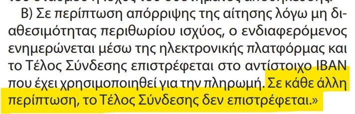

andreas1gr Δημοσ. 3 Μαΐου 2023 Δημοσ. 3 Μαΐου 2023 (επεξεργασμένο) 10 ώρες πριν, teodor_ch είπε Στέλνω και στο εμαιλ που έχουν στην πλατφόρμα για την επιστροφή του ποσού που πλήρωσα. <<<---- Αυτό για όσους θέλουν να μήν προχωρήσουν. τηλ. 2144050700 ή στο email [email protected]. Κάνεις λάθος ή λάθος σε ενημέρωσε κάποιος άσχετος υπάλληλος ή λάθος κατάλαβες… Επιστροφή των 458,8 ευρώ γίνετε ΜΟΝΟ στην περίπτωση που η αίτηση που θα κάνει κάποιος απορριφθεί από τον Ρυθμιστή «λόγω μη διαθεσιμότητας περιθωρίου ισχύος». Δηλαδή ο ΔΕΔΗΕ σου απορρίπτει την αίτηση γιατί σε αυτήν την περιοχή ΔΕΝ έχει καθόλου ελεύθερο χώρο για να παραλάβει την ενέργεια που εσύ θα παράγεις… Σε κάθε άλλη περίπτωση, το Τέλος Σύνδεσης δεν επιστρέφεται. 26 λεπτά πριν, Astronautis είπε 1.Έχει βγει ο τελικός οδηγός του προγράμματος 2.ΑΝ γνωρίζει κάποιος, έχει ξεκαθαρίσει αν είναι επιλέξιμες κατοικίες που είχαν επιλεγεί σε κάποιο εξοικονομώ; 1. ΝΑΙ Για περισσότερα στο ΦΕΚ ΄Β 2903 2/5/2023 Επεξ/σία 3 Μαΐου 2023 από andreas1gr 1 1

andreas1gr Δημοσ. 3 Μαΐου 2023 Δημοσ. 3 Μαΐου 2023 1 λεπτό πριν, teodor_ch είπε είμαι σίγουρος για το τί κατάλαβα και μάλιστα ρώτησε η κοπέλα κάποιον άλλο εκεί δίπλα για να το "επιβεβαιώσει" και μου διάβασε και το εμαιλ και μου είπε να στείλω και το αποδεικτικό πληρωμής οπότε οι υπάλληλοι δεν ξέρουν τί τους γίνεται γιατί και εμένα μου είπαν ότι δεν μπορώ να κάνω τροποποίηση ενώ μπορώ βάση του ΦΕΚ !!!!! Τί να σχολιάσω! Πάντως αν κάποιος θέλει τα λεφτά του πίσω ας στείλει εμαιλ. Έτσι και αλλιώς δεν χάνει κάτι! Δεν σου ζητάω αγαπητέ να σχολιάσεις κάτι ούτε σε «μαλώνω». Απλά αναζήτησα τον σχετικό Νόμο και μετέφερα την σωστή πληροφορία. Και ο Νόμος δεν είναι κάποιος παλιός… πριν 2 μήνες βγήκε… Οπότε για να γνωρίζουν οι ενδιαφερόμενοι, τα χρήματα του παράβολου 458,8 ευρώ σε περίπτωση που δεν ενταχθείτε σε επιδότηση ΔΕΝ επιστρέφονται. 1
