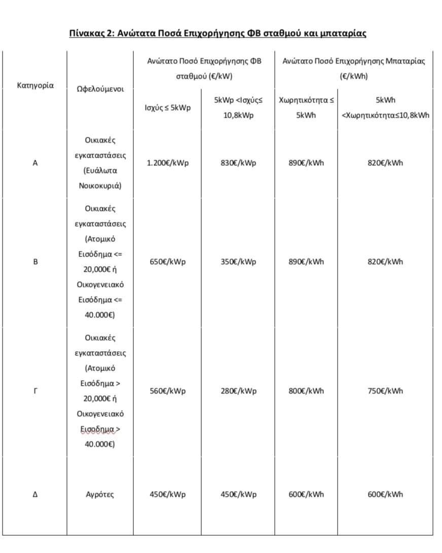

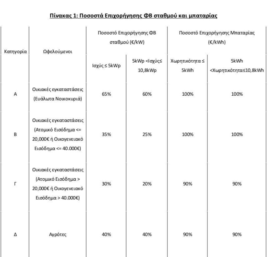

basilis_k6 Δημοσ. 24 Μαρτίου 2023 Δημοσ. 24 Μαρτίου 2023 35% ειναι αστεια επιδοτηση. Οπως και με το εξοικονομω, η τιμη του κατασκευαστή ειναι φουσκωμένη εντος προγραμματος οποτε θα ειναι σχεδον μια η αλλη με εκτος προγραμματος. Η μπαταρια ειναι απαραιτητη; Δεν μπορεις να βαλεις net metering? 3

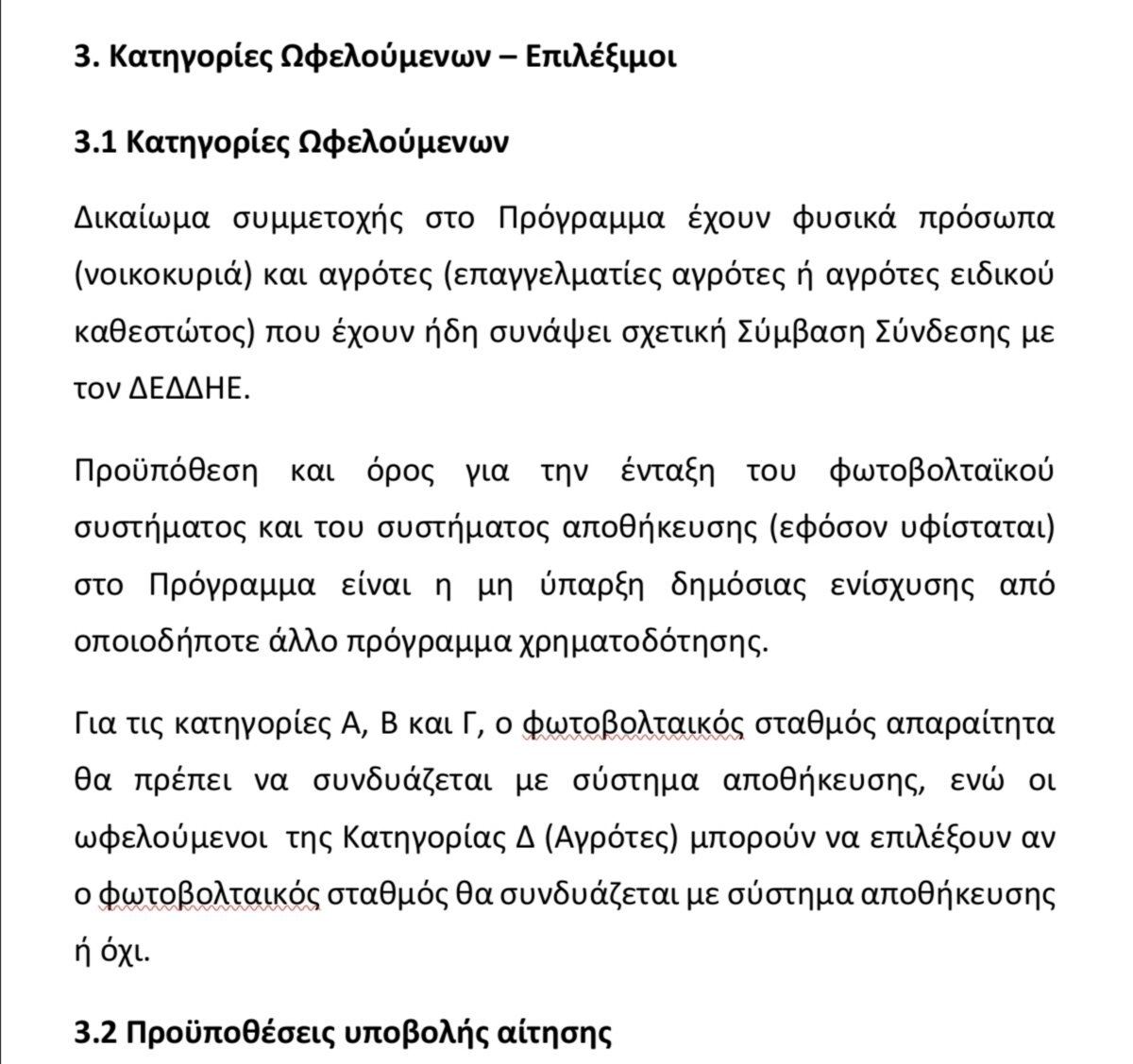

vs_skg Δημοσ. 24 Μαρτίου 2023 Δημοσ. 24 Μαρτίου 2023 Μόνη ερώτηση που μου μένει διαβάζοντας τον οδηγό είναι τι ποσοστό της εγκατάστασης και μελέτης καλύπτεται ακριβώς, αφού υπάρχει αυτό το διπλό ταμπλό μπαταρίας-πάνελ-σταθμού βάσης.

basilis_k6 Δημοσ. 24 Μαρτίου 2023 Δημοσ. 24 Μαρτίου 2023 6 λεπτά πριν, Panos1987 είπε Με μπαταρία μόνο θα έχεις επιδότηση για όλο το έργο. Επιδοτηση μπαταριας δινει 100% αλλα το εργο παλι 35% θα ειναι. αυτο λεει ο πίνακας.
Panos1987 Δημοσ. 24 Μαρτίου 2023 Μέλος Δημοσ. 24 Μαρτίου 2023 (επεξεργασμένο) 4 λεπτά πριν, basilis_k6 είπε Επιδοτηση μπαταριας δινει 100% αλλα το εργο παλι 35% θα ειναι. αυτο λεει ο πίνακας. Στην τελευταία παράγραφο καταλαβαίνω ότι είναι μόνο με αποθήκευση η επιδότηση (για μη αγρότες) Επεξ/σία 24 Μαρτίου 2023 από Panos1987
basilis_k6 Δημοσ. 24 Μαρτίου 2023 Δημοσ. 24 Μαρτίου 2023 41 λεπτά πριν, Panos1987 είπε Στην τελευταία παράγραφο καταλαβαίνω ότι είναι μόνο με αποθήκευση η επιδότηση (για μη αγρότες) Ok χρήσιμη πληροφορια αλλα εγω αλλο καταλαβα απο το μνμ σου.
andreas1gr Δημοσ. 24 Μαρτίου 2023 Δημοσ. 24 Μαρτίου 2023 Με ποιες προϋποθέσεις χαρακτηρίζεται ένα νοικοκυριό σαν ευάλωτο;
takoulou Δημοσ. 24 Μαρτίου 2023 Δημοσ. 24 Μαρτίου 2023 15 λεπτά πριν, andreas1gr είπε Με ποιες προϋποθέσεις χαρακτηρίζεται ένα νοικοκυριό σαν ευάλωτο; Ανάλογα με το εισόδημα του.. Που φαίνεται στην φορολογική δήλωση..
fredd0 Δημοσ. 24 Μαρτίου 2023 Δημοσ. 24 Μαρτίου 2023 (επεξεργασμένο) 1 ώρα πριν, andreas1gr είπε Με ποιες προϋποθέσεις χαρακτηρίζεται ένα νοικοκυριό σαν ευάλωτο; Επιλέξιμοι ωφελούμενοι στην κατηγορία Α (Ευάλωτα Νοικοκυριά), είναι οι δικαιούχοι κοινωνικού οικιακού τιμολογίου, κατά την υποβολή της αίτησης, σύμφωνα με το Μητρώο Ευάλωτων Πελατών που τηρεί ο ΔΕΔΔΗΕ. Επεξ/σία 24 Μαρτίου 2023 από fredd0 1
