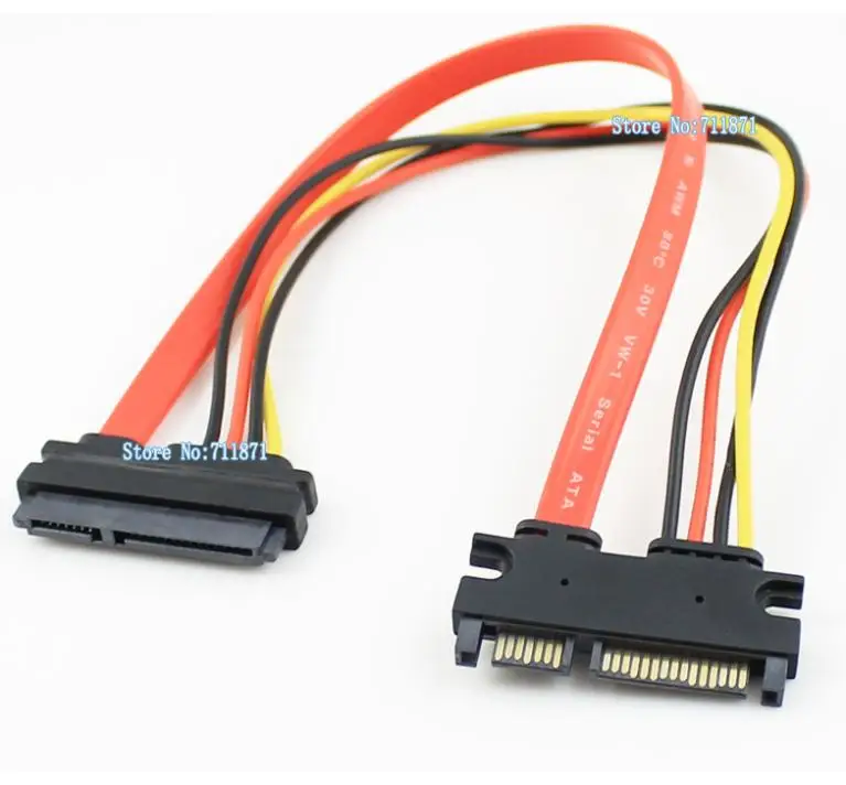

Bax Δημοσ. 23 Μαρτίου 2023 Δημοσ. 23 Μαρτίου 2023 Άν έχεις το κομάτι ακόμη βάλτο πάλι στη θέση του, βάλε ένα κομμάτι ταινιούλα απο πάνω για να "παχύνει" ( πίσω μέρος του πράσινου κύκλου) και πάρε το πάρακάτω αν βρείς. Επειδή, αν βάλεις μόνο του καλώδιο data θα κουνιέται, τουλάχιστον με αυτό το καλώδιο που σου δείχνω, το δίπλα βύσμα θα το κρατάει πιό σταθερό. Αλλιώς, το 60αρι που είπες κι ότι γίνει . Επίσης είναι σίγουρα απο στραβό τράβηγμα κονέκτορα το σπάσιμο γιατι έχει σπάσει και το tab διπλα που μπαίνει το αυτάκι του καλωδίου (κόκκινο κυκλάκι) 1
lak10 Δημοσ. 23 Μαρτίου 2023 Μέλος Δημοσ. 23 Μαρτίου 2023 38 λεπτά πριν, Bax είπε Άν έχεις το κομάτι ακόμη βάλτο πάλι στη θέση του, βάλε ένα κομμάτι ταινιούλα απο πάνω για να "παχύνει" ( πίσω μέρος του πράσινου κύκλου) και πάρε το πάρακάτω αν βρείς. Επειδή, αν βάλεις μόνο του καλώδιο data θα κουνιέται, τουλάχιστον με αυτό το καλώδιο που σου δείχνω, το δίπλα βύσμα θα το κρατάει πιό σταθερό. Αλλιώς, το 60αρι που είπες κι ότι γίνει . Επίσης είναι σίγουρα απο στραβό τράβηγμα κονέκτορα το σπάσιμο γιατι έχει σπάσει και το tab διπλα που μπαίνει το αυτάκι του καλωδίου (κόκκινο κυκλάκι) με το που κουμπωσα τον σκληρο το το πλαστικο εγινε θρυψαλα δεν τραβηξα κατι. μετα τραβηξα γιατι ειχε μεινει το καλωδιο πανω στην θυρα η ζημια εγινε οταν κουμπωσα το καλωδιο sata 1 ώρα πριν, 9-11 είπε Μεγάλο μου φαίνεται το κόστος. Από την άλλη μεριά, ο συγκεκριμένος HDD είναι ακριβός, δαπάνησες €265 (ίσως και παραπάνω - δεν έγραψες από ποιο κατάστημα τον αγόρασες) που σε διαφορετική περίπτωση ίσως πάνε στράφι, οπότε δεν έχεις και πολλές επιλογές... 283 ευρω απο gadgetmart.gr οντως δεν εχω επιλογες. γενικα ειμαι ατυχος σε κατι τετοια χρονια τωρα 1 ώρα πριν, SabotazNic είπε Μελλοντικα, ειδικα για σπασιματα που γινονται εντος doa (7 μερες αγορας), λεγε οτι τον παρελαβες ετσι. Πιο πολλες πιθανοτητες εχεις για αντικατασταση Δηλαδη δεν εχεις το πλαστικο στα χερια σου? Εγινε σκονη? Δεν ειναι το αν θα ισιωσουν και δουλεψει, ειναι οτι οι μηχανικοι εχουν και δονησεις και ανα πασα στιγμη ισως καποιο pin να χασει επαφη για λιγα χιλιοστα, με αποτελεσμα να κανει συνεχεια on/off. Το πλαστικο βοηθαει να καθονται στην θεση τους τα Pins. Ισως σε εναν ssd να γινοταν ακριβως εγινε σκονη θρυψαλα σαν να εμεινε μερες στον ηλιο
