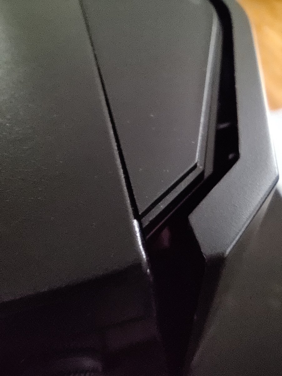

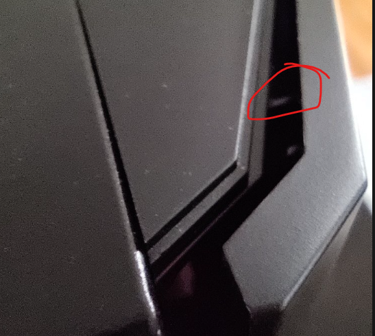

Witcher1st Δημοσ. 23 Μαρτίου 2023 Δημοσ. 23 Μαρτίου 2023 Κλασσικο προβλημα, στο παλαιοτερο κουτι το εδινα κλωτσιες. Τωρα αυτο το αγορασα πριν λιγο καιρο και δεν ειναι για κλωτσιες, εχει και γυαλι στο πλαϊ. Ακριβως στο ιδιο σημειο πανω αριστερα υπηρχε το προβλημα και στο παλιο κουτι. Τι μπορω να κανω; Μπαινει και ξαναβγαινει το κλιπ.
nickol-us Δημοσ. 23 Μαρτίου 2023 Δημοσ. 23 Μαρτίου 2023 Μοσχοπουλημενο κουτί και ποιοτικό κουτί, κάνεις δεν έχει αναφέρει ότι αντιμετωπίζει πρόβλημα. Ελπίζω ότι δεν έχεις πέσει σε ελαττωματικό και ότι δεν έχεις προκαλέσει ζημιά. Είσαι σίγουρος ότι δεν βρίσκει κάπου (πχ ανεμιστήρας ή καλώδιο) και δεν το αφήνει να κάτσει;
Witcher1st Δημοσ. 23 Μαρτίου 2023 Μέλος Δημοσ. 23 Μαρτίου 2023 2 ώρες πριν, nickol-us είπε Μοσχοπουλημενο κουτί και ποιοτικό κουτί, κάνεις δεν έχει αναφέρει ότι αντιμετωπίζει πρόβλημα. Ελπίζω ότι δεν έχεις πέσει σε ελαττωματικό και ότι δεν έχεις προκαλέσει ζημιά. Είσαι σίγουρος ότι δεν βρίσκει κάπου (πχ ανεμιστήρας ή καλώδιο) και δεν το αφήνει να κάτσει; Εφαγε δυνατη μπουνια και μπηκε.. Ευτυχως δεν εσπασε το τζαμι. Βεβαια τωρα δε ξερω εαν το ξαναβγαλω συντομα..
Bax Δημοσ. 23 Μαρτίου 2023 Δημοσ. 23 Μαρτίου 2023 (επεξεργασμένο) Στο πάνω μέρος στις γωνίες έχει 2 αυτακια που κουμπώνουν στο πλαστικό των κουμπιών.. Το ένα μου έιχε στραβωσει και δεν περνούσε στην τρυπα. Μετά το εκοψα και όλα καλά. Λογικά σου είχε στραβώσει προς τα μέσα έμπαινε αναμεσα στην πρόσοψη και το πλαστικό των κουμπιών. Επεξ/σία 23 Μαρτίου 2023 από Bax
Witcher1st Δημοσ. 23 Μαρτίου 2023 Μέλος Δημοσ. 23 Μαρτίου 2023 27 λεπτά πριν, Bax είπε Στο πάνω μέρος στις γωνίες έχει 2 αυτακια που κουμπώνουν στο πλαστικό των κουμπιών.. Το ένα μου έιχε στραβωσει και δεν περνούσε στην τρυπα. Μετά το εκοψα και όλα καλά. Λογικά σου είχε στραβώσει προς τα μέσα έμπαινε αναμεσα στην πρόσοψη και το πλαστικό των κουμπιών. Ποτε προλαβε να στραβωσει; Πριν 1 μηνα το πηρα και τωρα το εβγαλα για 1η φορα για να το καθαρισω.

SabotazNic Δημοσ. 24 Μαρτίου 2023 Δημοσ. 24 Μαρτίου 2023 21 ώρες πριν, Witcher1st είπε Ποτε προλαβε να στραβωσει; Πριν 1 μηνα το πηρα και τωρα το εβγαλα για 1η φορα για να το καθαρισω. Στις 23/3/2023 στις 2:06 ΜΜ, Witcher1st είπε Κλασσικο προβλημα, στο παλαιοτερο κουτι το εδινα κλωτσιες. Εδω εννοεις οτι ειχες το ιδιο κουτι με το ιδιο προβλημα? Αν ναι, το βγαζεις λαθος. Ναι, στις οδηγιες λεει απο που να τραβηξεις για να βγει το Panel. Αν εννοεις οτι απλα σου ετυχε διαφορετικο κουτι με το ιδιο προβλημα, ε συμβαινει. Μπορει να ηταν εργοστασιακα προβληματικο και απλα οταν το εβγαλες να στραβωσε καποιο αυτακι. Αν δεν εμποδιζει καποιο καλωδιο, τοτε καποιο πλαστικο κουμπωμα εχει στραβωσει (σε καποιο λογικα θα δεις και την κλασικη ασπρη γραμμη εκει που διπλωνει το πλαστικο) με αποτελεσμα να μην κουμπωνει στην θεση που πρεπει
