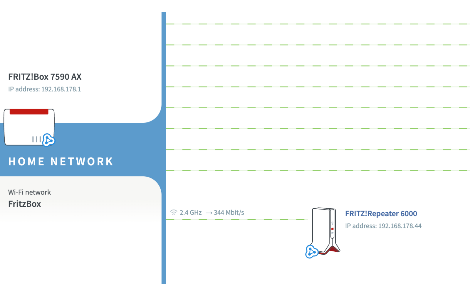

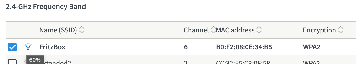

gianso Δημοσ. 23 Μαρτίου 2023 Δημοσ. 23 Μαρτίου 2023 Καλημέρα / Καλησπέρα σε όλους, Το setup μου ειναι FTTH 100 σε Fritzbox 7590AX στο σπίτι Α και έναν όροφο από πάνω έχω Fritz Repeater 6000 - σαν repeater γιατί για Χ / Υ λόγους δεν υπήρχε η δυνατότητα για τρύπες / σκαψήματα για να περάσω ethernet ανάμεσα στουσ 2 ορόφους. Σε γενικές γραμμές ειναι σταθερή η απόδοση του repeater - μπορεί να μη χρειαστεί ο Repeater κανένα restart για εβδομάδες / μήνα αλλά αραία και που π.χ χθες χρειάστηκε 3 restart - δειχνει να "κρεμάει" χωρίς όμωσ τα λαμπάκια του repeater να αναβοσβήνουν (και στα logs επειδή κάνω restart βγάζοντας το ρεύμα δε μπορώ να δω κάτι). Ο repeater συνδέεται με το master μόνο στα 2.4 (με σήμα περίπου 60%) και όχι στα 5 γιατί εκεί το σήμα ειναι πολύ χαμηλό και δεν ήταν καθόλου "σταθερό" όταν το δοκίμασα. Μια σκέψη που έχω είναι να περιμένω Fritz OS 7.50 που θα επιτρέψει Smart Repeating (ή όπωσ το προμοτάρουν) με σύνδεση παράλληλα και στα 2.4 και στα 5 ; Ερώτηση - στο master ποιο channel ειναι το καλύτερο για penetration εμποδίων ? Έχω διαβάσει άλλους να λένε χαμηλότερο κανάλι - καλύτερο penetration και άλλους να λένε πωσ σε μεγαλύτερο κανάλι στέλνει περισσότερη ισχύ (δεν είμαι φυσικός - συγγνώμη για πιθανά λάθη). Υπάρχει κανένα άλλο tip για να βελτιωθεί η απόδοση του Repeater ? π.χ. προσπαθώ να τον έχω μακρυά από εμπόδια και μεταλλικά αντικείμενα (και το app του fritzbox σχετικά με τη τοποθέτηση είχε βγάλει ότι ειναι σε καλό σημείο). Παραθέτω ping προσ 1.1.1.1 (γενικά πολύ σταθερό εκτός από τισ στιγμές που κρεμάει και δε παίζει τίποτα ο repeater και θέλει hard restart).

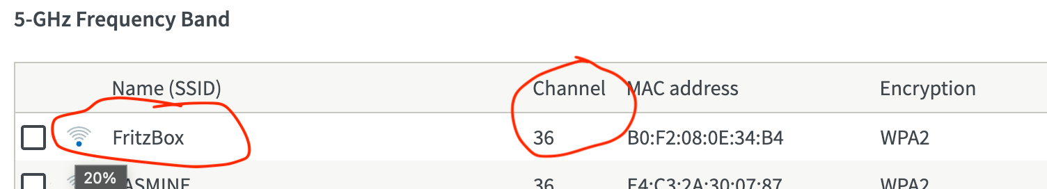

gianso Δημοσ. 28 Μαρτίου 2023 Μέλος Δημοσ. 28 Μαρτίου 2023 Ανεβάζοντας το κανάλι του master στο 100 κάτι ενδιαφέρον έγινε : Όλοι οι clients στον όροφο του master από εκει που άλλοι ήταν στα 2.4 και άλλοι στα 5 ειναι πλέον καρφωμένοι στο 5αρι (πιο δυνατό σήμα γάρ φαντάζομαι) με αποτέλεσμα το θεωρητικό μέγιστο link μεταξύ του master και του repeater να ανέβηκε από τα περίπου 300κάτι (που φαινόταν παραπάνω) στα 644 !

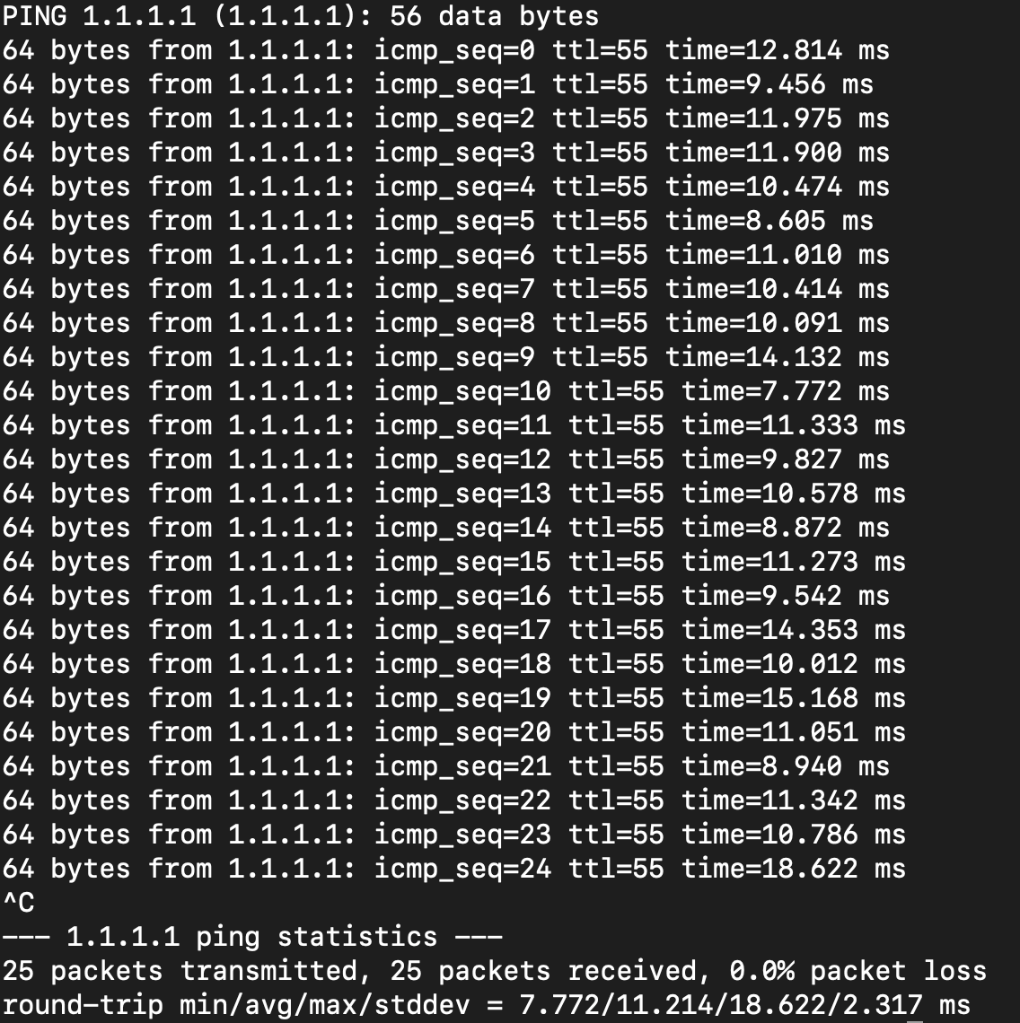

gianso Δημοσ. 28 Μαρτίου 2023 Μέλος Δημοσ. 28 Μαρτίου 2023 44 λεπτά πριν, poulinos είπε ενημερωσε μας οταν ειναι.μακαρι να ειναι καλυτερα γιατι εισαι λιγο οριακα οπως φαινεται στην αποσταση Ο repeater αλλά και ο master ειναι σε έπιπλα με "καθαρο" χώρο δίπλα τους σε 2 διαφορετικουσ ορόφους αλλά θα έλεγα σε μια νοητή ευθεία γραμμή (μεταξύ τους) απλά η πλάκα τσιμέντου που τους χωρίζει προφανώς και "κάνει τη ζημιά" ! Μόλις τελείωσα με δουλειά και είπα να το δοκιμάσω - δεν ειναι πολύ σταθερό δυστηχώς στα 5ghz (καλυτερα απο πριν αλλα παιζει πολυ μεγαλη αποκλιση και έφαγα request timeout σε ping). Είδα το link στα 5Ghz να παιζει μεταξύ των 50Mbit/s εως και 187Mbit/s Στα 2.4 παίζω από 250 εως 600 κάτι ανάλογα - δε ξέρω βέβαια αν αυτό ειναι 100% accurate. Στα 2.4 ο repeater εχει σήμα 80% ενώ στα 5 έχει 40% (πριν είχε 20% αλλα ανεβαίνει ανά 20αδες). Fun fact : φίλος αμερική σε πιο "χάρτινα" σπίτια χωρίς repeater σε 2 ορόφους 200+ τ.μ και πιάνει παντού 500αρι οπου και να ναι - δε ξερω βεβαια αν θα θελω χαρτινο σπιτι για καλη ταχύτητα

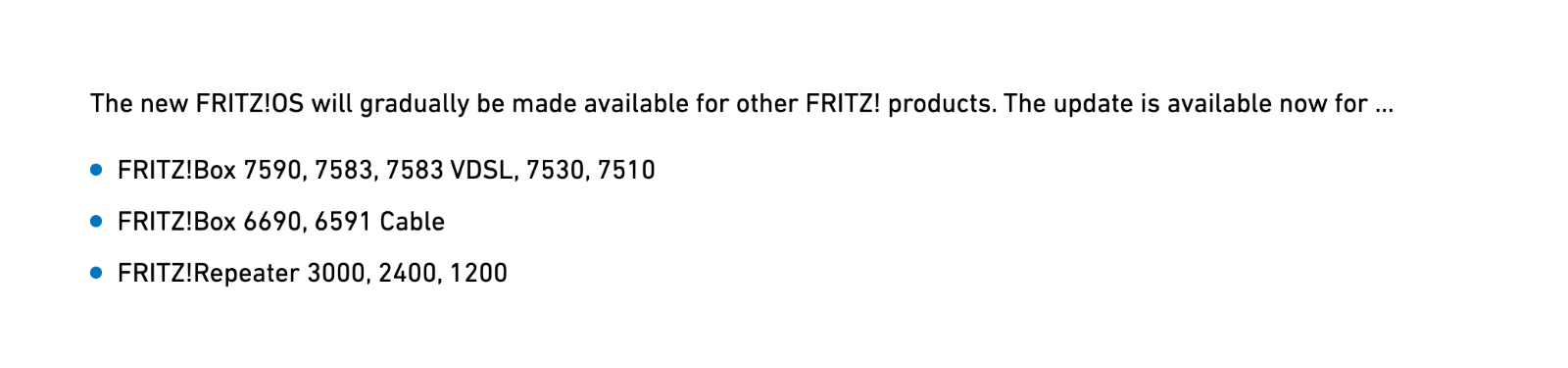

gianso Δημοσ. 28 Μαρτίου 2023 Μέλος Δημοσ. 28 Μαρτίου 2023 (επεξεργασμένο) Επόμενη δοκιμή - ελπίδα -> να γίνει rollout το 7.50 και στο 7590ax και στον repeater ώστε να δοκιμαστεί και αυτό μήπωσ δώσει τίποτα ! Θα έπρεπε να το βλέπω ή επειδή το 7590ax δεν ειναι στη λίστα δεν το βλέπει ουτε ο repeater ? Επεξ/σία 28 Μαρτίου 2023 από gianso

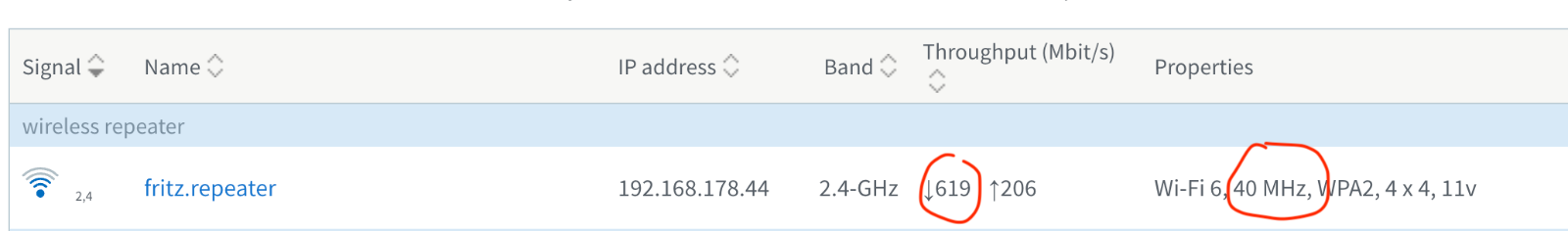

gianso Δημοσ. 11 Απριλίου 2023 Μέλος Δημοσ. 11 Απριλίου 2023 @poulinos Πήρε την 7.50 σήμερα 7590ax και ειδα την εξής αλλαγή (προς το καλυτερο) : Η αλλαγή σε 40Mhz στο Wif-fi 6 και ας ειμαι στα 2.4 έδωσε "περίεργα" υψηλά θεωρητικό μέγιστο throughput. Αυτό έγινε λόγω αλλαγής άλλου που εξέπεμπε στα 2.4 σε κοντινό κανάλι και τώρα μπορεί και εκμπέμπει εμένα στα 40 Mhz αντί στα 20 ? Όπως και να έχει από το πρωί που το έβαλα δείχνει να έχει καλύτερο link στα 2.4 λογικά λόγω των 40 Mhz (φαντάζομαι).
poulinos Δημοσ. 12 Απριλίου 2023 Δημοσ. 12 Απριλίου 2023 17 hours ago, gianso said: @poulinos Πήρε την 7.50 σήμερα 7590ax και ειδα την εξής αλλαγή (προς το καλυτερο) : Η αλλαγή σε 40Mhz στο Wif-fi 6 και ας ειμαι στα 2.4 έδωσε "περίεργα" υψηλά θεωρητικό μέγιστο throughput. Αυτό έγινε λόγω αλλαγής άλλου που εξέπεμπε στα 2.4 σε κοντινό κανάλι και τώρα μπορεί και εκμπέμπει εμένα στα 40 Mhz αντί στα 20 ? Όπως και να έχει από το πρωί που το έβαλα δείχνει να έχει καλύτερο link στα 2.4 λογικά λόγω των 40 Mhz (φαντάζομαι). to 40mhz θεωρητικα σου διπλασιαζει το bandwidth απο τα 20mhz.βεβαια αν εχεις προβληματα τοτε πολλες φορες το 20 μπορει να ειναι πιο σταθερο. το ιδιο ισχυει και για τα 5ghz που θα δεις 40/80/160mhz για παραδειγμα.περισσοτερα mhz μεγαλυτερη ταχυτητα αλλα μεγαλυτερες πιθανοτητες παρεμβολων. δοκιμασε και τωρα παλι να παιξεις με 5ghz και βαλε καναλι πανω απο 100 αλλα βαλε πχ την μικροτερη τιμη που θα βρεις στο channel bandwidth να δεις πως θα παιξεις.
