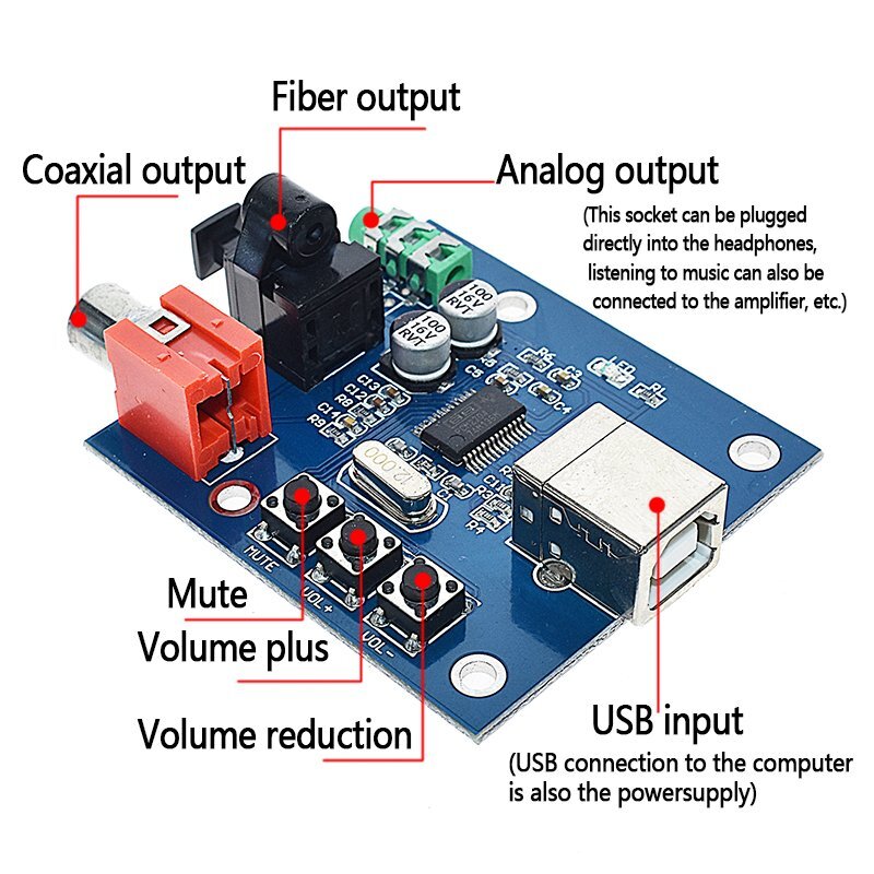

--b}{d-- Δημοσ. 20 Μαρτίου 2023 Μέλος Δημοσ. 20 Μαρτίου 2023 (επεξεργασμένο) 3 ώρες πριν, atheatos είπε ποτέ ήταν δεδομένη η οπτική ... Λάθος μου, ήθελα να πω πολύ πιο διαδεδομένη. Από την εποχή που άρχισαν να προσέχουν λίγο περισσότερο τον ήχο βάζοντας τσιπάκια πιο σοβαρά πολυκάναλα. Για μη έξυπνες συσκευές θα πρότεινες BT/WiFi Audio Receiver; Στο μεταξύ βρήκα μια φτηνή πλακετίτσα usb to fiber/coax/analog εξ ανατολών που φαίνεται τίμια από τις κριτικές, την PCM2704. Επεξ/σία 20 Μαρτίου 2023 από --b}{d-- 1
