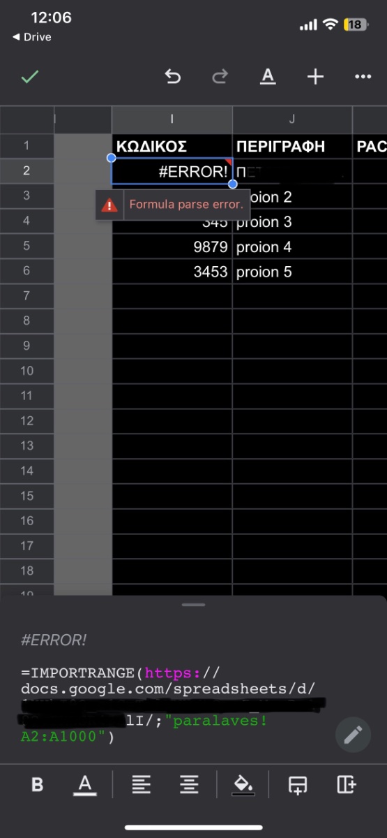

nikos_greece Δημοσ. 15 Μαρτίου 2023 Δημοσ. 15 Μαρτίου 2023 (επεξεργασμένο) Kαλησπερα σας, εχω δυο αρχεια στο google sheets και θελω να παρω ενα νουμερο απο το ενα sheet και να πηγαίνει στο αλλο..εχω δει 2-3 βιντεο και ολοι λενε το ιδιο πραγμα αλλα οταν το κανω εγω οπως λενε μου λεει error και λεει σφαλμα ανάλυσης τυπου...μπορειτε να με βοηθήσετε σας παρακαλω που εχω κανει το λαθος γιατι προσπαθω 2-3 μερες και δε μπορω να βρω ακρη ...( paralaves λεγετε το αρχειο απο το οποιο θελω να παρω την πληροφορια απο το τετραγωνο Α2:A1000..στην φωτο δεν εχω γραψει το 1000 αλλα το εχω δοκιμασει και παλι κανει τα ιδια Επεξ/σία 15 Μαρτίου 2023 από nikos_greece
micos000 Δημοσ. 15 Μαρτίου 2023 Δημοσ. 15 Μαρτίου 2023 (επεξεργασμένο) Θέλει Ελληνικό ερωτηματικό ανάμεσα και δεν είναι απαραίτητο το edit#gid=0. Μέχρι την / του φτάνει. Επεξ/σία 15 Μαρτίου 2023 από micos000
nikos_greece Δημοσ. 16 Μαρτίου 2023 Μέλος Δημοσ. 16 Μαρτίου 2023 58 λεπτά πριν, micos000 είπε Θέλει Ελληνικό ερωτηματικό ανάμεσα και δεν είναι απαραίτητο το edit#gid=0. Μέχρι την / του φτάνει. Πάλι τα ίδια κάνει 🤯😔
micos000 Δημοσ. 16 Μαρτίου 2023 Δημοσ. 16 Μαρτίου 2023 (επεξεργασμένο) Τώρα γιατί έβγαλες τα εισαγωγικά από το url ενώ πριν τα είχες; Επεξ/σία 16 Μαρτίου 2023 από micos000
nikos_greece Δημοσ. 16 Μαρτίου 2023 Μέλος Δημοσ. 16 Μαρτίου 2023 (επεξεργασμένο) 9 ώρες πριν, micos000 είπε Τώρα γιατί έβγαλες τα εισαγωγικά από το url ενώ πριν τα είχες; τα εβαλα μου εφτιαξε προς στιγμη με ρωτησε για να γινει πατησα αποδοχη και μετα μου εβγαλε #REF! και λεει δεν ειναι δυνατη η ευρεση του ευρους η του φύλλου για το ευρος που εισήχθει..εχω βαλει σωστα και το ονομα και το λινκ και το Α2:Α1000...τι γινεται?? τουλάχιστον εφυγα απο το ερρορ 1 ώρα πριν, nikos_greece είπε τα εβαλα μου εφτιαξε προς στιγμη με ρωτησε για να γινει πατησα αποδοχη και μετα μου εβγαλε #REF! και λεει δεν ειναι δυνατη η ευρεση του ευρους η του φύλλου για το ευρος που εισήχθει..εχω βαλει σωστα και το ονομα και το λινκ και το Α2:Α1000...τι γινεται?? τουλάχιστον εφυγα απο το ερρορ βρηκα το προβλημα...δεν ειχα δωσει το ιδιο ονομα στο φύλλο ..τυχαια το ειδα σε ενα βιντεο που το διευκρίνιζε ... μια αλλη ερωτηση που εχω ειναι γίνεται η πρηλοφορια που παιρνει που ειναι νουμερο πχ 2 να το αφαιρει απο το ηδη υπάρχων νουμερο πχ 5 και να μου βγαζει 3 ??? και που πρεπει να βαλω το =sum και πως να το γραψω ...?? Επεξ/σία 16 Μαρτίου 2023 από nikos_greece
