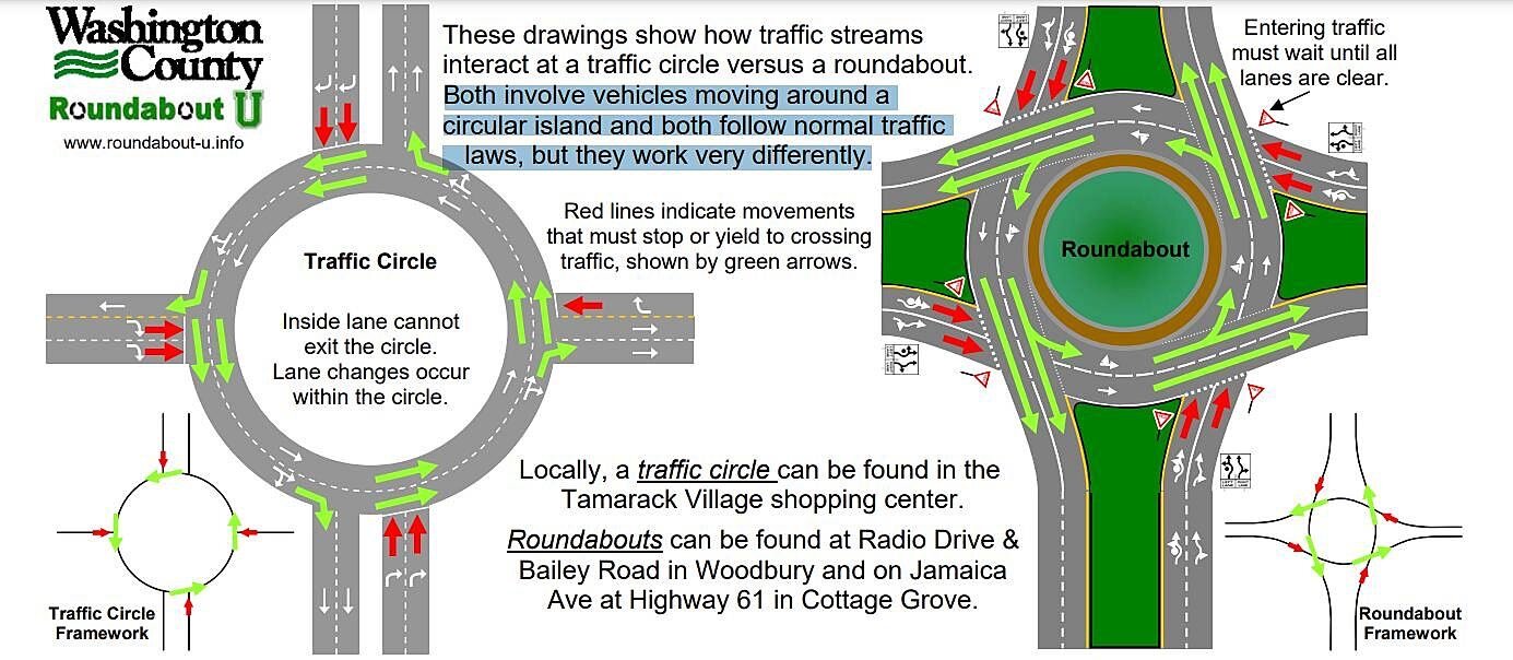

GodzillaCover Δημοσ. 17 Μαρτίου 2023 Μέλος Δημοσ. 17 Μαρτίου 2023 4 λεπτά πριν, Nabuko είπε Αυτό που ρωτάς κυρίως θα το δεις απ' το 1:06 και μετά Ναι, περιγράφει ακριβώς το δεύτερο σχήμα που πόσταρα στην αρχή. Εγώ αυτό ακολουθώ. Η απορία μου είναι αν οι κόμβοι στην Ελλάδα αντιστοιχούν σε “roundabouts” ή σε “traffic circles”. Και από όσα βλέπω και εδώ πέρα και γενικά, ούτε στον ΚΟΚ λέει πουθενά ούτε κανένας ξέρει σίγουρα τι είναι σωστό. Απλώς κάνει ο καθένας ό,τι νομίζει με προσοχή και όπου βγει.

GodzillaCover Δημοσ. 17 Μαρτίου 2023 Μέλος Δημοσ. 17 Μαρτίου 2023 2 ώρες πριν, dbrillis είπε Ειδες το βιντεο απο το πρωτο μου ποστ; Πολλοι κυκλικοι κομβοι δεν ειναι by the book και τελοιοι οπως φαινονται στα βιντεο, πρεπει να κοιτας την σημανση. Αυτο ισχυει σε πολλες χωρες. Οπως και το οτι υπαρχουν αουγκανοι οδηγοι, ισχυει σε πολλες χωρες. Δεν εχω καταλαβει ακομα τι δεν εχεις καταλαβει, αλλα οπως καθε πιστοποιηση ετσι και το διπλωμα οδηγησης δηλωνει οτι ξερεις τα βασικα. Μετα περιμενουμε απο τον καθενα να εχει τη δυνατοτητα να χρησιμοποιησει την κοινη λογικη και οχι να ειναι τσαμπουκαλης, να κατεβαζει παραθυρο και να φωναζει "ΤΙ ΛΕΕΙ Ο ΚΟΚ;;; ΤΙ ΛΕΕΙ ΟΟΟΟΟ ΚΟΟΟΟΟΚ;;;;". Το βίντεό σου δείχνει ποιος έχει προτεραιότητα στον κόμβο (αυτός που μπαίνει αν δεν έχει στοπ ή ανάποδο τριγωνο). Το πρόβλημά μου δεν είναι αυτό, αλλά σε ποια λωρίδα πρέπει να μπαίνεις και από ποια πρέπει να βγαίνεις ανάλογα με την έξοδο που θα πάρεις. Τέλος πάντων, βρήκα κάτι άλλους κόμβους με σήμανση εσωτερικά (που έχουν βελάκι ευθεία και αριστερά στην εσωτερική) και κατέληξα στο συμπέρασμα ότι λογικά βγαίνεις κανονικά και από την εσωτερική ακόμα και όταν δεν υπάρχει σήμανση. Ακόμα και σε μόνη έξοδο (τώρα αν αυτό είναι ασφαλές, ας το κρίνει ο καθένας κατά περίπτωση). 3 ώρες πριν, go2jimmys1 είπε @GodzillaCover Στο 1:13 πως ξέρεις ότι το ροζ θα βγει από τον κόμβο και δεν θα συνεχίσει για να βγει στην 3η έξοδο; Αν ο οδηγός του ροζ δεν κάνει μαλακια, μπορεί να βγει μόνο στην πρώτη ή στη δεύτερη έξοδο. Οπότε θεωρητικά και στα τυφλά να πάω, πρέπει να βγει μαζί μου. Επειδη βέβαια δεν μπορώ να βασιστώ στον ροζ, κοιτάω προς τα πού κινείται. Μιας κι εγώ βγαίνω από την εσωτερική, βγαίνω κάνα δευτερόλεπτο πιο μετά από αυτόν. Οπότε αν τον δω να συνεχίζει στον κόμβο, θα κόψω να περάσει.
Επισκέπτης Δημοσ. 18 Μαρτίου 2023 Δημοσ. 18 Μαρτίου 2023 Στις 15/3/2023 στις 2:37 ΜΜ, GodzillaCover είπε Καλησπέρα στο φόρουμ, Γνωρίζοντας ότι θα μου απαντήσουν και άτομα που δεν έχουν ιδέα, ξέρει κανένας εδώ σίγουρα πώς πρέπει να μπαίνεις/βγαίνεις στον κόμβο; Και εξηγώ: παρακάτω υπάρχουν δυο σχήματα Απόκρυψη περιεχομένων Εγώ ακολουθώ το δεύτερο. Αν θέλω να πάρω την 1η έξοδο μπαίνω στην εξωτερική και βγαίνω στη δεξιά λωρίδα, τη 2η είτε στην εξωτερική και βγαίνω στη δεξιά λωρίδα είτε στην εσωτερική και βγαίνω στην αριστερή λωρίδα και την 3η και την 4η στην εσωτερική και βγαίνω στην αριστερή λωρίδα. Λωρίδες μέσα στον κόμβο προσπαθώ να μην αλλάζω ποτέ. Υπάρχουν αρκετοί που ακολουθούν το πρώτο σχήμα. Πιάνουν τις ίδιες λωρίδες που πιάνω κι εγώ στην είσοδο αλλά, όταν θέλουν να βγουν, πάντα πάνε στην εξωτερική και βγαίνουν στη δεξιά λωρίδα. Τελικά τι ισχύει; Έχω φάει (και ρίξει) κόρνες από/σε άτομα που κινούνταν στην εσωτερική, οπότε μπαίνω εγώ στην κενή εξωτερική (σύμφωνα με το δεύτερο σχήμα δεν τους ενοχλω) και αυτοί τελικά θέλουν να ακολουθήσουν το πρώτο σχήμα και είτε με κλείνουν είτε τους κλείνω (άθελά μου). ΥΓ Αν έχει σημασία, υποθέστε ότι ο κόμβος έχει ανάποδο τριγωνο, οπότε προτεραιότητα έχουν αυτοί που είναι μέσα. εδώ που ζω εγώ (Κερκυρα) 2 κόμβους έχει όλους κ όλους με διπλές λωρίδες. Τι έχει τι δεν έχει ευθεία τον περνάνε τον κόμβο. Όποτε στη Ελλάδα γενικά πήγαινε και τα μάτια 14 γιατί αν τους υποδείξεις τη μαλακια τους μπορεί να τις μασεις κιόλας.
