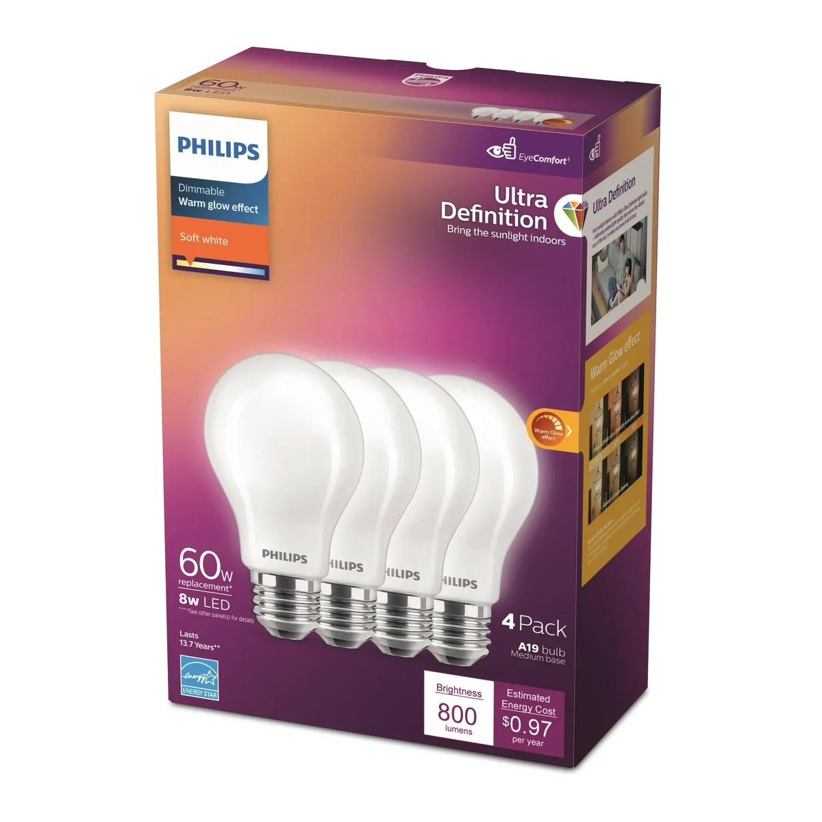

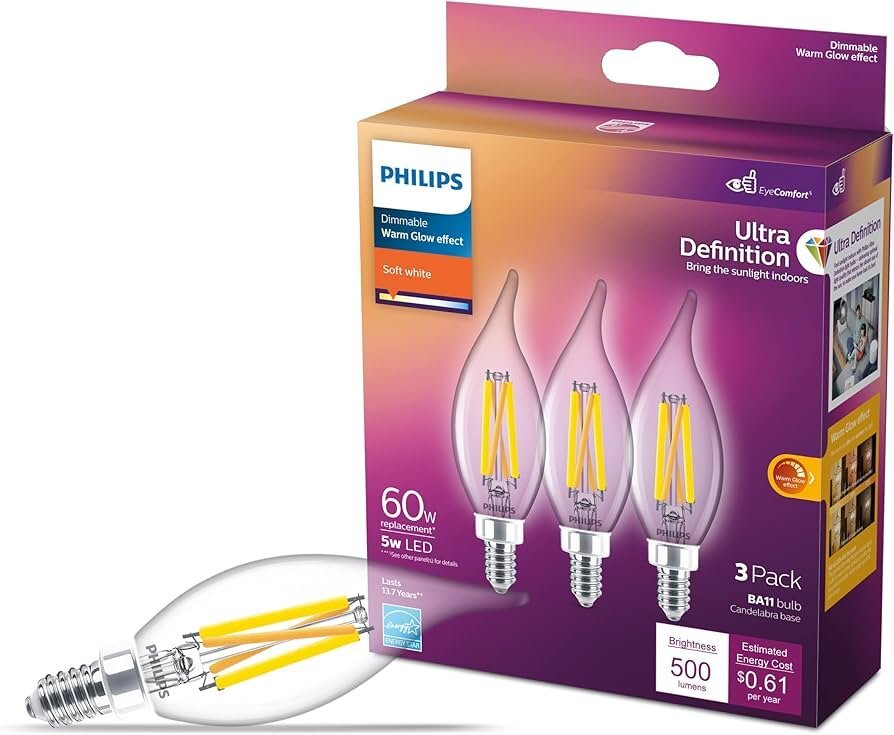

H Philips έχει κυκλοφορήσει εδώ και αρκετά χρόνια τη σειρά λαμπτήρων "Warm Glow", όπου διαθέτουν ταυτόχρονα δυο σετ διόδων.  Το κάθε ένα διαθέτει διαφορετικό χρώμα επίστρωσης φωσφόρου, όπου τους δίνει διαφορετική θερμοκρασία χρώματος. Δουλεύοντας σε πλήρη ισχύ, η θερμοκρασία χρώματος αθροίζεται και δίνει 2700Κ.
Καθώς τις ντιμάρεις όμως, κάποια στιγμή σβήνουν εντελώς οι ψυχρότεροι δίοδοι  και από 2700Κ καταλήγεις στα 2100Κ.  Έτσι, έχεις πιο πορτοκαλο-κόκκινο χρώμα, σχεδόν όμοιο με μια ντιμαρισμένη πυρακτώσεως ή αλογόνου.
Η απλή σειρά "Warm Glow" πλέον εδώ και κανένα χρόνο έχει καταργηθεί, (ότι βρεις θα είναι στοκ) και αντικαταστάθηκε από τη σειρά Philips Ultra Definition, οι οποίες στις θερμής θερμοκρασίας χρώματος dimmable λάμπες , περιλαμβάνουν το λεγόμενο "Warm Glow." (έχουν και βελτιωμένο CRI95, έναντι του CRI90 των παλαιότερων που αντικατέστησαν)
Οπότε ψάξε για philips που να αναφέρουν στη συσκευασία "warm Glow effect".
Σου παραθέτω ενδεικτικά κάποιες φωτός.

8 ώρες πριν, warewolf είπε

7 $/λάμπα; Καλά είμαι και με το ντιμαρισμένο αλογόνου 😂
