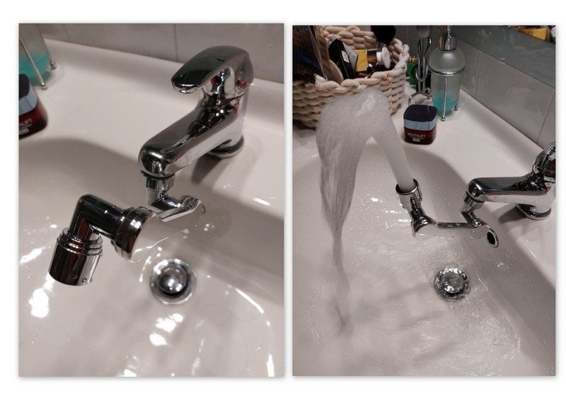

psycho_freak Δημοσ. 17 Μαρτίου 2023 Μέλος Δημοσ. 17 Μαρτίου 2023 16 ώρες πριν, papoys1 είπε Μη μου πεις ότι δεν εχει ορεξη και σε βάζει να κάνεις την αλλαγή🤣 Ισα ισα, εγω είμαι αυτός που το σκέφτεται. 2 ώρες πριν, dkstopo είπε 4,5τμ? είσαι σίγουρος? το δεύτερο είναι? Η πόρτα προς τα έξω ανοίγει? Βρες εναν μηχανικό να σου σχεδιασει ενα νεο με 9 τμ τουλαχιστον εαν είναι το ένα και μοναδικό 4τμ ακριβως. Ένα μπανιο μονο. Πως θα το κανει 9 ο μηχανικος; Πρεπει να γινει τουλαχιστον διόροφο. 3 ώρες πριν, costas_ είπε Ακριβώς ! Βλέπω ότι σας αρέσουν τα αξεσουάρ μπάνιου ! Να σας δείξω λοιπόν και ακόμα ένα τρελό γκατζετάκι που δοκίμασα σήμερα και απ'ότι βλέπω θα μήνει μόνιμα στην βρύση του νιπτήρα μου. Ωραίο. Από που; Έχεις λινκ; Έχω δει ολοκληρες μπαταριες που κανουν αυτο, αλλα όχι επέκταση. 13 ώρες πριν, evkar είπε Απότι βλέπω στις φωτό έχει κολεκτέρ με χαλκό . Ο χαλκός είναι ή talos ή kabelmetall , και οι δυο εταιρείες κορυφαίες και εγγύηση 300 χρόνια (εκτός αν χτυπηθούν) . Σωληνώσεις λοιπόν δεν πειράζεις ή αν αποφασίσεις να ξηλώσεις τη μπανιέρα (αν και εκεί που βρίσκεται δεν ενοχλεί) συνεχίζεις με χαλκό . Τα πλακάκια τα βλέπω ταλαιπωρημένα , το παράθυρο επίσης . Εκεί ίσως πρέπει να τα αλλάξεις . Τα είδη υγιειηνής θεωρούνται αναλώσιμα στα μπάνιο , οπότε τα αλλάζεις . Το 97 είναι μεταίχμιο στην τοποθέτηση των πλακιδίων , μερικοί εξακολουθούσαν και χρησιμοποιούσαν άμμο θαλάσσης άλλοι είχαν ήδη γυρίσει στην κόλλα . Σχετικά με τις σωληνώσεις στα μπάνια , μετά το 1980 άρχισε να χρησιμοποιείται ο χαλκός , πριν υπήρχαν οι σωλήνες γαλβανιζέ . Ο χαλκός είναι η κορυφαία επιλογή ακόμη και σήμερα , αν και έχει ακριβύνει πάρα πολύ (είχε φτάσει μέχρι και 13.000 δολάρια ο τόνος τώρα έχει πέσει ) . Σήμερα δουλεύουν και τις πολυστρωματικές , αλλά αν είναι δικό σου το σπίτι και τα μέτρα δεν είναι πολλά προτιμάς τον χαλκό σε κάθε περίπτωση. Σε ευχαριστώ, χρήσιμες πληροφορίες. 1
costas_ Δημοσ. 17 Μαρτίου 2023 Δημοσ. 17 Μαρτίου 2023 Εδώ το τρελό το γκατζετακι https://www.ebay.com/itm/255875998398?mkcid=16&mkevt=1&mkrid=711-127632-2357-0&ssspo=SuS8Xz-JRBu&sssrc=2349624&ssuid=UT4GYvY8Ry6&var=&widget_ver=artemis&media=COPY 3 1
