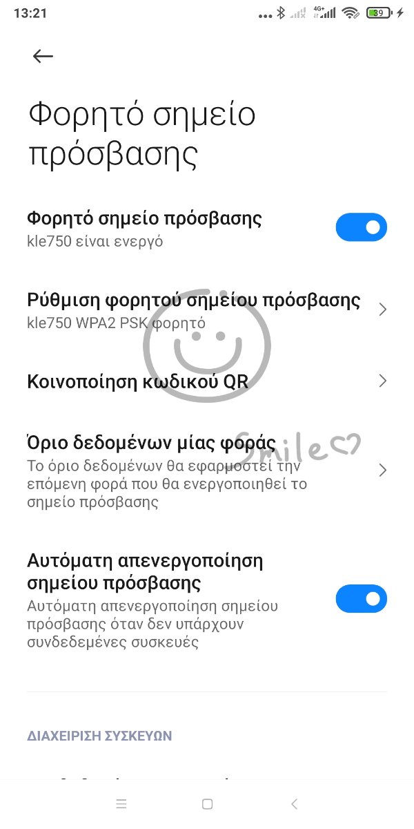

panmen Δημοσ. 15 Μαρτίου 2023 Μέλος Δημοσ. 15 Μαρτίου 2023 εχω xiomi redmi note 5..ενεργοποιω το φορητο σημειοο προσβασης.μπαινω εκει στ μενθ του κ δε βρισκω τετοια ρυθμιση...ακομα σημερα δοκιμασα να συνδεσω το λαπτοπ σε αλλο κινητο..κ συνδεθηκε κανονικα..αρα το προβλημα ειναι στο κινητο μου...ακομα με ενδιαφερει να δκιμασω κ το βλουτουθ αν γινεται 12 λεπτά πριν, panmen είπε εχω xiomi redmi note 5..ενεργοποιω το φορητο σημειοο προσβασης.μπαινω εκει στ μενθ του κ δε βρισκω τετοια ρυθμιση...ακομα σημερα δοκιμασα να συνδεσω το λαπτοπ σε αλλο κινητο..κ συνδεθηκε κανονικα..αρα το προβλημα ειναι στο κινητο μου...ακομα με ενδιαφερει να δκιμασω κ το βλουτουθ αν γινεται
panmen Δημοσ. 16 Μαρτίου 2023 Μέλος Δημοσ. 16 Μαρτίου 2023 Στις 15/3/2023 στις 1:12 ΜΜ, panmen είπε εχω xiomi redmi note 5..ενεργοποιω το φορητο σημειοο προσβασης.μπαινω εκει στ μενθ του κ δε βρισκω τετοια ρυθμιση...ακομα σημερα δοκιμασα να συνδεσω το λαπτοπ σε αλλο κινητο..κ συνδεθηκε κανονικα..αρα το προβλημα ειναι στο κινητο μου...ακομα με ενδιαφερει να δκιμασω κ το βλουτουθ αν γινεται Μόλις τώρα, panmen είπε σε hotspot..που εκανα σε αλλο κινητο παλι τα ιδια..το αλλο κινητο συνδεεται αλλα δε εχει ιντερνετ οπως κ το λαπτοπ μου...αρα ειναι καθαρα θεμα ρυθμισεων τουυ κινητου μου..η εχει προβλημα το συγκεκριμενο μοντελο..
