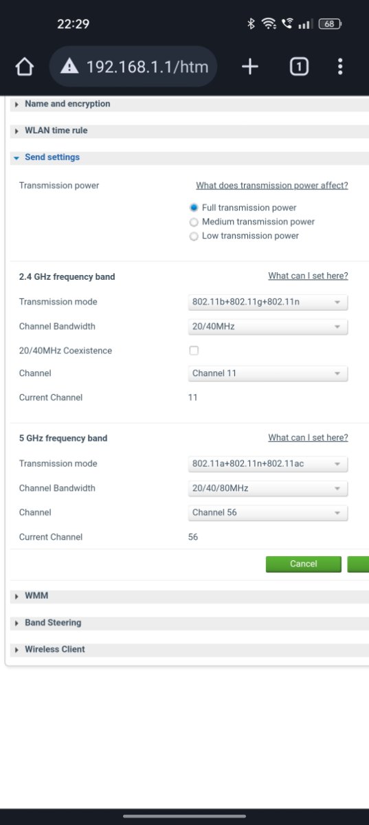

kostanen Δημοσ. 12 Μαρτίου 2023 Μέλος Δημοσ. 12 Μαρτίου 2023 9 ώρες πριν, infin1tyGR είπε Έχεις αλλάξει το κανάλι του WiFi; Δοκίμασε κάποιο εκ των 1, 6 και 11. γρήγορος... όχι είναι στο auto , το δοκιμάζω τώρα και επανέρχομαι, ευχαριστώ Δυστυχώς τίποτα, βλέπω όλα τα 2,4 της γειτονίας εκτός το δικό μου.
kostanen Δημοσ. 12 Μαρτίου 2023 Μέλος Δημοσ. 12 Μαρτίου 2023 ούτε τώρα, δοκίμασα τους συνδυασμούς που με άφηνε , α) b/g β) g/n γ) g/n/ax στο κανάλι 11 που όπως είδα από το analyzer εκπέμπει ακόμα μόνο 1 γειτονικό. γίνεται να φταίνε οι συγκεκριμένες κάρτες δικτύου και να εμφανίζουν επιλεκτικά τα 2,4ghz? Από την άλλη το γέρικο σκυλί ΗΡ 8570ρ με την Intel(R) Centrino(R) Advanced-N 6205 , βλέπει και συνδέεται άνετα στην 2,4 n, επομένως το router αν μη τι άλλο εκπέμπει (όπως και τα κινητά συνδέονται) Να δοκιμάσω κανένα driver?
