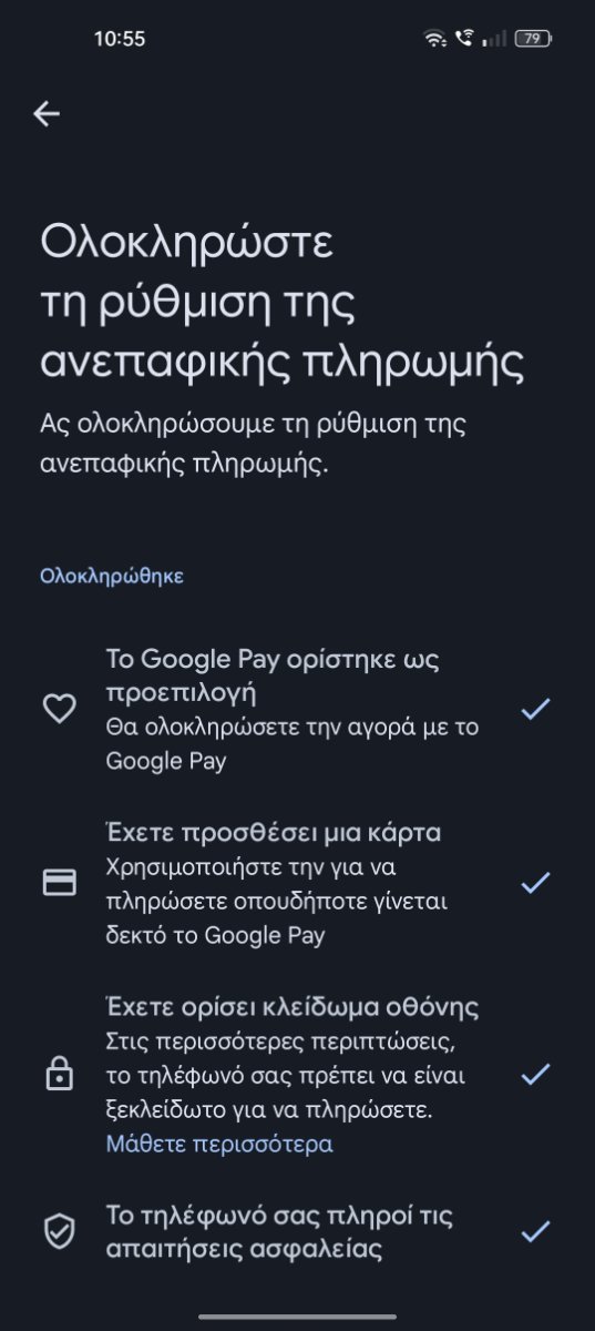

Thukididis Δημοσ. 11 Μαρτίου 2023 Δημοσ. 11 Μαρτίου 2023 καλησπερα σε ολο το forum αντιμετωπίζω το εξης πρόβλημα: εχω το κινητό Xiaomi redmi note 9T το οποίο έχει NFC κατέβασα την εφαρμογη google pay για ανεπαφες συναλλαγες ωστοσο δεν μου το δέχεται κανενα pos ξερετε τι μπορει να παίζει? θελω βοήθεια... υπάρχει το ενδεχομενο το κινητο μου να μην είναι συμβατο με το google pay και άδικα ταλαιπωρούμαι? όποιος ξερει ας μου δωσει τα φωτα του... ευχαριστω
Ukforthemoment Δημοσ. 11 Μαρτίου 2023 Δημοσ. 11 Μαρτίου 2023 4 λεπτά πριν, Thukididis είπε καλησπερα σε ολο το forum αντιμετωπίζω το εξης πρόβλημα: εχω το κινητό Xiaomi redmi note 9T το οποίο έχει NFC κατέβασα την εφαρμογη google pay για ανεπαφες συναλλαγες ωστοσο δεν μου το δέχεται κανενα pos ξερετε τι μπορει να παίζει? θελω βοήθεια... υπάρχει το ενδεχομενο το κινητο μου να μην είναι συμβατο με το google pay και άδικα ταλαιπωρούμαι? όποιος ξερει ας μου δωσει τα φωτα του... ευχαριστω Το έχεις ενεργό το nfc?Πέρασες την κάρτα χωρίς πρόβλημα;Η εφαρμογή λεγεται google wallet πλέον.Το πος αντιδρά ή σαν να μην κάνεις τίποτα; 1
Thukididis Δημοσ. 11 Μαρτίου 2023 Μέλος Δημοσ. 11 Μαρτίου 2023 ναι και ανοιχτο nfc και η καρτα περαστηκε επιτυχως χωρις κανενα απολυτως προβλημα το πως αντιδρα οταν το περναω απο το pos δεν μου εμφανιζει κατι στην οθονη του κινητου μου είναι σαν να μην κανω τιποτα και στο pos γραφει αγνωστη πηγη κατι τετοιο δεν θυμαμαι ακριβως....παντως εχω δοκιμασει τα παντα μιλησα και με την τραπεζα μου λεει μπορει να φταιει η συσκευη μου η καρτα market pass ειναι ενεργοποιημενη κανονικα και εχει χρηματα μεσα τωρα γιατι δεν την δεχεται το pos δεν μπορουμε να σας πουμε καποια ρυθμιση δεν εχει γινει σωστα στο κινητο σας αυτο μου ειπαν...
chios Δημοσ. 11 Μαρτίου 2023 Δημοσ. 11 Μαρτίου 2023 Στις ρυθμίσεις πορτοφολιου τα βλέπεις όλα αυτά ενεργά; 2

higraf Δημοσ. 15 Μαρτίου 2023 Δημοσ. 15 Μαρτίου 2023 Στις 11/3/2023 στις 9:53 ΠΜ, Thukididis είπε καλησπερα σε ολο το forum αντιμετωπίζω το εξης πρόβλημα: εχω το κινητό Xiaomi redmi note 9T το οποίο έχει NFC κατέβασα την εφαρμογη google pay για ανεπαφες συναλλαγες ωστοσο δεν μου το δέχεται κανενα pos ξερετε τι μπορει να παίζει? θελω βοήθεια... υπάρχει το ενδεχομενο το κινητο μου να μην είναι συμβατο με το google pay και άδικα ταλαιπωρούμαι? όποιος ξερει ας μου δωσει τα φωτα του... ευχαριστω Έχεις ενεργοποιήσει το Dual App ? Εμένα σε 12Τ αυτό ήταν το πρόβλημα, έδειχνε να δουλεύει αλλά στο POS δεν αναγνώριζε τον τρόπο πληρωμής, μετά απο αρκετό ψάξιμο βρήκα αρκετές αναφορές με αυτήν την αιτία σε διάφορε μοντέλα της Xiaomi, στο Poco F3 δεν είχα τέτοιο θέμα.
