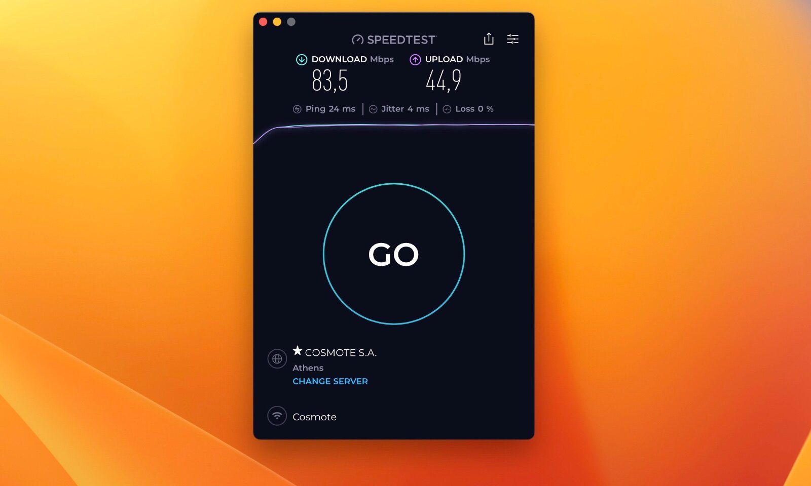

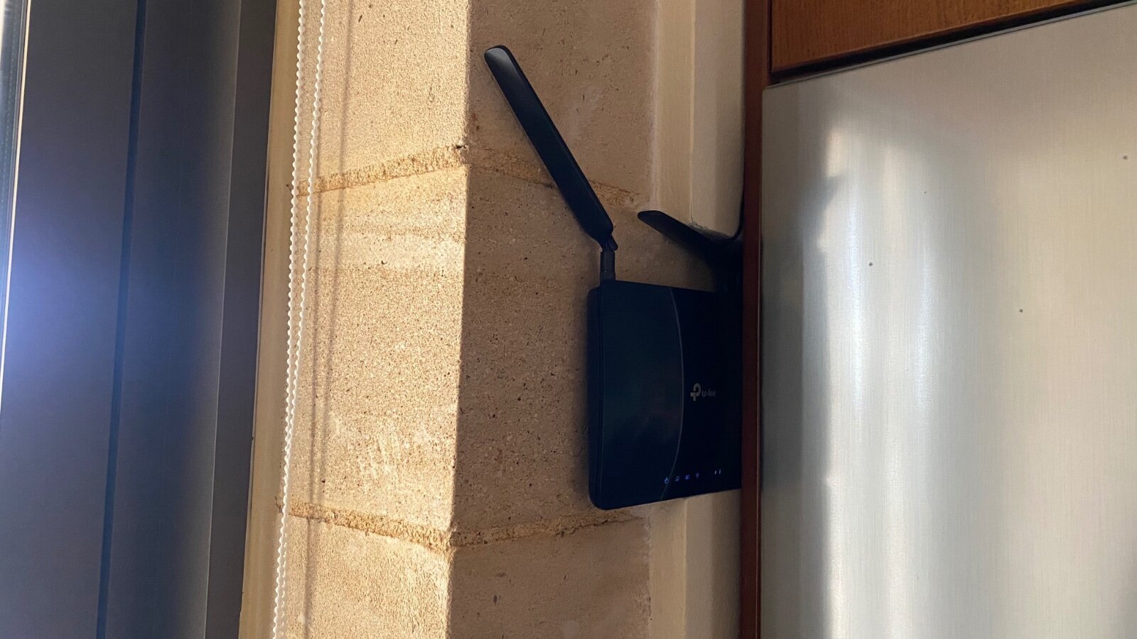

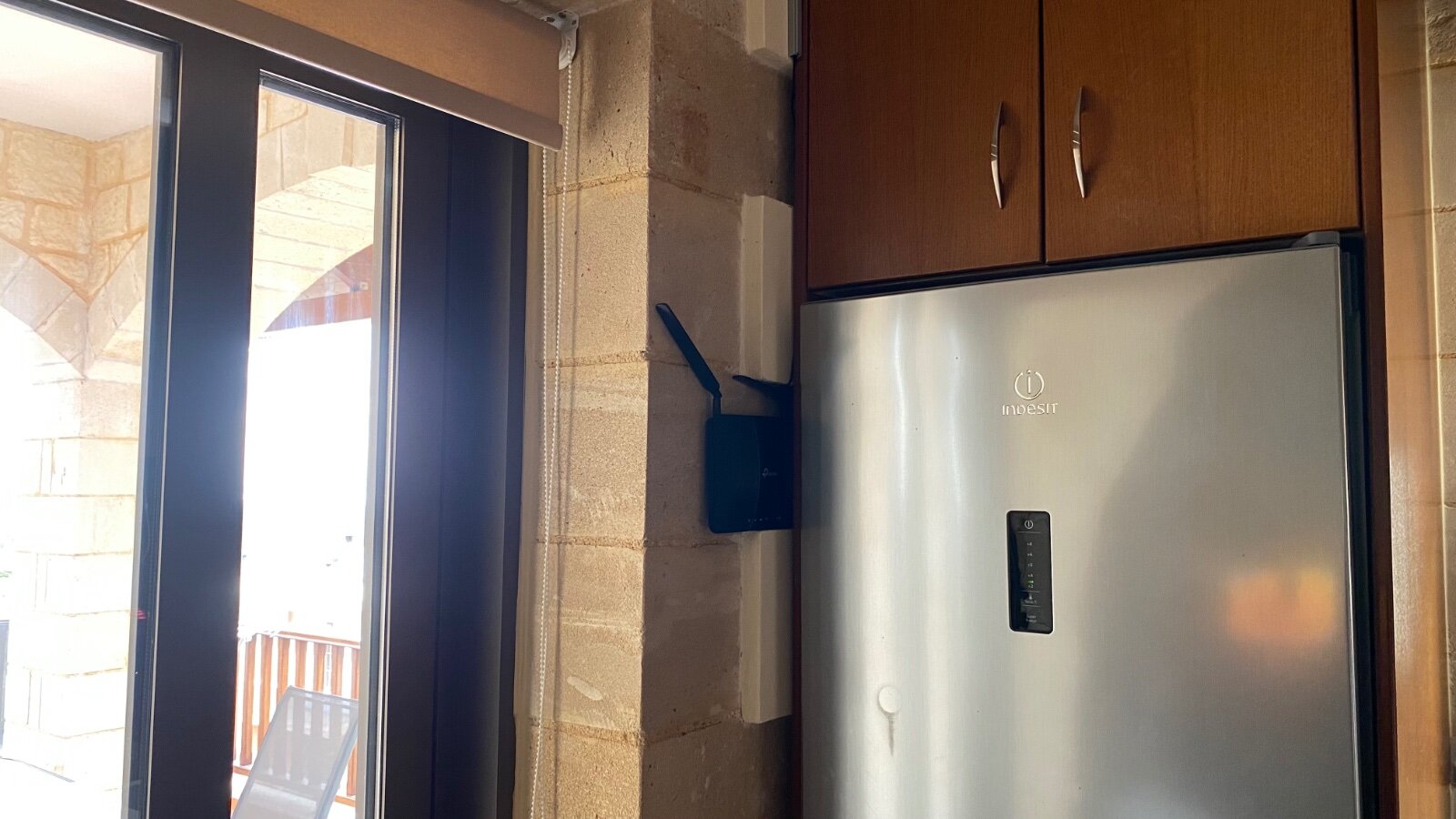

Λογική καμία δεν μπορείς να βρεις εδώ, σφήνωσα το mr600 V2 στο σημείο που βλέπετε και αυξήθηκε και άλλο η ταχύτητα, τώρα το ότι είναι οι κεραίες στραμένες με αυτόν τον τρόπο και η μια απο τις δυο κιόλας είναι και σε άλλη κατεύθυνση και το γεγονός ότι μειώθηκε ping και αυξήθηκε και η ταχύτητα (κυρίως του upload) και παρουσιάζει και σταθερότητα κιόλας οκ δεν μπορώ να βρω καμία μα καμία απολύτως λογική ειλικρινά καμία όμως.Καλή Πρωτομαγιά σε όλους τους φίλους εύχομαι και πάντα υγεία!
try trial and error. δεν χανεις να δοκιμασεις σε διαφορα σημεια και ας ειναι παραξενα
1 ώρα πριν, poulinos είπε
Πραγματικά ρε φίλε με ξεπερνάει το μισό ρούτερ το έχω σφηνώσει εκεί μέσα και το άλλο μισό είναι έξω .... ευτυχώς που πήρα τον extender και υπάρχει επαφή ακριβώς απέναντι γιατί διαφορετικά θα είχα δυνατό σήμα κινητής μεν αλλά κακή δικτύωση WI-FI στο σπίτι....
Ναι δεν λέω είχα δοκιμάσει κάθε σημείο του σπιτιού αλλά όχι και τέτοια σημεία που να πάει το μυαλό μου εκεί ότι θα έχει καλύτερη απόδοση.
δεστο καλα εκει να μην κουνηθει.μετα σε στεγανο κουτι στο μπαλκονι
Όχι δεν κουνιέται πουθενά δεν πάει είναι σφηνωμένο.Δεν ξέρω αν αξίζει τον κόπο να ψάξω κάτι περισσότερο από αυτό που μου δίνει.Αν συγκρίνω με τα 8 και τα 10 που είχα πριν με την ADSL νομίζω με αυτό εδώ το αποτέλεσμα είμαι κομπλέ τώρα.
καλυτερα αποτελεσματα μετα μονο αν μπει σε εξωτερικο χωρο
