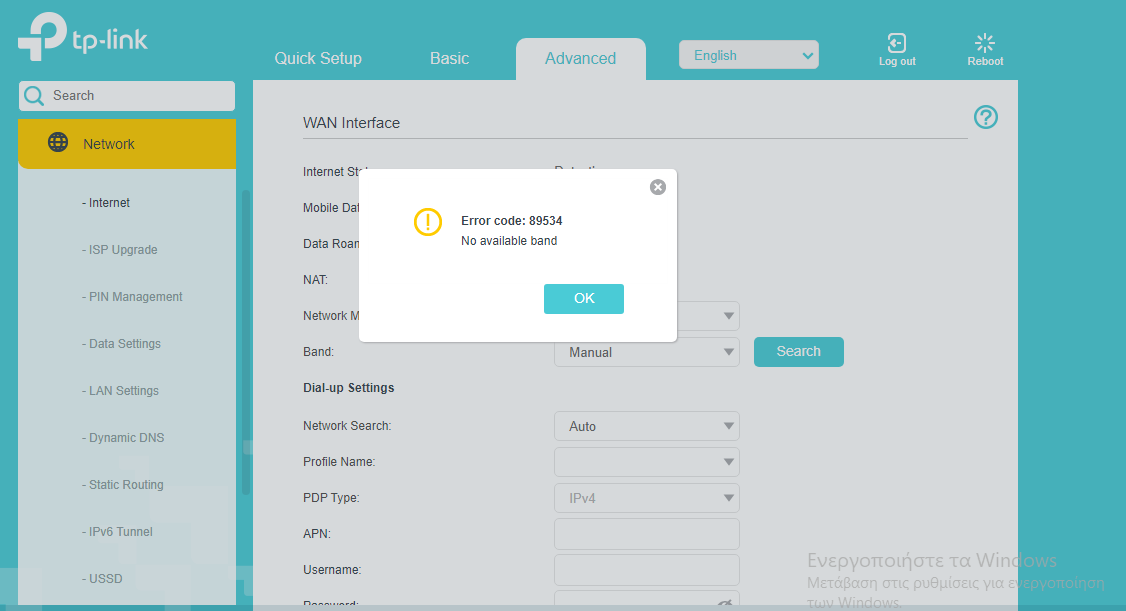

καλησπερα εχεις δοκιμασει να κανεις χειροκινητη αναζητηση δικτυου; εγω με καρτα σημ nova free to go μου βγαζει αυτο
Οπως και στο apn που το περναω χειροκινητα μου δεν μου το αποθηκευει

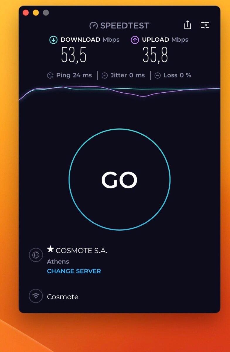

51 minutes ago, nektariossgourakis said:
Καλησπέρα, αν καταλήξω σε ethernet που θα τραβήξω από το υπνοδωμάτιο στο σαλόνι και φυσικά θα γίνει wlan και υπολογίζω περίπου ότι θα χρειαστώ γύρω στα 15 μέτρα, ποιο Wi-fi θα ήταν καλό να αγοράσω από την Tp Link ?Το οποίο με αυτό τον τρόπο θα μοιράσει και στο σαλόνι αλλά και στο μπαλκόνι Wi-fi και δεν θα έχω άγχος αν αγοράζοντας έναν Extender των 90-100 ευρώ με καλύψει ή δεν με καλύψει στον χώρο.Πάντως γενικά η απόσταση μεταξύ υπνοδωματίου και σαλονιού είναι 9-10 μέτρα.
Εγώ να σου πω την αλήθεια θα ήθελα με κάποιο τρόπο να αυξηθεί επάρκεια και η εμβέλεια του δικτύου στο σπίτι τώρα η αλήθεια είναι πως με έναν extender το έλυνα το θέμα θεωρώ απλά για να καταλάβω κατι και εγώ και να αρχίζω να μπαίνω και στην φιλοσοφία σιγά σιγά.Ο Extender για να πιάσει και να αναμεταδώσει σήμα αρκεί να «συλλάβει» ας το πούμε εντός εισαγωγικών μια μικρή επαφή του ασύρματου δικτύου ? Ή μήπως η αναπαραγωγή του σήματος που θα δέχεται πρέπει να είναι και αυτή δυνατή? Γιατί κατα γενική ομολογία αυτό που καταλαβαίνω εγώ είναι ότι αρκεί να έρθει σε επαφή με το wifi σήμα του router.Ή μήπως δεν είναι έτσι?
Όπως είχα αναφέρει και σε προηγούμενα μηνύματα η σύνδεση παραμένει σταθερή μετά από τόσες ημέρες κλειδώνοντας μεταξύ 30-70 download και 25-50 upload mbps.Υπάρχει ωστόσο και ελάχιστο ping αλλά θεωρώ αυτό οφείλεται καθαρά στην σύνδεση που είναι LTE και όχι μέσω οπτικής ίνας ή απλή καλωδιακή VDSL.Στο δια ταυτα ναι θα τολμήσω να σας πώ ότι τα έχω κάνει κιμά στο μυαλό μου 🙃 και σα να μην έφταναν όλα αυτά ξαφνικά δέχομαι και ένα μήνυμα στο email μου για ένα 5G router που παρακολουθώ και μόλις πήγα να το ανοίξω για να το διαβάσω μου δείχνει άλλη τιμή και λέω οκ μας τρολάρει και το Best Price τώρα χαχα .... 😈
