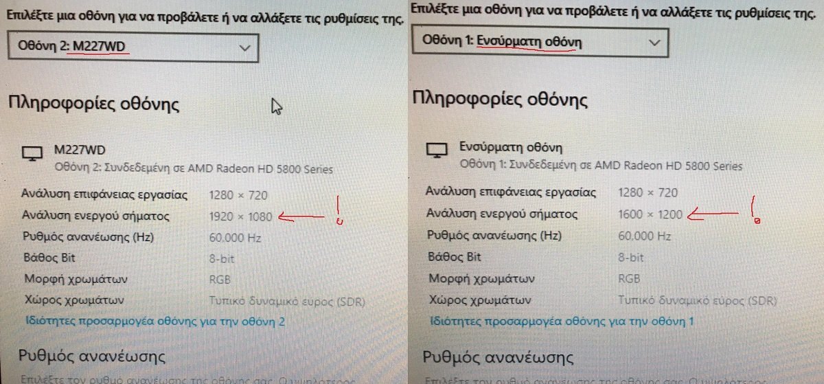

Δοκίμασα τον προτζέκτορα. Έβαλα ανάλυση 1280x720, και duplicate. Τα Hz μπήκαν μόνα τους στο 60 νομίζω, και δεν άλλαζαν.
Δεν δούλεψε σωστά! Ελάχιστα κομμένη εικόνα από πάνω, κάτω, αριστερά, και η εικόνα ήταν όλη ροζ! Η ίδια ουσιαστικά κατάσταση με το άλλο σύστημα με τα win10! Πάντως ο προτζέκτορας αναγνώρισε την αναλογία εικόνας που έλαβε και μπήκε μόνος του σε mode 16/9.

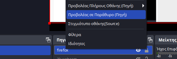

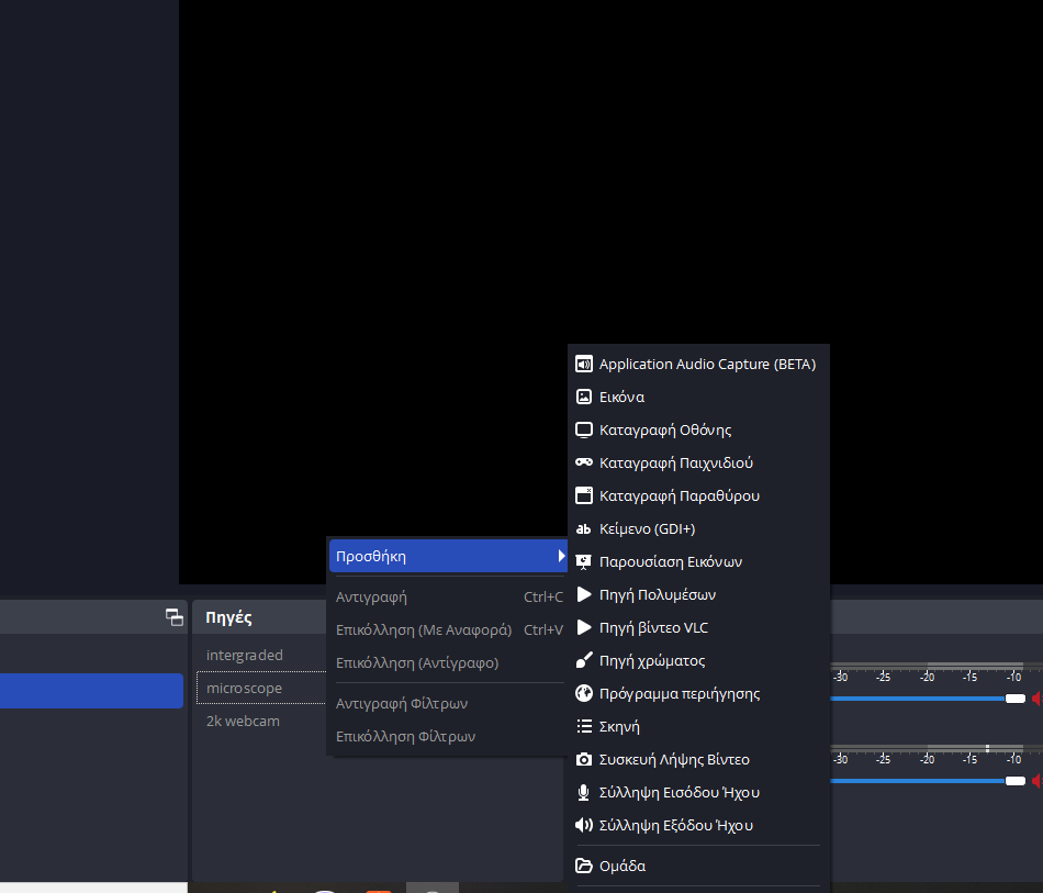

Άσε τις οθόνες σε extend και μπορεί να σου δώσει λύση το OSB studio. Έχει πάρα πολλές επιλογές σαν πρόγραμμα νομίζω ότι στην περίπτωση σου θα σου ταιριάξει είτε η "Καταγραφή Οθόνης" είτε η "Καταγραφή Παραθύρου". Είναι πολύ απλά τα βήματα στο σετάρισμα.
Αφού προσθέσεις την πηγή, έπειτα μπορείς να πατήσεις πάνω της δεξί κλικ-> Προβολέας σε παράθυρο
Αυτό θα σου πετάξει ένα παραθυράκι το οποίο μπορείς και να τραβήξεις στον προβολέα, να το μεγιστοποιήσεις και να κάνεις την δουλειά σου.
Αν δεν θες τα frames μπορείς να επιλέξεις το "Προβολέας πλήρους Οθόνης" -> Τον προτζέκτορα και θα έχει ένα κατοπτρισμό της πηγής σε αυτόν.

Αρχικά χρειάστηκε να σβήσω τον driver που ήταν εγκατεστημένος. Από τα πολλά σκαλίσματα που του είχα κάνει δεν αναγνώριζε κανονικά τις οθόνες και έγραφε απλά wired display. Πέρασα έναν άλλο που έχει βγει με διαφορά λίγες εβδομάδες στην έκδοση. Παίζει βέβαια να μην έκανε διαφορά αυτό και να ήθελε απλά επανεγκατάσταση ο προηγούμενος.
Μην μπορώντας να χωνέψω γιατί είναι διαφορετικό το active signal resolution σε σχέση με το desktop, έκανα λίγο γκουγκλάρισμα και από διάφορα σχόλια κατευθύνθηκα στην καρτέλα του AMD Catalyst Control Center για την κλιμάκωση της εικόνας:

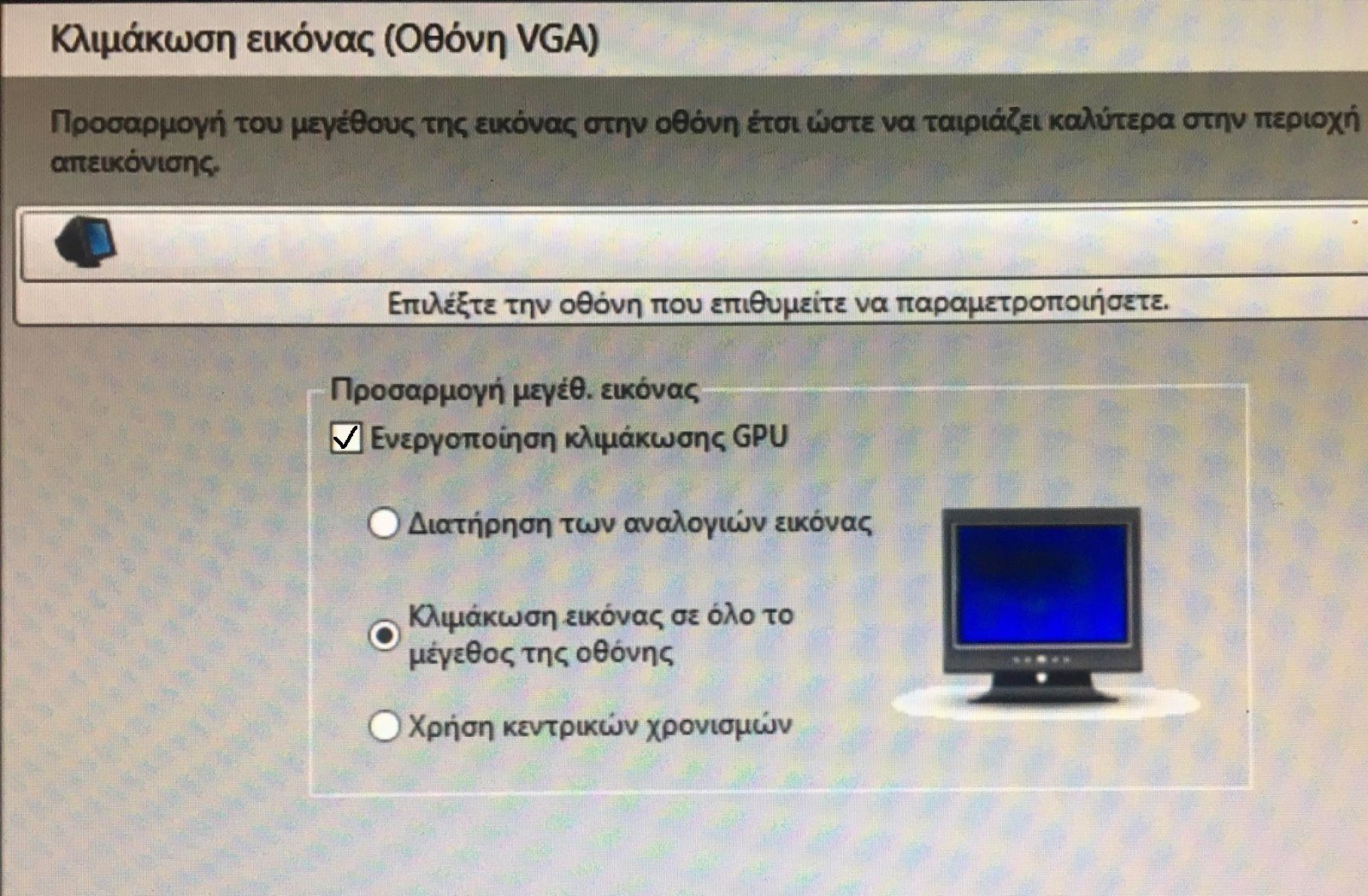

Spoiler
340986985_882204789526140_4453803151253390148_n.jpg.7a031a83f41fcab63b2975c21971b66c.jpg
Παίζοντας με αυτές τις 3 επιλογές για τον προτζέκτορα, το πρόβλημα λύθηκε. Δεν θυμάμαι τώρα ποια έβαλα, η 2η ή η 3η ήταν πάντως.

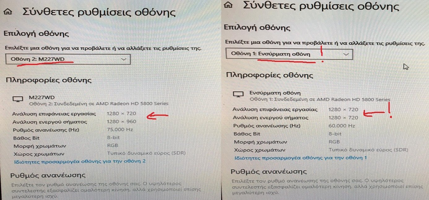

Έκανα διάφορες δοκιμές και είδα ότι όταν συνδέω το pc με τον προτζέκτορα με την μακρυά vga προέκταση, αυτός δεν αναγνωρίζεται σωστά από τον υπολογιστή, γράφει απλά "Ενσύρματη οθόνη" και μετά αλλάζουν αυτόματα οι ρυθμίσεις, οπότε χαλάει η φάση.
Εικόνα από τα display options όταν χρησιμοποιώ κοντό καλώδιο και παίζει σωστά. Βλέπετε ότι ο προτζέκτορας αναγνωρίζεται σωστά ως PJL7201:

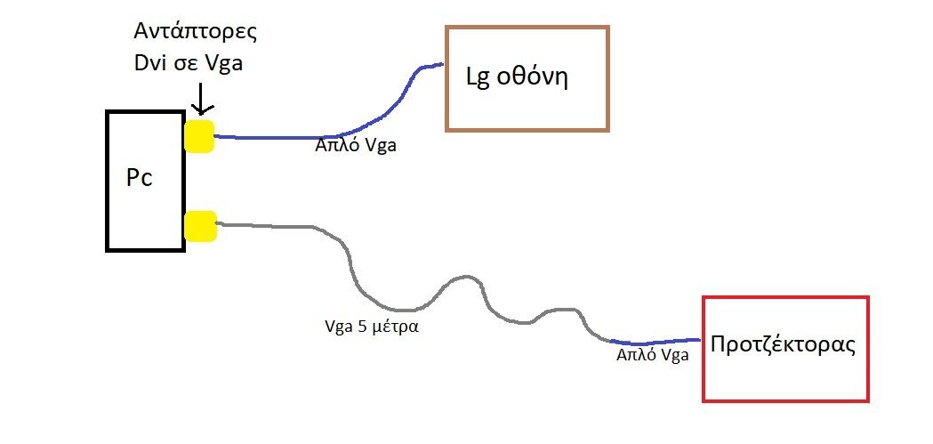

Το setup αναλυτικά με τα καλώδια σύνδεσης κλπ είναι αυτό:
Χρησιμοποιούνται 2 αντάπτορες dvi σε vga καθώς το pc έχει μόνο έξοδο dvi. Έκανα διάφορες δοκιμές και όταν λείπει το μεγάλο καλώδιο, η φάση παίζει σωστά. Επίσης τούμπαρα τα δύο μικρά καλώδια vga μεταξύ τους και δεν άλλαξε κάτι, δεν φταίνε αυτά.
Το ερώτημα είναι, για ποιο λόγο το καλώδιο δημιουργεί τέτοιο πρόβλημα?
Έχει πάθει κάτι το συγκεκριμένο και θέλει αντικατάσταση? Υπάρχει πρόβλημα με το μήκος και κάπως ασθενεί το σήμα? Κάτι άλλο?
Σκέφτομαι μήπως πάρω ένα μακρύ καλώδιο dvi ώστε να καταργηθεί και ο αντάπτορας και η προέκταση και το 2ο καλώδιο που είναι σε σειρά(ο προτζέκτορας έχει είσοδο dvi οπότε θα είναι οκ πιστεύω). Το θέμα είναι ότι αν δεν φταίει αυτό θα μου μείνει μετά το καλώδιο αμανάτι. Βλέπω ότι βγαίνουν σε μήκος 10 μέτρων με κόστος 20-25€ περίπου.
Έχει κανείς καμιά γνώμη?

Εντάξει το έφτιαξα.
Μέσα από το control panel της AMD έπαιξα πάλι με τις ρυθμίσεις και βρήκα έναν συνδυασμό που δουλεύει σωστά ακόμα και αν δεν αναγνωρίζεται η οθόνη. Περιέργως ή μη, είναι διαφορετική ρύθμιση σε σχέση με όταν αναγνωρίζεται:
Spoiler
340986985_882204789526140_4453803151253390148_n.jpg.7a031a83f41fcab63b2975c21971b66c.jpg.749c033a04fa632847dcf59494c5ea90.jpg
Κλίκαρα την ενεργοποίηση κλιμάκωσης GPU (γιατί αλλιώς δεν με άφηνε να επιλέξω κάποια από τις 3 επόμενες επιλογές) και μετά από επανεκκίνηση επέλεξα την 2η επιλογή που βλέπετε.
Δεν έχω ιδέα με ποια λογική δημιουργούν τόσο μεγάλες αλλαγές και στις δύο οθόνες ταυτόχρονα αυτές οι ρυθμίσεις και το βρίσκω με trial and error κάθε φορά, αλλά δουλεύει.

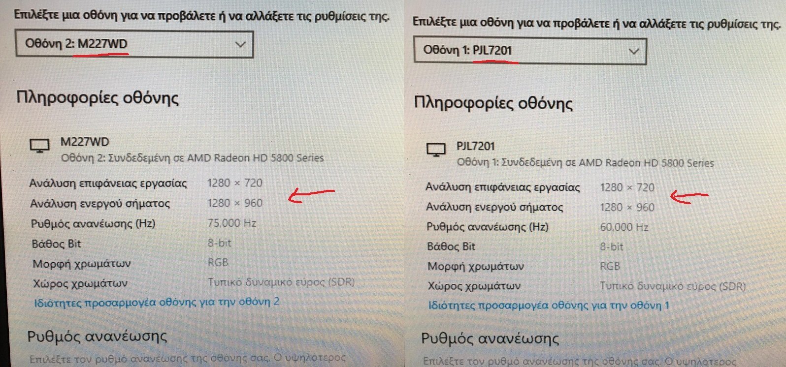

Επίσης κοιτώντας στα display options βλέπω πλέον αυτό τον συνδυασμό:
Spoiler
343672719_1229130841081333_5258407398926861182_n.jpg.294ee1bc60abde5d3a0ecc7eaac5cffc.jpg
Η φάση είναι τελείως ό,τι να'ναι με τις Αναλύσεις ενεργού σήματος αλλά αυτή την στιγμή δουλεύει όπως θέλω οπότε οκ.

Tα καλώδια VGA είχαν θέμα όταν μεγάλωναν σε μήκος και ειδικά όταν τους βάζαμε επεκτάσεις.
Καλύτερα θα ήταν να βάλεις ένα καλώδιο απευθείας από το πισί στον προτζέκτορα και να είναι και καλής ποιότητας.
Δηλαδή αρκετά χοντρό shielding και ιδανικά να έχει και φερίτες στα άκρα του (τα μικρά βαρελάκια).

Εγώ απ' τις δοκιμές σου βγάζω συμπέρασμα ότι έχει χαλάσει το καλώδιο του extension. Και γω θα σου πρότεινα να πάρεις άλλο καλώδιο παρόλο που το έφτιαξες για να μην έχεις στο μέλλον θέματα όταν λίγο ξεκουνίσει το καλώδιο και αποσυνδεθεί και επανασυνδεθεί.
Για να αποφεύγεις αντάπτορες και γω θα στο πρότεινα το DVI αλλά πρόσεχε γιατί δεν είναι όλα τα DVI τα ίδια. https://www.displayninja.com/dvi-i-vs-dvi-d/
