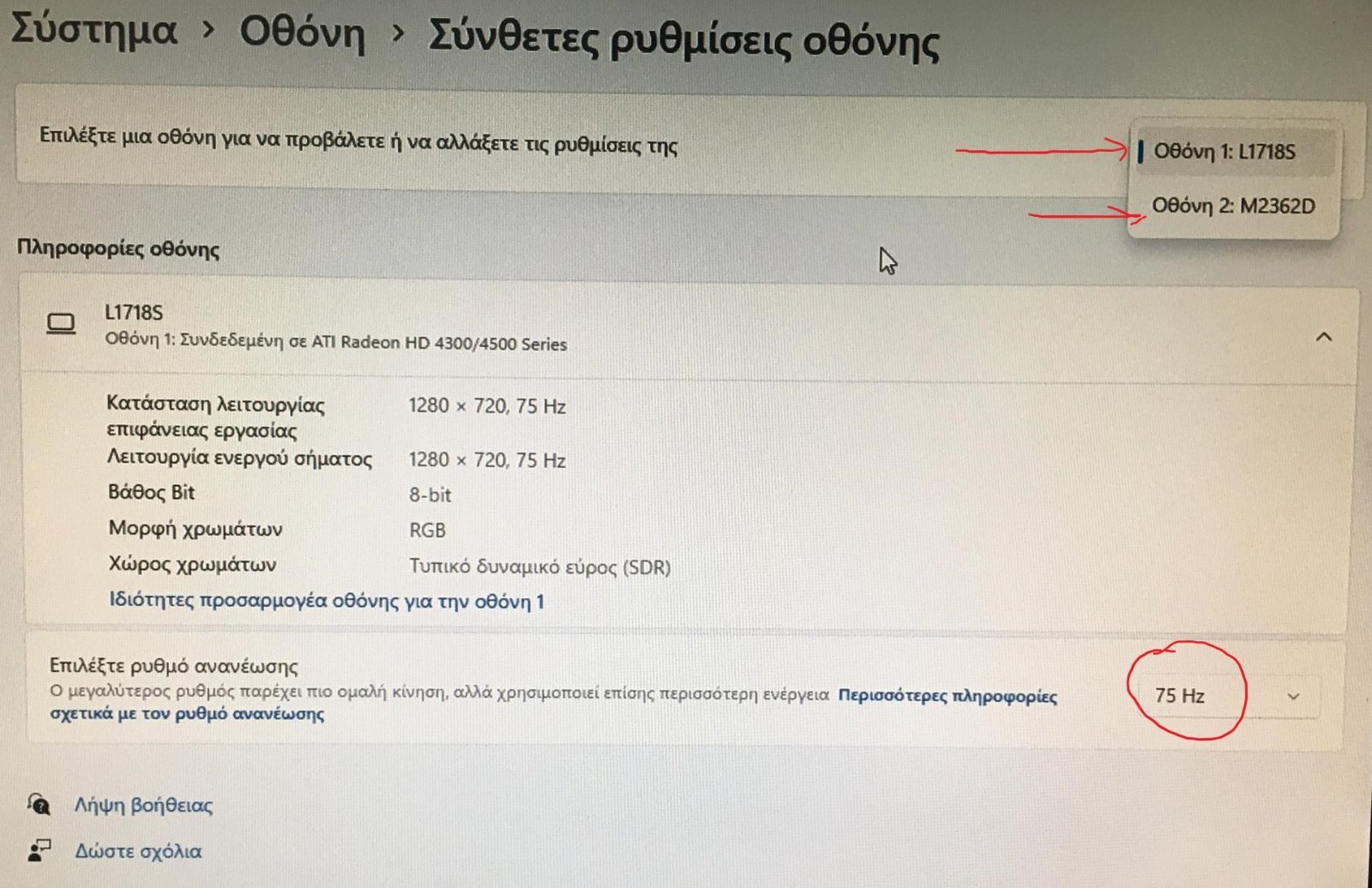

Στο σπίτι έχω έναν υπολογιστή με win11. Έχω από καιρό δύο οθόνες, μία Lg 1920x1080 και μια πιο παλιά Lg 1280x1024. Ουσιαστικά ίδια περίπτωση. Μια οθόνη 16/9 και μια 4/3. Τις χρησιμοποιώ μονίμως σε επέκταση.
Δοκίμασα εχθές λοιπόν να τις κάνω Duplicate. Με το που το πατάω, η ανάλυση αλλάζει από μόνη της σε 1280x720. Η κύρια οθόνη που είναι 16/9 παίζει κανονικά, ενώ η άλλη παίζει παραμορφωμένα. Απόλυτα αναμενόμενο το τελευταίο αφού η οθόνη πήρε σήμα 16/9 ενώ είναι είναι 4/3. Ακριβώς αυτό ήθελα όμως να γίνει, και έγινε χωρίς άλλα θέματα.
Παίρνω σήμερα λοιπόν τον προτζέκτορα σπίτι. Βγάζω την μικρή οθόνη και τον συνδέω εκεί. Πατάω duplicate, και γυρνάει αυτόματα σε 1280x720.
Η κύρια οθόνη μου παίζει κανονικά, ενώ ο προτζέκτορας δείχνει παραμορφωμένα, όπως ήταν αναμενόμενο καθώς όταν ξεκινάει είναι σε 4/3. Κάνω resize από το μενού του προτζέκτορα σε 16/9 και παίζει τέλεια! Σωστές αναλογίες, και απόλυτα σωστά χρώματα! Έτσι απλά μέσα σε 10 sec πατώντας το κουμπί duplicate στον υπολογιστή, και το resize στον προτζέκτορα. Έτσι όπως θα έπρεπε να κάνει και με τον άλλο υπολογιστή με τα win10.
Φωτογραφία από τις ρυθμίσεις οθόνης:
Spoiler
337351508_3412865365708060_4376312301101751243_n.jpg.4163d7b00b7d61db3fd6023deb7448ae.jpg
Ανάλυση 1280x720 και 75Hz. Τα Hz δεν με αφήνει να τα αλλάξω από το βελάκι.
Επίσης παρατηρώ ότι ο προτζέκτορας δεν εμφανίζεται σαν ανώνυμος όπως στον άλλο υπολογιστή αλλά βγάζει τον κωδικό L1718S ο οποίος... αντιστοιχεί στην προηγούμενη οθόνη Lg που μόλις ξεκούμπωσα :wacko: Τεσπα.
Με δεδομένο ότι σε αυτόν τον υπολογιστή με win11 δούλεψε ολόσωστα με την πρώτη, μπορούμε να περιορίσουμε το πρόβλημα σε συγκεκριμένα σημεία.

Στις 29/3/2023 στις 3:02 ΜΜ, cthulhucarbide είπε
Λοιπόν, σημαντικό update.
  Απόκρυψη περιεχομένων

Δοκίμασα τον προτζέκτορα. Έβαλα ανάλυση 1280x720, και duplicate. Τα Hz μπήκαν μόνα τους στο 60 νομίζω, και δεν άλλαζαν.
Δεν δούλεψε σωστά! Ελάχιστα κομμένη εικόνα από πάνω, κάτω, αριστερά, και η εικόνα ήταν όλη ροζ! Η ίδια ουσιαστικά κατάσταση με το άλλο σύστημα με τα win10! Πάντως ο προτζέκτορας αναγνώρισε την αναλογία εικόνας που έλαβε και μπήκε μόνος του σε mode 16/9.
Επιτόπου κάνω κατάργηση τον driver, και βάζω τον παλιό της Gigabyte από το 2009 και ο προτζέκτορας έπαιξε μια χαρά! Μάλιστα στην αρχή η ανάλυση είχε μπει στα 1080p αλλά και πάλι έδειχνε ολόσωστα και τα χρώματα και τις αναλογίες! Αυτά χωρίς να αλλάξω τίποτα από το setup, καλώδια κλπ.
Οπότε νομίζω πλέον ότι το θέμα είναι αποκλειστικά software και στο πως είναι ρυθμισμένοι οι drivers να συμπεριφέρονται στις 2 οθόνες όταν έχουν διαφορετικές αναλύσεις. Κάποιοι το πετυχαίνουν, κάποιοι όχι, με μάλλον τυχαίο (στα μάτια μου) τρόπο. Το κακό είναι ότι μάλλον δεν μπορώ να επέμβω σε αυτό, ή τουλάχιστον εγώ δεν ξέρω αν γίνεται.
Ή για να το θέσω πιο σωστά και απλοϊκά, το πρόβλημα δεν έχει να κάνει όταν υπάρχουν 2 οθόνες. Το πρόβλημα δημιουργείται όταν στέλνουμε σήμα με συγκεκριμένη ανάλυση σε μια οθόνη που δεν την υποστηρίζει. Απότι φαίνεται κάποιες κάρτες/drivers καταφέρνουν να δείξουν σωστά κάνοντας ένα downscale, ενώ άλλες δεν έχουν καμία ευελιξία και δείχνουν ό,τι να΄ναι εικόνα όπως έχω περιγράψει.
Στο σπίτι μου που είπα παραπάνω ότι σε άλλο σύστημα με win11 ο προτζέκτορας λειτούργησε μια χαρά, η κάρτα γραφικών είναι Ati Radeon,HD 4300/4500 με driver από το 2015.
Νομίζω πως απλά είναι θέμα τύχης σε ποιο σύστημα θα λειτουργεί σωστά αυτή η κατάσταση με τις διαφορετικές αναλύσεις  :wacko: :(
