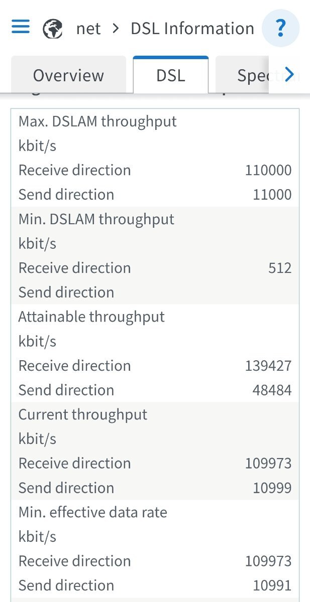

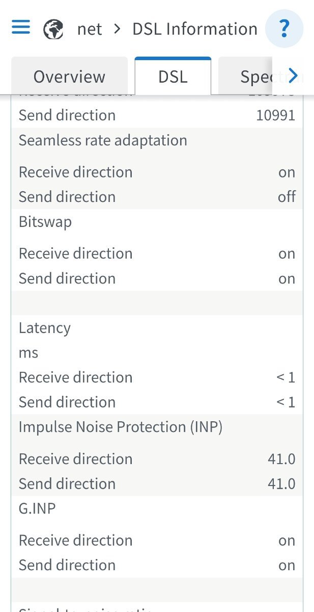

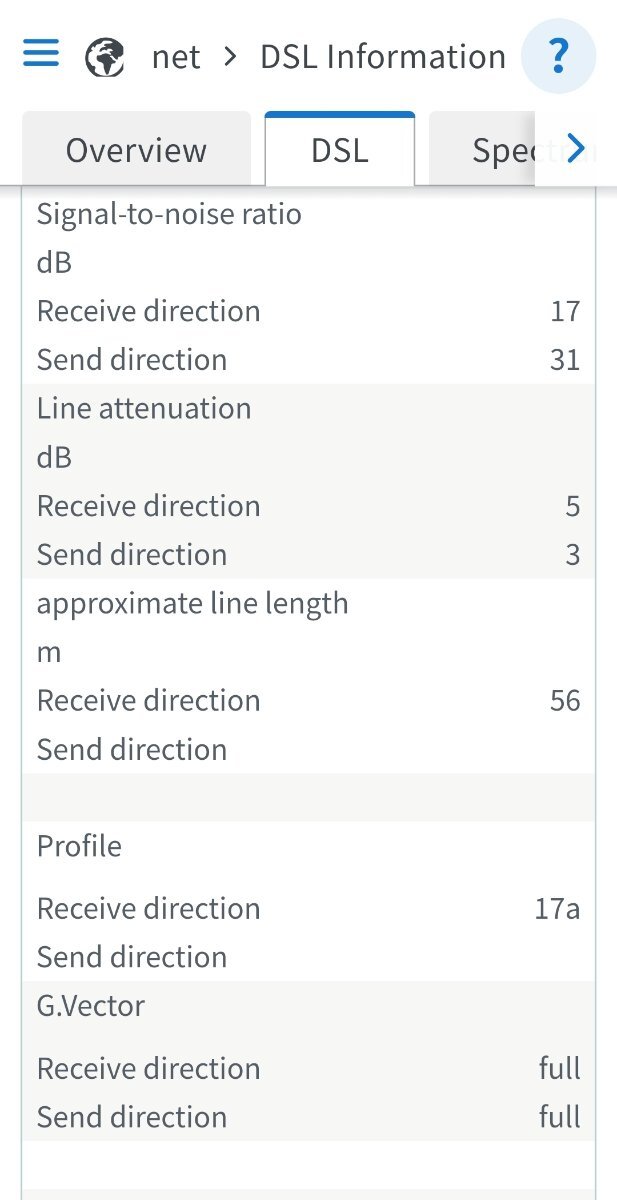

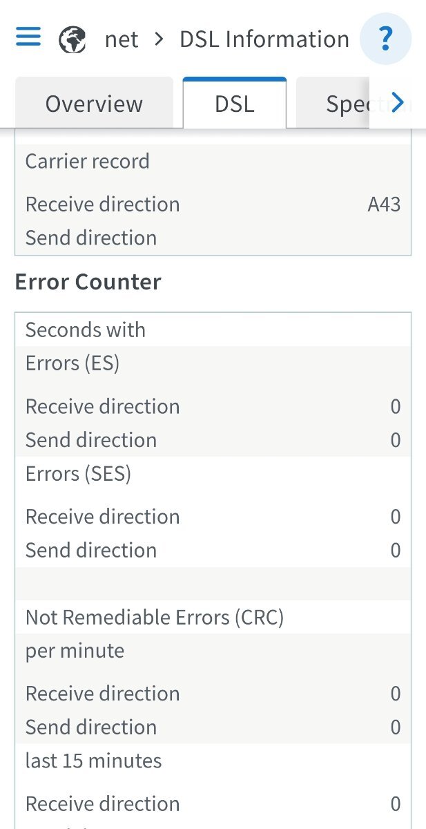

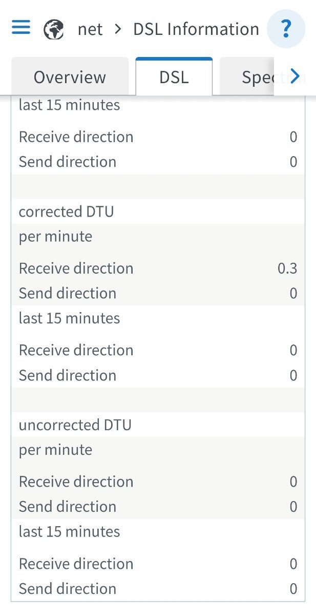

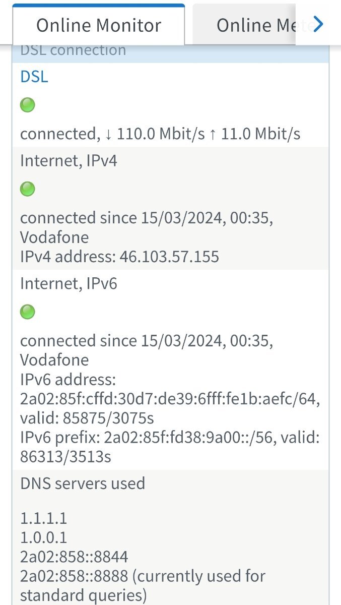

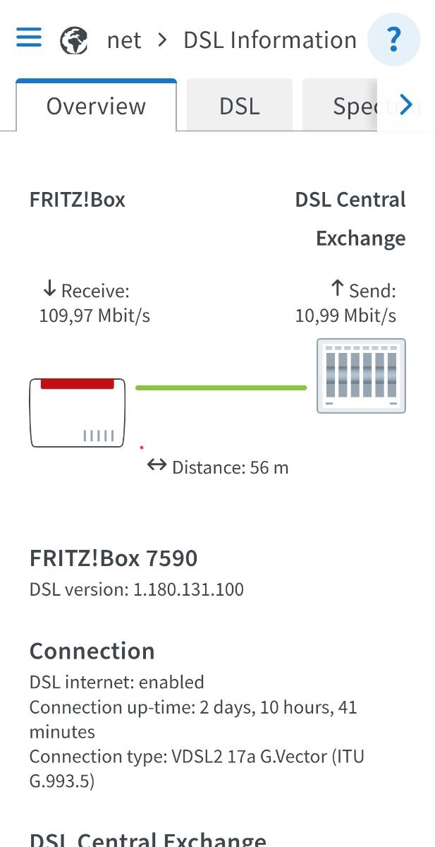

Καλημερα
Αντιμετωποζω ενα προβλημα και καθε βοηθεια ειναι καλοδεχουμενη . Ολοκληρώθηκε η φορητοτητα του σταθερού μου από nova σε vodafone με αύξηση ταχύτητας από 50/5 σε 100/10.
Χρησιμοποιούσα το fritzbox 7590 και επειδή είμαι πάρα πολύ ευχαριστημένος είπα να το κρατήσω και στην  vodafone. Δεν έχω πάρει ακόμη τους κωδικούς της τηλεφωνίας αλλά μετά από ψάξιμο βρήκα κάποιο setup και όταν επιλέγω παροχο την voda λειτουργεί κανονικά.
Το πρόβλημα : δεν ανεβαίνει η ταχύτητα πάνω από 60-65 maps ενώ στο upload είναι 10. Στις ρυθμίσεις του router εμφανίζει να συγχρονίζει στα 108/10.7 αλλά τόσο μέσω ethernet και wifi δεν ανεβαίνει με τίποτα. Αλλάζω παροχο πχ cosmote ανεβαίνει η ταχύτητα στα 75-80 αλλά χάνω την τηλεφωνία, βάζω other σαν παροχο και 835 manualy πάλι η ταχύτητα 75-80.
Βάζω το ZTE που μου έστειλαν και τερματίζει 100/10
Έχετε καμία.ιδεα τι στο καλό γίνετε? Τι πρέπει να αλλάξω στις ρυθμίσεις?

Μόλις τώρα, ev13 είπε
Καλημερα

2 hours ago, ev13 said:
Καλημερα
Τι φαση με τα σκρινσοτς ? Πισι δεν εχεις να τραβηξεις ενα σωστο ? Τι κολλημα ολοι με τα κινητα. Τεσπα , το φριτζ ειναι αυτο που βλεπουμε υποθετω και η συνδεση τερματιζει. Για να τεσταρεις την ταχυτητα , συνδεεις πισι με ethernet και τραβας καποιο speedtest ή ασυρματα καποια συσκευη στο 5ghz καναλι και τραβας καποιο speedtest. Φυσικα να μην απασχολει κατι αλλο το δικτυο εκεινη την στιγμη.
Με το ZTE τι ταχυτητα πιανει σε τεστς ?

On 16/03/2024 at 09:12, ev13 said:
Καλημερα
δυσκολο να φταιει κατι στο Fritz εφοσον εχεις κανονικα sync στα 100.δοκιμασε με αλλη συσκευη αλλα ειτε με ethernet ειτε στα 5ghz.εκτος αν εχει πιταρει το dslam σου οποτε δοκιμασε βραδυ αργα μετα τις 01:00 που υπαρχει λιγοτερο φορτο.και δοκιμασε σε διαφορα sites. στο Fritz περνα το τελευταιο firmware λογικα το 7.80 και στην καρτα δικτυου τους τελευταιους drivers και οχι αυτους που περνανε τα windows.
