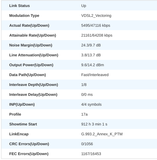

pp6210 Δημοσ. 12 Απριλίου 2023 Δημοσ. 12 Απριλίου 2023 21 λεπτά πριν, poulinos είπε αν τωρα παιρνεις vdsl απο καμπινα και παιζεις 40 τοτε θα παιζεις 40 και μετα αν πας σε vdsl 100.αν επαιζες απο αστικο κεντρο και σε πανε σε καμπινα ναι τοτε θα παιξεις καλυτερα.σε ολες τις περιπτωσεις θα πηγαινα σε παροχο που θα μου δωσει απο το ftth. γιατι πολυ απλα ειναι πολυ καλυτερο. δηλαδη ακομα και αν πραγματι εισαι τωρα απο ακ (μπορουμε να το δουμε αν σηκωσεις το status μεσα απο το ρουτερ) και σε πανε σε καμπινα vdsl και παιξεις 100 ,παλι εγω θα προτιμουσα να παω σε ftth. συν οτι με οπτικη ανα πασα στιγμη πας 200 πας 500 πας 1000 και δεν ξερω τι αλλο. ευχαριστω δασκαλε! τωρα παιρνω απο ΑΚ νομίζω (δες επισύναψη) κ μου λενε οτι το 100αρι θα το παρω απο καμπινα, αυτη ειναι η ερώτηση ουσιαστικα: θα είναι όντως καλύτερα και σταθερότερα; ο ffth πάροχος θέλει 48 ευρώ, άμα επιμερίσω και τη ρήτρα αποχωρησης απο voda βγαίνει 54. τώρα ειμαι 22 και αμα παω vdsl100 θα ειμαι 29.
poulinos Δημοσ. 12 Απριλίου 2023 Δημοσ. 12 Απριλίου 2023 20 minutes ago, pp6210 said: ευχαριστω δασκαλε! τωρα παιρνω απο ΑΚ νομίζω (δες επισύναψη) κ μου λενε οτι το 100αρι θα το παρω απο καμπινα, αυτη ειναι η ερώτηση ουσιαστικα: θα είναι όντως καλύτερα και σταθερότερα; ο ffth πάροχος θέλει 48 ευρώ, άμα επιμερίσω και τη ρήτρα αποχωρησης απο voda βγαίνει 54. τώρα ειμαι 22 και αμα παω vdsl100 θα ειμαι 29. αν εχεις vectoring δεν γινεται να εισαι απο αστικο κεντρο.επισης αν εισαι απο αστικο κεντρο δεν θα πρεπει να εχεις 17a profile αλλα 8b.και εγω βλεπω και vectoring και 17a που σημαινει καμπινα. δεν εχεις μεγαλο attenuation εκτος αν η καλωδιωση σου ειναι λαθος. https://www.cyta.com.cy/mp/informational/support/files/wiring-guide-for-broadband_GR.pdf οποτε κατι μου βρωμαει που σου λενε οτι εισαι απο το αστικο κεντρο.
pp6210 Δημοσ. 12 Απριλίου 2023 Δημοσ. 12 Απριλίου 2023 η εσωτερική καλωδίωση έχει ελεγχθεί από 5-6 τεχνικούς βοντα (χωρίς υπερβολη, 3 μήνες έψαχναν για την χαμηλη ταχύτητα κ αποσυνδέσεις), το οτι βλέπεις να είμαι ήδη καμπινα αποδυκνείει την παπάτζα της βονταφον για να πουλήσει. Στην πρώτη μας κλήση μας είπαν οτι δίνουν ffth, στη δευτερη ότι δεν μπορούν ffth αλλά vdsl100, όταν ανέφερα τα υφιστάμενα προβλήματα στο 50αρι μου ξεφούρνισε τα περί ΑΚ και καμπίνας, προφανώς χωρίς να έχει τσεκάρει το οτιδήποτε. δεν θα ασχοληθώ άλλο, ευχαριστώ για το χρόνο σου
poulinos Δημοσ. 12 Απριλίου 2023 Δημοσ. 12 Απριλίου 2023 16 minutes ago, pp6210 said: η εσωτερική καλωδίωση έχει ελεγχθεί από 5-6 τεχνικούς βοντα (χωρίς υπερβολη, 3 μήνες έψαχναν για την χαμηλη ταχύτητα κ αποσυνδέσεις), το οτι βλέπεις να είμαι ήδη καμπινα αποδυκνείει την παπάτζα της βονταφον για να πουλήσει. Στην πρώτη μας κλήση μας είπαν οτι δίνουν ffth, στη δευτερη ότι δεν μπορούν ffth αλλά vdsl100, όταν ανέφερα τα υφιστάμενα προβλήματα στο 50αρι μου ξεφούρνισε τα περί ΑΚ και καμπίνας, προφανώς χωρίς να έχει τσεκάρει το οτιδήποτε. δεν θα ασχοληθώ άλλο, ευχαριστώ για το χρόνο σου αν μπορεις να πας ftth ειναι οτι καλυτερο. μπορει να φταιει τοτε ο χαλκος αφου δεν φταιει κατι στην καλωδιωση σου.αλλα δεν αξιζει να το ψαξεις παραπανω. για μενα ftth δαγκωτο.

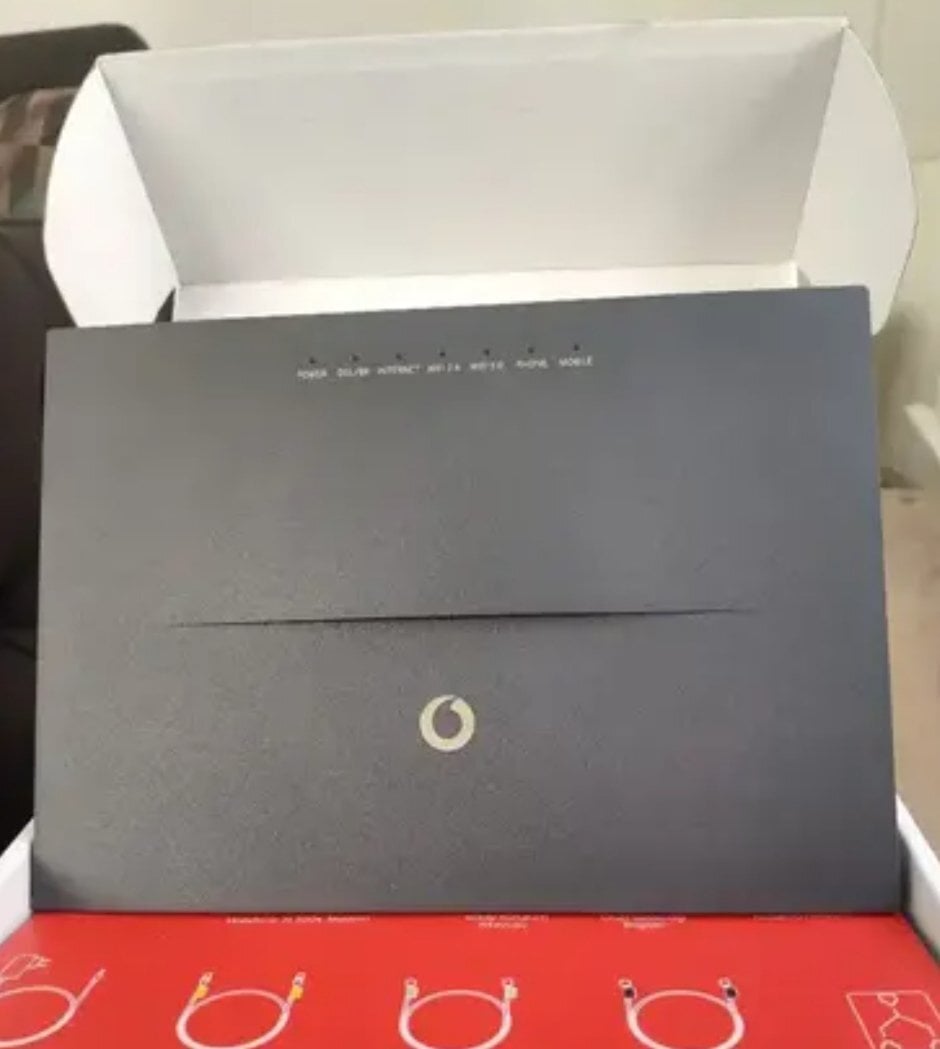

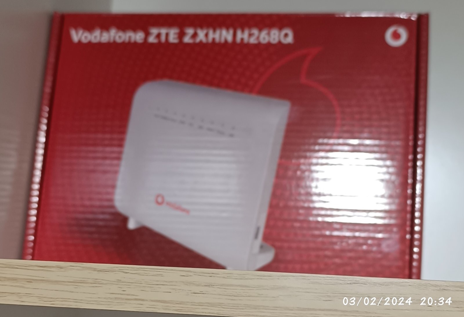

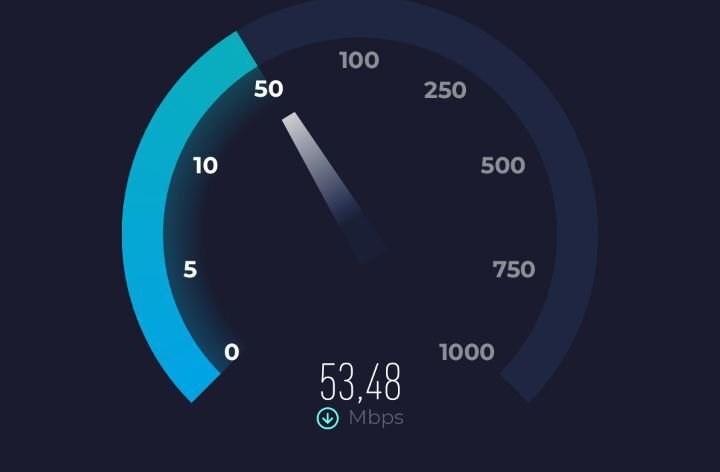

damianos78 Δημοσ. 3 Φεβρουαρίου 2024 Δημοσ. 3 Φεβρουαρίου 2024 Στις 10/3/2023 στις 6:47 ΜΜ, bikey77 είπε Προσφατα εκανα κι εγώ αναβαθμιση από 50 σε 100. Είχα μέχρι τώρα το λευκό router της Vodafone και δεν πήγαινε παραπάνω από 50, αλλαξα και εβαλα το μαύρο και πλέον είναι κοντά στα 90-95. Το λέω για όσους τυχον έχουν θέμα με χαμηλή ταχύτητα μετά από αναβαθμιση καθώς παίζει ρόλο ο εξοπλισμός. Με έσωσες με την συμβουλή σού.... Είμαι 55 ακατεβατο σε 100αρα fiber to the cabin 13 λεπτά πριν, damianos78 είπε Με έσωσες με την συμβουλή σού.... Είμαι 55 ακατεβατο σε 100αρα fiber to the cabin Υπάρχει περίπτωση να βάλω το Η300s και να βελτιώσει την ταχύτητα???? 1
bikey77 Δημοσ. 3 Φεβρουαρίου 2024 Δημοσ. 3 Φεβρουαρίου 2024 2 ώρες πριν, damianos78 είπε Με έσωσες με την συμβουλή σού.... Είμαι 55 ακατεβατο σε 100αρα fiber to the cabin Υπάρχει περίπτωση να βάλω το Η300s και να βελτιώσει την ταχύτητα???? Αυτό έχω πλέον και παιζει μια χαρά κοντα στα 100. 1
damianos78 Δημοσ. 3 Φεβρουαρίου 2024 Δημοσ. 3 Φεβρουαρίου 2024 6 λεπτά πριν, bikey77 είπε Αυτό έχω πλέον και παιζει μια χαρά κοντα στα 100. Πηγές από το ZTE το λευκό σε Sercomm H300S μαύρο και πηγές σχεδόν 100???
poulinos Δημοσ. 4 Φεβρουαρίου 2024 Δημοσ. 4 Φεβρουαρίου 2024 για να εχει καποιος 50 μαλλον με wifi τοτε το πιο πιθανο ειναι το router να μην υποστηριζει Dual band. αυτο μονο μπορω να σκεφτω για να μην φτανει καποιος 100 Mbit στο wifi 16 hours ago, damianos78 said: Με έσωσες με την συμβουλή σού.... Είμαι 55 ακατεβατο σε 100αρα fiber to the cabin Υπάρχει περίπτωση να βάλω το Η300s και να βελτιώσει την ταχύτητα????
bikey77 Δημοσ. 4 Φεβρουαρίου 2024 Δημοσ. 4 Φεβρουαρίου 2024 15 ώρες πριν, damianos78 είπε Πηγές από το ZTE το λευκό σε Sercomm H300S μαύρο και πηγές σχεδόν 100??? Οχι Πηγα στο τελευταίο το λευκό που δίνουν τώρα. 1
