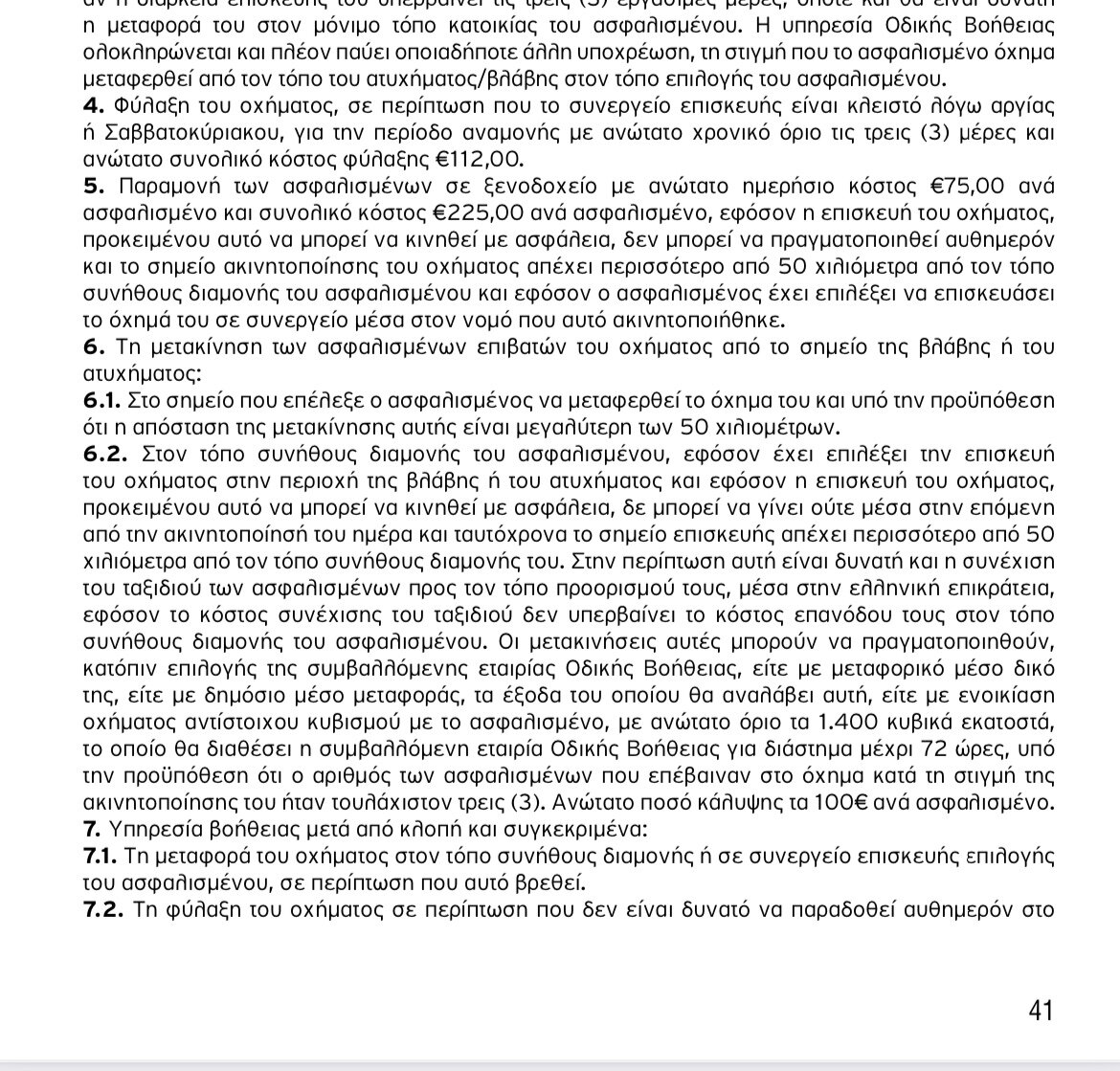

MauroPaltoudias Δημοσ. 8 Μαρτίου 2023 Δημοσ. 8 Μαρτίου 2023 (επεξεργασμένο) Προφανώς, κάθε ασφάλεια εχει δικούς της όρους (για αυτό και το ποσό κάλυψης οδικής βοήθειας διαφέρει από εταιρεία σε εταιρεία και παρόλο που η συνεργαζόμενη οδική μπορεί να είναι κοινή για πολλές). Επισυνάπτω απόσπασμα των όρων της δικής μου (δεν χρειάζεται να αναφέρω όνομα). Κοιτάτε το 7.1 : Επεξ/σία 8 Μαρτίου 2023 από MauroPaltoudias
vamvakoolas Δημοσ. 8 Μαρτίου 2023 Δημοσ. 8 Μαρτίου 2023 οπως γραψανε εξαρταται απο οδικη βοηθεια: εμενα ειναι εντος νομου (οπου θελω). Σε παρομοιο τοπικ αλλος συμφοριτης πραγματι του καναν μεταφορα απο βορεια Ελλαδα->Αθηνα. Το μονο σιγουρο ειναι οτι ολες εχουν καποια δικλειδα που 1)δε μπορεις να τους ξανακαλεσεις εντος 1 εβδομαδας (μπορει λιγοτερο μπορει περισσοτερο) γιατι θεωρουν οτι δεν επισκευαστηκε 2)δε μπορεις να τους ξαναφωναξεις για την ιδια ζημια σε μια εβδομαδα ή μηνα
papoys1 Δημοσ. 8 Μαρτίου 2023 Δημοσ. 8 Μαρτίου 2023 Νομίζω μπορείς να ζητήσεις μεταφορά εκτός Νομού οταν τον εχεις δηλωσει ως τόπο κατοικίας π.χ. μένεις Λαμία και εχεις δηλωσει τόπο κατοικίας Αθηνα μπορείς να ζητήσεις μεταφορά Αθήνα. Εχω μεινει Ευβοια ειχα δηλώσει τόπο κατοικίας Αθηνα μεταφέρθηκε Αθηνα αλλα με τη διαφορά δεν γίνεται αυθημερόν εκτός και είσαι τυχερός και πέσεις σε δρομολόγιο. Διαφορετικά μετά από 2-3 μέρες οταν συμπληρωθεί δρομολόγιο και με άλλα αυτοκίνητα.
